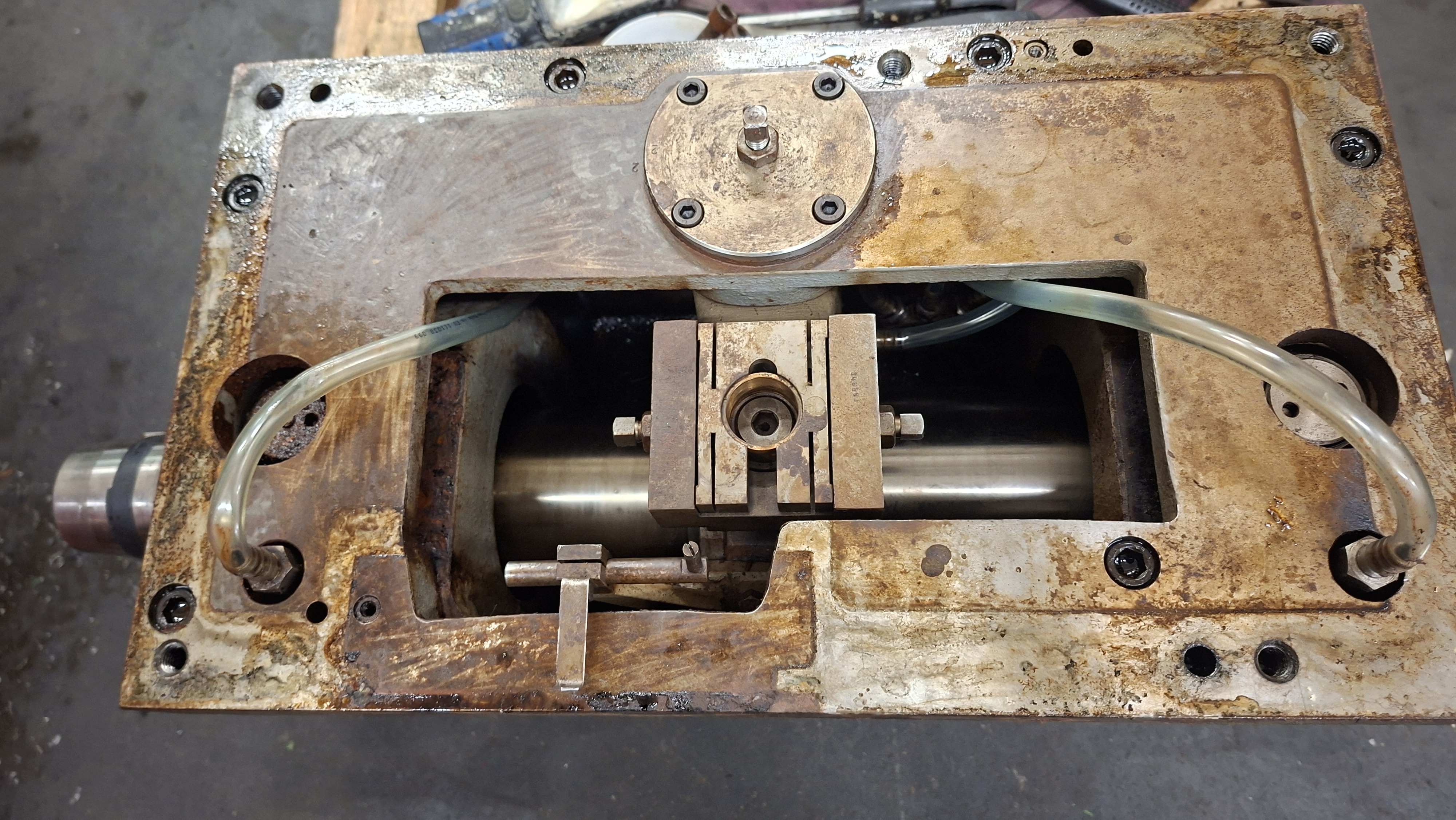

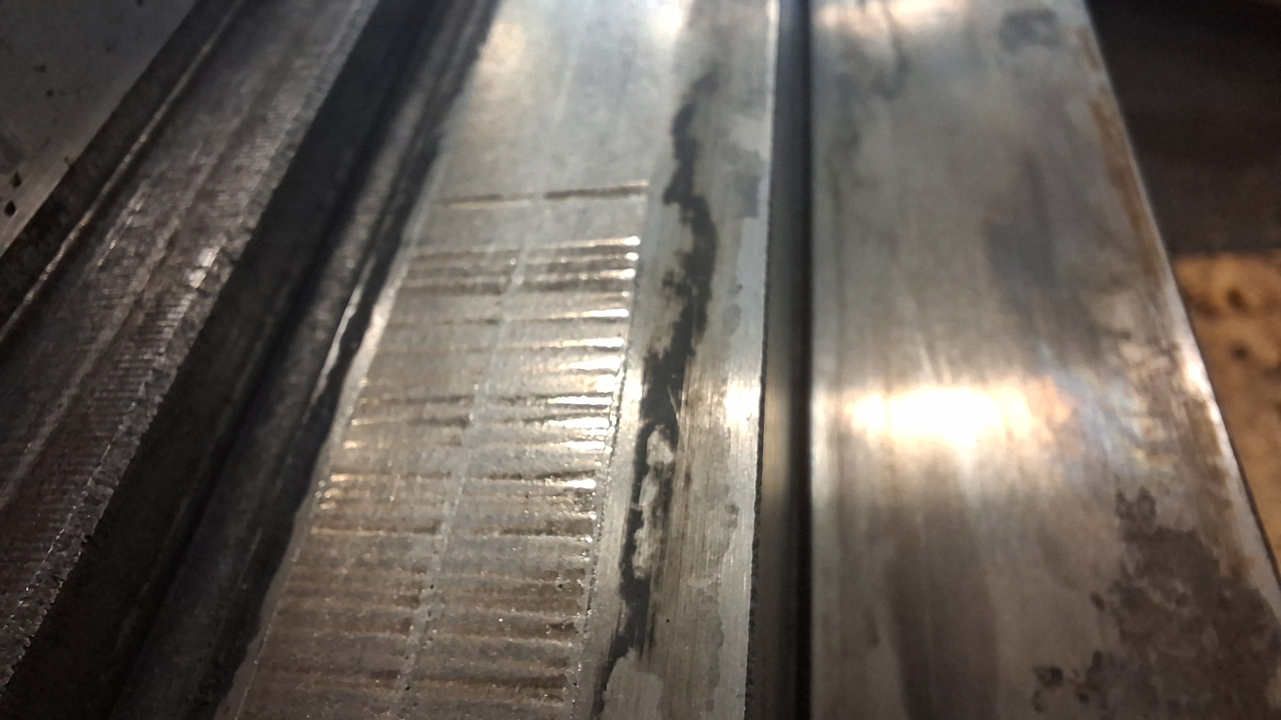

Par ludi som obvolal aj dnes a ani nepoznaju taku brusku jeden nieco take nastavoval na inej ale uz davno nehovoril to ani z istotou zaruku na to nik neda lebo to neni nove.Poriadne som vsetko pocistil opatrne poskladal aby som tam nezaniesol nejaky bordel uz to len nastavit skrz tie 2 utahovaky

Tá hadicová ľudová tvorivosť na ložiskách bola pravdepodobne doplnená z dôvodu zatápania ložísk. Totižto na nádrži s vretenovým olejom nie je tlakové čerpadlo, ale kalové na ktorom sa nedá nastavovať prietok (alebo teda ja mám bez možnosti nastavovať prietok). Takže keď sa vymení nový papierový filter a má menší odpor, zvýši sa prietok oleja do ložísk. Lenže z ložísk olej vyteká len samospádom a keď nestíha odtekať, zatopí najskôr olejoznaky a potom začne z boku vretenníku pretekať cez labyrinty von, aj k remenici aj ku kotúču. Ja som to riešil tak, že na prívodnú hadicu medzi čerpadlo a vretenník som umiestnil ventil a ním som si nareguloval potrebný prietok. Ale aj tak sa to nedá dobre regulovať, pretože ako sa olej zohrieva, mení sa aj prietok.

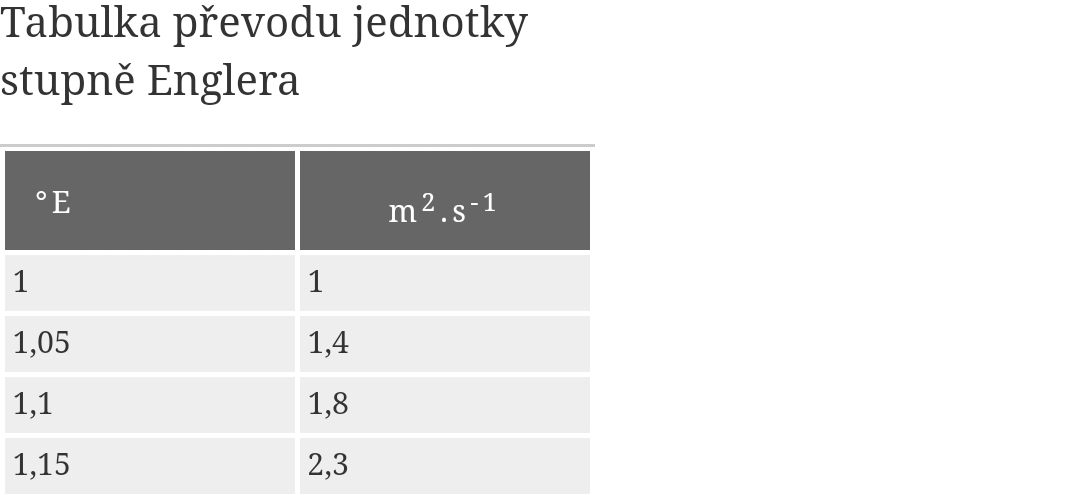

A aby to s tým prevodom nebolo také jednoduché, viskozita v Englerových stupňoch sa niekde uvádzala pri 20°C a inde zase pri 50°C (predpokladaná prevádzková teplota ložísk). A je zrejmé, že ten olej v tej dobe hodne menil viskozitu s teplotou.
Ten mol spinol 5 sa udava je pri 40°C a ta tabulka 20°C
ta viskozita při 20°C byla typická česká specialita - "cizí" vřetenové oleje měly většinou udávanou viskozitu při pracovní teplotě - no a protože ta obvykle u těch brusek bývá tak 35 - 40, tak se dodržuje těch 40°C
https://www.unilub.eu/cloud/tds_mol-spinol-5_gb.pdf
https://pdfgenerator-east.exxonmobil.co ... Series?p=1
50° C :roll: - to by mě zajímalo, u který brusky to je - a hlavně jak by se na tom pak dalo dělat.
Jinak když už jsme u toho - pro pracovní (je třeba rozlišovat pracovní a brusný) vřeteník je u 16 (a myslím i u ostatních) psaný J2 a ten má tu viskozitu skutečně udávanou při těch 50° C - ovšem to v žádném případě neznamená, že by tam taková teplota byla - můžu to změřit - ale můj odhad bude tak maximálně 30° - spíš podstatně míň - kdyby to mělo 50°C :shock: tak to absolutně nebude držet míry v cyklu.

Zacas som postupne dotahovat tie stelovaky podla fotky predtym to viem dat cca na take zatocenie ako predtym...olej sa mi drzi na 22-23 °C co je cca teplota na dielni.Dobeh kotuca bol zo zaciatku 110sek teraz je 95sek ako to pritahujem viac a viac .Kotuc je 750x50mm moj odhad z prirubou okolo 90-100kg skoda ze som nemeral predtym dobeh remene mam napnute ze prepruzia cca 20mm
Chcel by som to nastavit cca podla dobehu ten by mal byt umerny spravnemu nastaveniu??
Ako tak pozeram Spinol 2 odpoveda skor potrebe.Zajtra obvolam par firiem ake oleje ponuknu

Správny obchoďák musí vedieť vypočítať olej podľa rozmerov ložiska, pracovnej teploty a výrobcom stroja udanej viskozity. Ak to nevie, čelom vzad.

Bruska funguje len cakam na novy olej do vretena,to ci to bude tuhy ja asi nespoznam ale potom tu zavolam nejakeho brusica a ak to nebude dostatocne tak to pritiahnem k tym stelovakom sa dostanem za 20min 🙂
