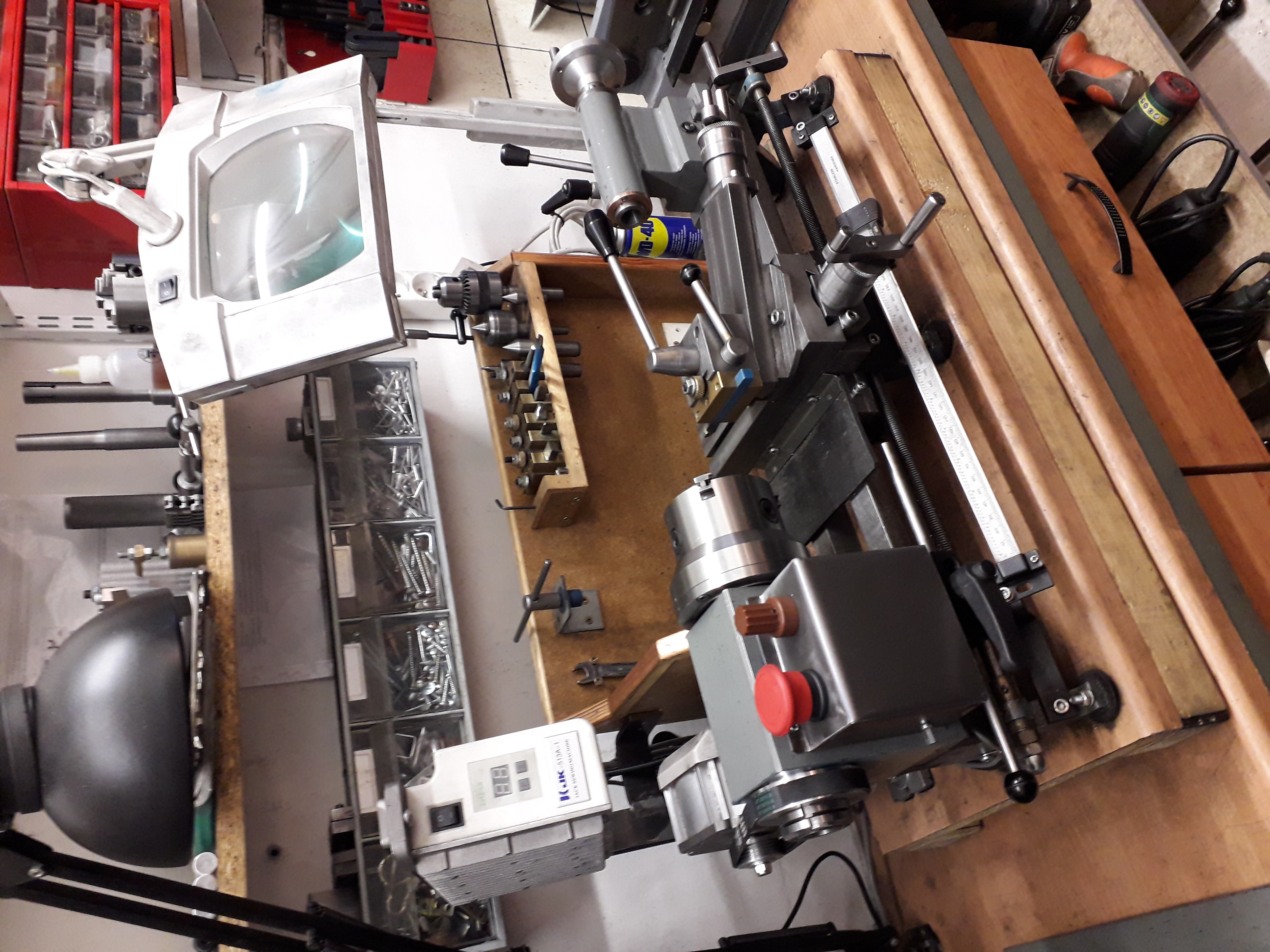

Trochu jsem to "vylepšil". Ovládání otáček je potenciometrem a klíňák jsem nahradil drážkovým řemenem jako bývá u praček. Teď to jen ševelí.

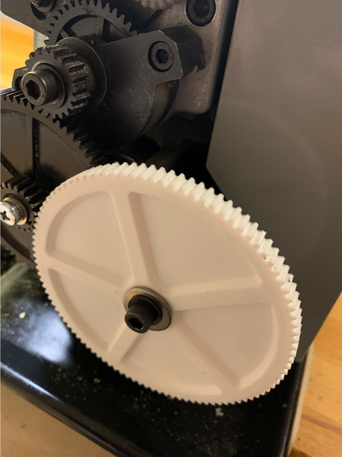

Jinak jsem před chvílí soustruh komplet rozložil (vyměním i ložiska, když už jsem se do toho pustil), a ve fázi, kdy už mám odstrojenou desku, tak koukám na poslední dva modrý kablíky kam vedou. Jo jsem blb a amatér, zapomněl na pojistku, kterou jsem neměl odpojenou. Sundal jsem kdysi akorát krycí plexislko a ta lišta s mikrospínačem teď byla v sepnutým stavu. Neseplo akorát mně...na mou obranu, zmátlo mě, jak to pěkně zajiskřilo:D (vše je funkční, abych to uzavřel).

Pochlub se fotkama rozborky

Mě to nedalo a zas jsem to celé složil, chtěl jsem vyzkoušet vytištěné kolo
