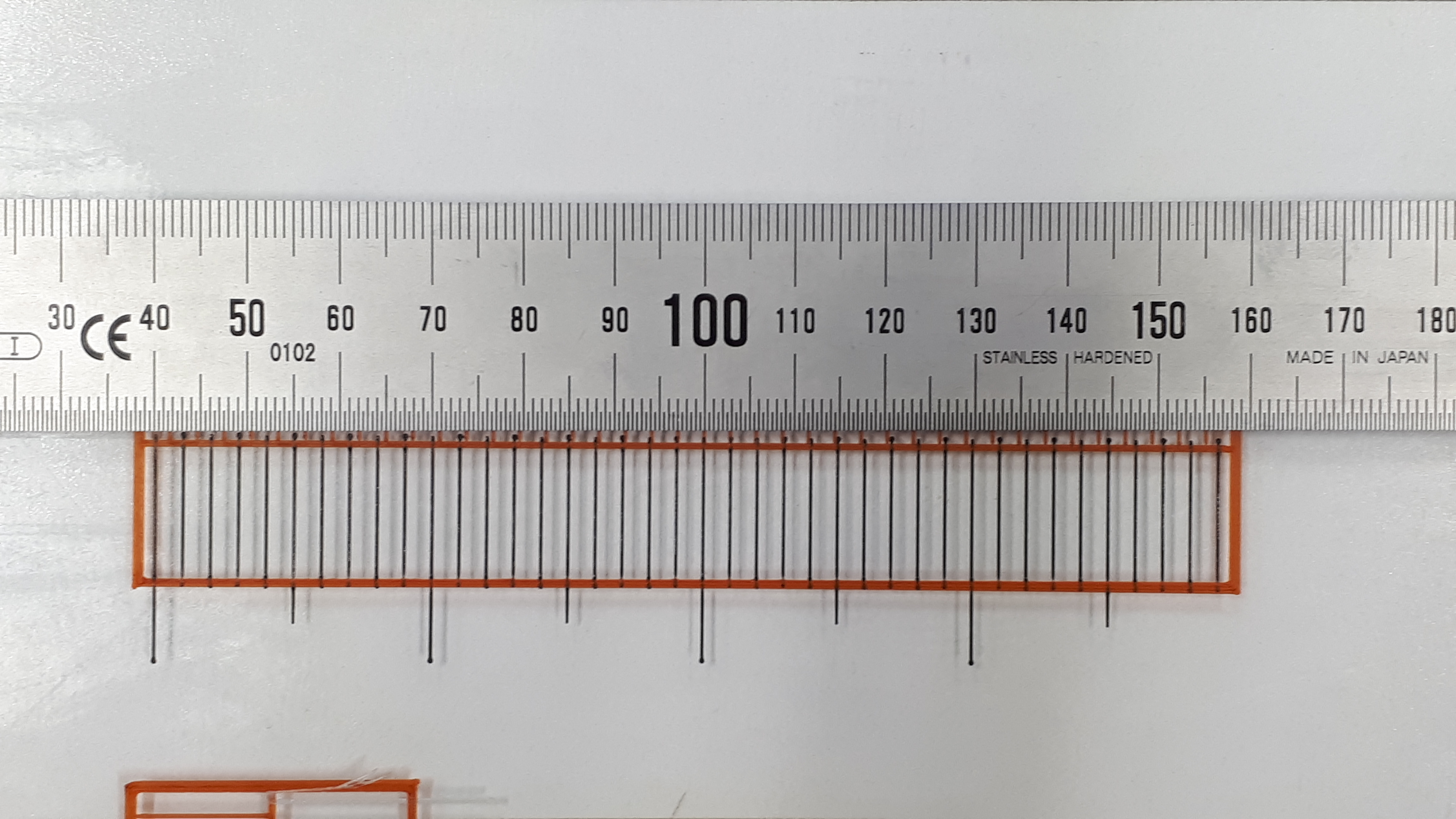

Ty stupnice jsou opravdu zajimavy napad. Zjednodusim je odmaznutim tech zbytecnych ramecku a zkracenim carek aby to bylo rychlejsi a zakomponuju do SW sve tiskarny. Tahle funkce vypada fakt uzitecne, nastaveni se provede na prvni pokus.
Kdyz nad tim tak premyslim, melo by to jit i napsat v gkodu, a tisknout to jako jakykoliv jiny model, coz by asi bylo jednoduchsi na vytvoreni, ale nepohodlnejsi pri nasledne aplikaci. Tak uvidime, v kazdem pripade dik za tip.

Tak už jenom závěrečná. Fotky jsem dávat nebudu, ale udělal jsem si barevnou cedulku na dílnu, 150x80 mm, písmo je do hloubky 2mm a celá tloušťka 4mm. Tím, že mám dva pohyblivé extrudery odpadává ta otírací kostička vedle, tisk je samozřejmě delší, ale není problém hlavy nastavit tak, že soutisk je na sto procent. Klíčové je, uvědomit si, že musím mít dva modely, které se tisknou najednou. Pro 100% spojení je nejlepší vytisknout jeden z nich třeba o 0,05mm větší, a na extruderu třena ubrat procento filamentu na horní vrstvě, ostatní nejsou vidět. Shodou okolností budu teď dělat výukovou klávesnici se zapuštěnejma písmenkama a vystouplejma slepeckejma značkama. Tady jsme se dohodli (on ten objem práce je tak na měsíc), že mi zaplatí materiál nGEN CPE, což je docela drahý filament, ale je opravdu kvalitní a 50 korun na hodinu práce, aby to pokrylo alespoň režijní náklady. Pokud se to bude líbit, tak bych dělal dalších 5 kousků, ale už za normální dotační peníze EU.

Da se odhadnout jake ma rozliseni ta Vernierova stupnice? Jestli ma vyznam (pujde to okem poznat) delat to po 0,05mm, nebo staci 0,1mm?

t256 píše: 15. 7. 2020, 6:11 Da se odhadnout jake ma rozliseni ta Vernierova stupnice? Jestli ma vyznam (pujde to okem poznat) delat to po 0,05mm, nebo staci 0,1mm?
Zrovna kalibruji trysky 0,25mm tak za 20 minut to odfotim. Dam tam nejake pravitko a muzes to zkusit odhadnout z fotky pod zvetsenim.
