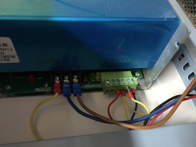

Jak vypadá napětí 5V ? Psal jsi, že 24V je OK. Ale o 5V jsi nenapsal nic.
Co udělá rychlá jízda při stabilním výkonu 100%, tj, když je výkon velký, ale není pulzní?
Co naměříš voltmetrem na signálu DIR při jízdě jedním směrem?
Psal jsi, že jsi měnil driver motoru. Takže asi máš nějaký volný driver. A snad i motor. Co se stane, když připojíš paralelně druhý driver s motorem na výstup toho řízení? Bude sebou taky nesmyslně cukat nebo pojede dobře?
Už jsem to psal - neupínej se pořád jenom na rušení. Zkus zvážit a vyloučit i jiné možnosti.
Je zajímavé, že GND na konektoru CN5 je natažený žlutým drátem. Jinak se celkem snažili to tahat černou nebo aspoň modrou barvou. Je to opravdu GND?
A je správně že signál WP1 je tam natvrdo přivedený na zem? Je to snad Watter Protect, který my měl hlídat, že chlazením teče voda. Teď ale nehlídá nic.
Když už se nedá provozovat VN modul bez připojené trubky, tak bych zkusil tomu laseru odpojit napájení 230V. Takže vše ostatní pojede naplno, ale laser nebude svítit.
Jinak jsem nepochopil narážky některých předřečníků, jestli není signálová zem spojená se silovou. Asi bude. No a co? Když si spojíš PC po USB s nějakým zařízením, tak se ty země taky propojí. A je to tak dobře.

VN zdroj

Max ďakujem za reakciu. S druhým driverom som zapojil aj druhý motor. Chovali sa iba rovnako. Keď zastavil jeden tak aj druhý. 5v som len priebežne meral. Lezie s Ruida a vyzerá ok. Ten WP mi tiež nejde do hlavy. V VN zdroji je už prepojený nejako voči zemi

Ešte má napadlo či by šlo budiť ten zdroj nejakým generátorom nezávisle na Ruide. Pestil by som stroj s odpojeným ovládaním VN. V sety chodí dobre. A skúsil by som ho postupne externe zvyšovať či sa problem prejavy. Nie som si istý či je videný PEM alebo analógom.
Možno na PWM by stačil modelársky tester serv s potenciometrom. Možno trepnem blbosti. 😁

Dobre ranko. Takze test s rádiom dopadol tak že rádio si vyhrávalo ďalej bez problému ale laser sa koktal pri väčšom výkone ako divy. Idem ešte skúsiť napojiť VN i inej zásuvky v dome. A tiež sa mi nezdalo 5v napätie. Ale skúsim ešte druhý multimeter.

Takze zapojenie VN zdroja na inú zásuvku ( mimo garáže) nepomohlo. Chová sa to rovnako. Keď odpojim počas jazdy VN zo siete tak mechanika beží nádherne pri 800mm/s rýchlosti. Zámerne som to zvýšil z 500 na 800. Ale bez VN to nemá žiadny problem. Žiadne podivne pukania z mechaniky sa neprejavujú. Až keď zapnem počas jazdy napájanie VN problémy sa vrátia.
