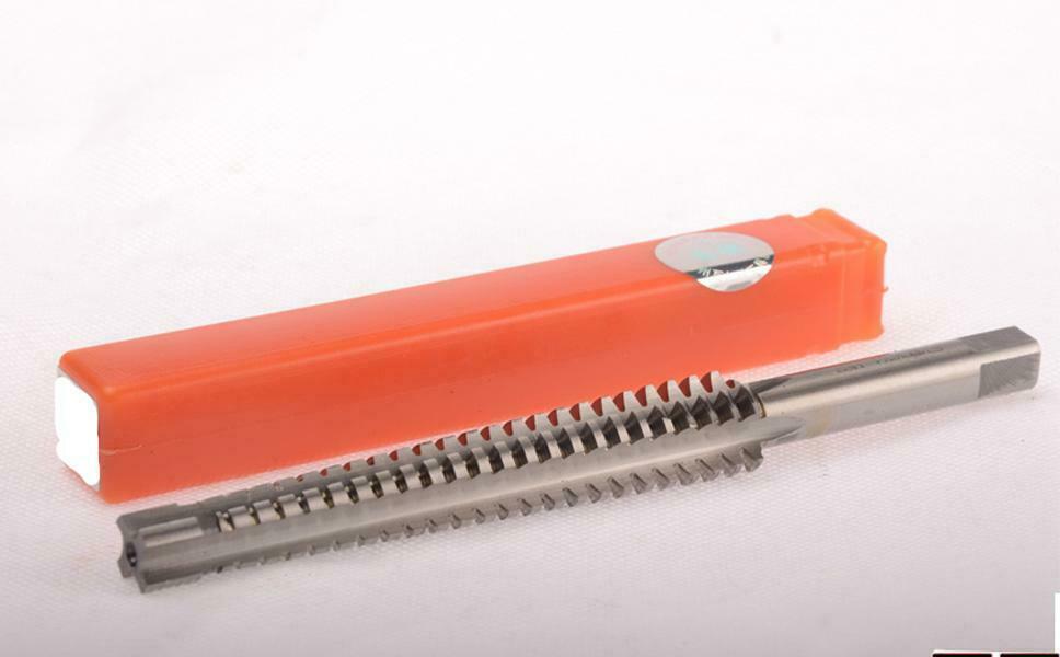

K tomu odlievaniu môžem prodať nejaký postreh. Kedysi sa to u riešilo na fóre, odlievanie matíc s GS superfluid od Movychemu. No a nakoľko to vyzeralo lákavo, vyskúšal som.
1. GS superfluid má od superfluidity ďaleko, je pomerne hustý a pri miešaní sa v ňom vyrobia bubliny (aj pri opatrnom). Mizerne zateká medzi závity (Tr 12x3), je treba použiť buď vákuum, alebo to predpatlať na ten závit štetcom. A to dosť rýchlo, tuhnutie je pomerne svižné.
2. Bežný separačný sprej nieje zlý, ale keďže závit nieje presný a matica je naňho presne nalícovaná, ide dosť blbo dole (skoro nejde) Ja som moju odliatu musel o 2 cm skrátiť, aby som ju za použitia hrubej sily a kdejakého nahrievania vôbec vytočil z trapézu. Riešenie by asi bolo pokryť závit vrstvou nejakého náteru, ktorý bude dobre rozpustný napr. v liehu, vode alebo teplom (polyvyinylalkoholové lepidlo na papier, nejaký vosk?), ktorý urobi separačnú a oddelovaciu vrstvu a po vytuhnutí sa rozpustí (roztopí) a vznikne nejaká vôľa.
3 Matica bola tak tesná, že na niektorých miestach trapézu odmietala chodiť. Vyrobil som improvizovaný závitník s kusa tej závitovky a prebehol maticu. Lepšie, ale aj tak to miestami drhlo.
4. Kúpil som ten vyššie menovaný PRC závitník, prebehol GS superfluidovú maticu a malo to následne vôľu jak sviňa tak som to hodil do koša.

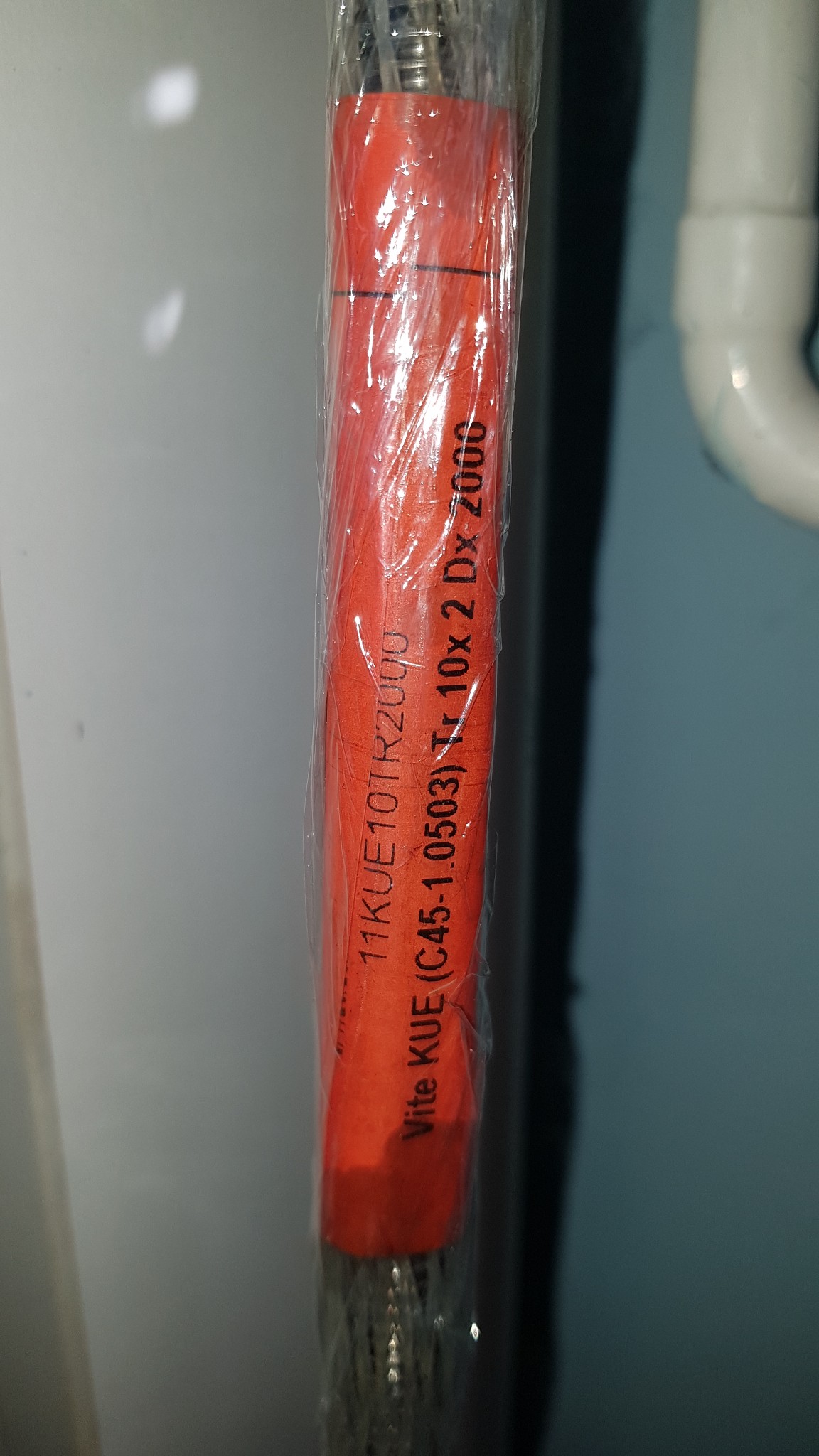

Nad odlitou maticí jsem začal uvažovat. Má ji tuším Thomeeque(omlouvám se) na svém Zázraku. Psal mi, že zrovna očekává závitník z Číny :lol:
Jinak jsem teď po délce odfrézoval část té vyříznuté matice. Profil závitu sedí na závitovce excelentně, akorát ten závit v matici má celkově větší průměr. Škoda že to nemám čím vyfotit :cry:

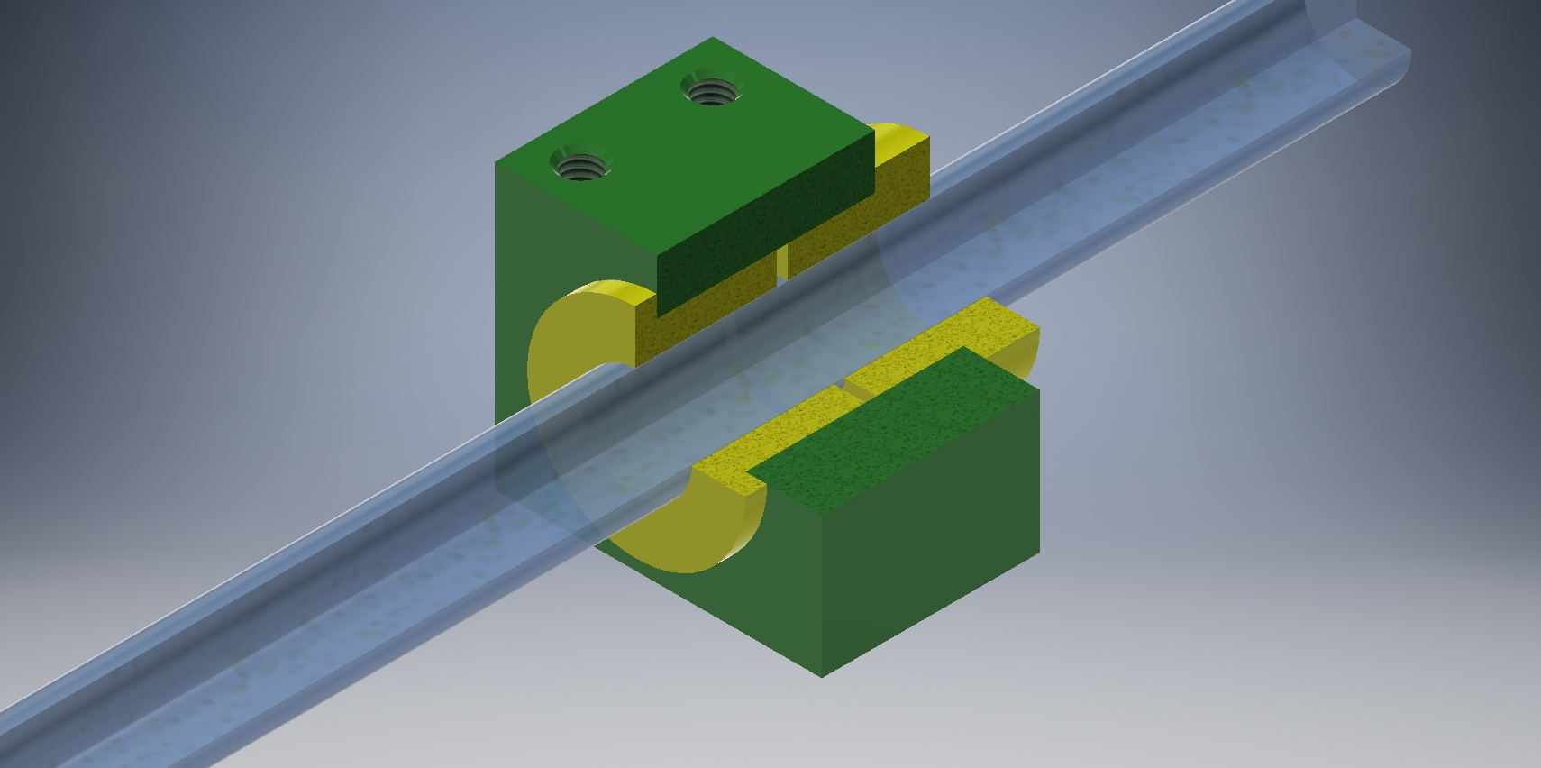

Pokud bys chtěl mermo mocí ten trapez realizovat, tak mne napadá jednu matici podélně rozříznout / třeba natřikrát / jako kleštinu a stahnout s ní radiální vůli - no a druhou to předepnout axiálně. To "předepnutí" bude muset být ale velmi mírné /spíše malá vůle/ a zkusit "nejužší" místo na šroubu.

Napadlo mě tu matici naříznou/rozříznout podél, jako je to třeba na příčném posuvu na SU-32 :) Možná udělám dvě desky které skolíkuju, a v dělící rovině bude závitová díra...
V práci každou chvíli děláme prototyp nějakého polohovadla nebo dopravníku. Proto na tomhle řešení tak trvám. Bude to taková laboratorní hračka :P
Dík za podnětnou diskusi :idea:

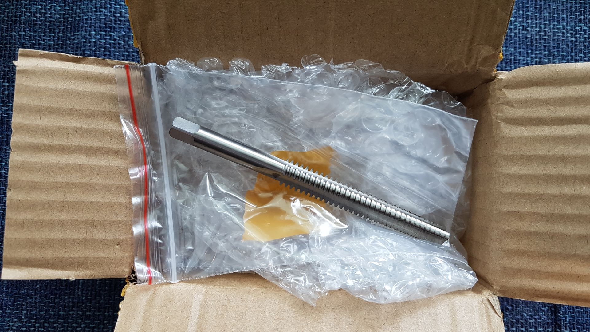

Ahoj, také mi nedávno dorazil čínský závitník (odsud).

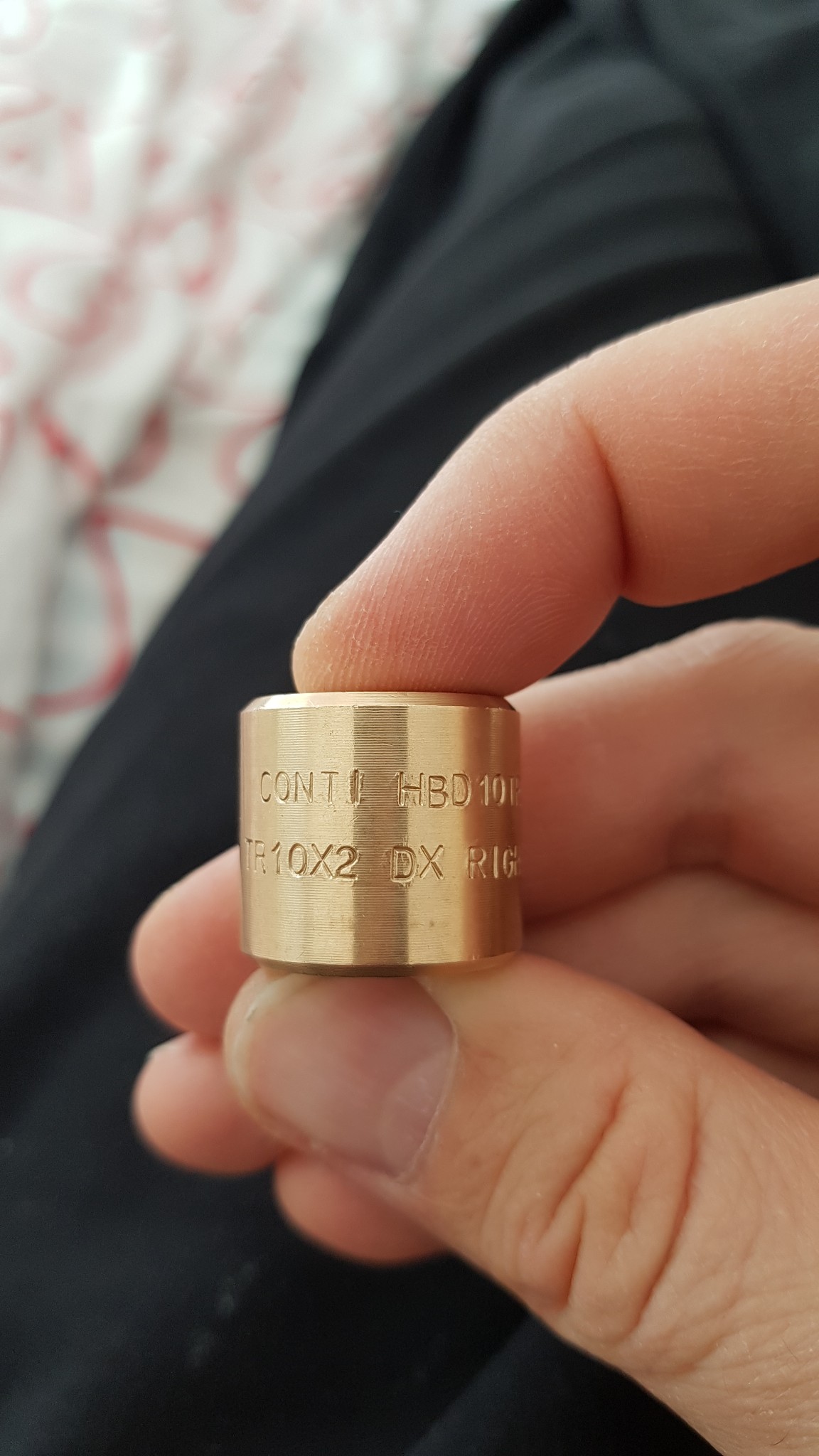

Byl jsem poněkud smutný, protože v nabídce vypadá jinak, více profi řekl bych, o krabičce si také mohu nechat zdát, mám v plánu zkusit nějakou reklamaci*. Zatím jsem ho nezkoušel, pro svůj projekt jsem si mezitím matice koupil. Kupované matice mají celkem citelnou radiální vůli, ale axiálně se to při pokusu v ruce zdá být téměř bez vůle, resp. necítím nic, takže možná nějaké stovky..? Ale tedy celé 2m dodaného šroubu jsem neprojížděl :mrgreen:
T.
*EDIT: You accepted a partial refund of $4.99 and you don't need to return this item to the seller - you can keep the item.

Je pravda, že se matice na šroubu sama vystředí. Problém podle mě nastane ve chvíli, kdy budu dvě matice utahovat proti sobě.
Mám pocit že se to začne křížit... Ale jestli se pletu, tak jsem to tady vůbec nemusel řešit :oops:
Nějak takto:
Příspěvky: 7530
16. 7. 2020, 10:36
no pokud budeš mít ty matice vyrobený tak, aby osa závitu běžela s povrchem a povrch bude bez vůle do díry v domečku, tak se to křížit nebude
