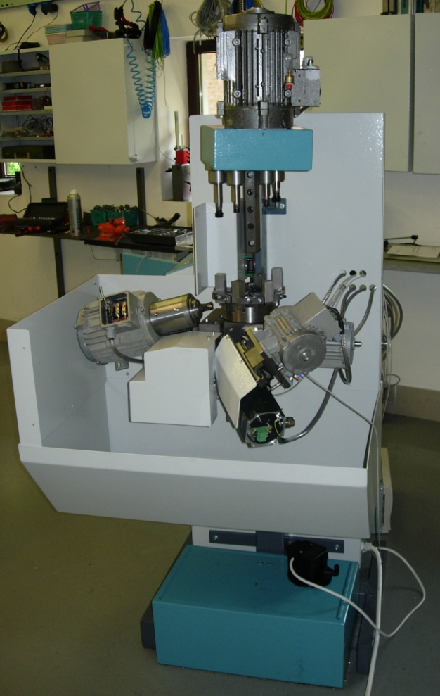

Stavěl jsem víceosou vrtačku, kde bylo potřeba jednak ovládat osy spojitě / v interpolaci /, ale potom musela každá osa pracovat samostatně, aby se přesně dodržely řezné podmínky pro každý nástroj. Nakonec se to podařilo, ale museli jsme použít na tehdejší dobu nevídaně výkonné Pentium.
Bylo i docela náročné vymyslet JAK to zapisovat v ISO / CNC / kodu. Nakonec tam byly standardní funkce G0, G1 ... Navíc přibyly funkce G11 pro jednotlivé osy. Aby se vrták neplácal na dně vývrtu a nečekal až dojedou ostatní osy, spočítalo se, jak dlouho pojede ta jeho dráha a postupně se jednotlivé osy "vydávaly na trať". Skončily tedy všechny naráz. I tak to vyžadovalo spoustu kompromisů a bylo to zcela nadoraz možnostem procesoru ačkoliv jádro bylo psané v assembleru.
Takhle nějak to vypadalo při montáži :
To Mexovo řešení by určitě umožnilo mnohem elegantněji řídit jednotlivé osy zcela samostatně a výkon stroje by se dal znatelně zvýšit.

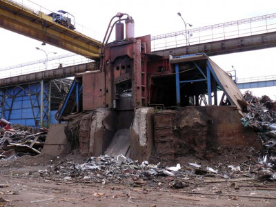

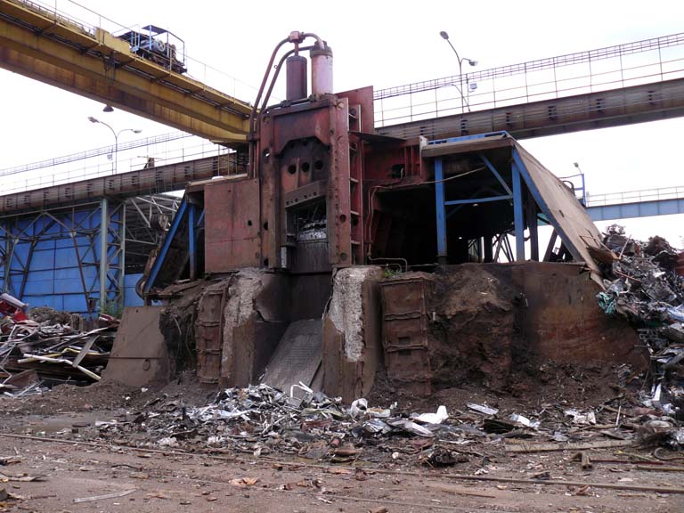

Cena materiálu samozřejmě nehraje roli v kusovce. Pro mě je stěžejní jednoduchost a spolehlivost jak po HW tak SW stránce. Hračky typu uíno/pí atd. tohle nespľňujou ani náhodou a co se sw týče, tak čím míň řádek kódu (cizího) tam máš, tím lepší. Takže necertifikovaný linux taky ne. Pokud je to aplikace jako řízení linky a podobně, tak výkon ARM A5 stejně nepotřebuješ. A pokud si jen hraješ, tak je to všechno šumák ;-)
PS: Tohle monstrum řídí malý 8bit mcu (x51) - naprogramovaný v C a emuluje původní PLC který byl postavený celý z TTL logiky :-)
9. 10. 2020, 12:51
Že je něco velké ještě neznamená, že jeho řízení je složité.
Třeba tohle monstrum neřídí dokonce ani ten 8-bit. ;-)
Naopak třeba výrobu chipů, kde dělají struktury v rozměrech nanometrů, řídí 30 velkých počítačů.
Tím ale nezpochybňuju, že spousta věcí se dá udělat i jednoduchou technikou. Nakonec programování a nasazování jednochipů je mé živobytí.
Jen použití jednoduché techniky sebou často nese nějaké kompromisy. A ty mnoho zákazníků dneska nechce akceptovat.

Mex píše: 9. 10. 2020, 12:51 Že je něco velké ještě neznamená, že jeho řízení je složité.
Mluvím jen o spolehlivosti. Jako příklad jsem uvedl tuhle drtičku. Když se totiž splaší 750KW výkonu jen kvůli nestabilnímu HW/SW, může to napáchat dost škody.
