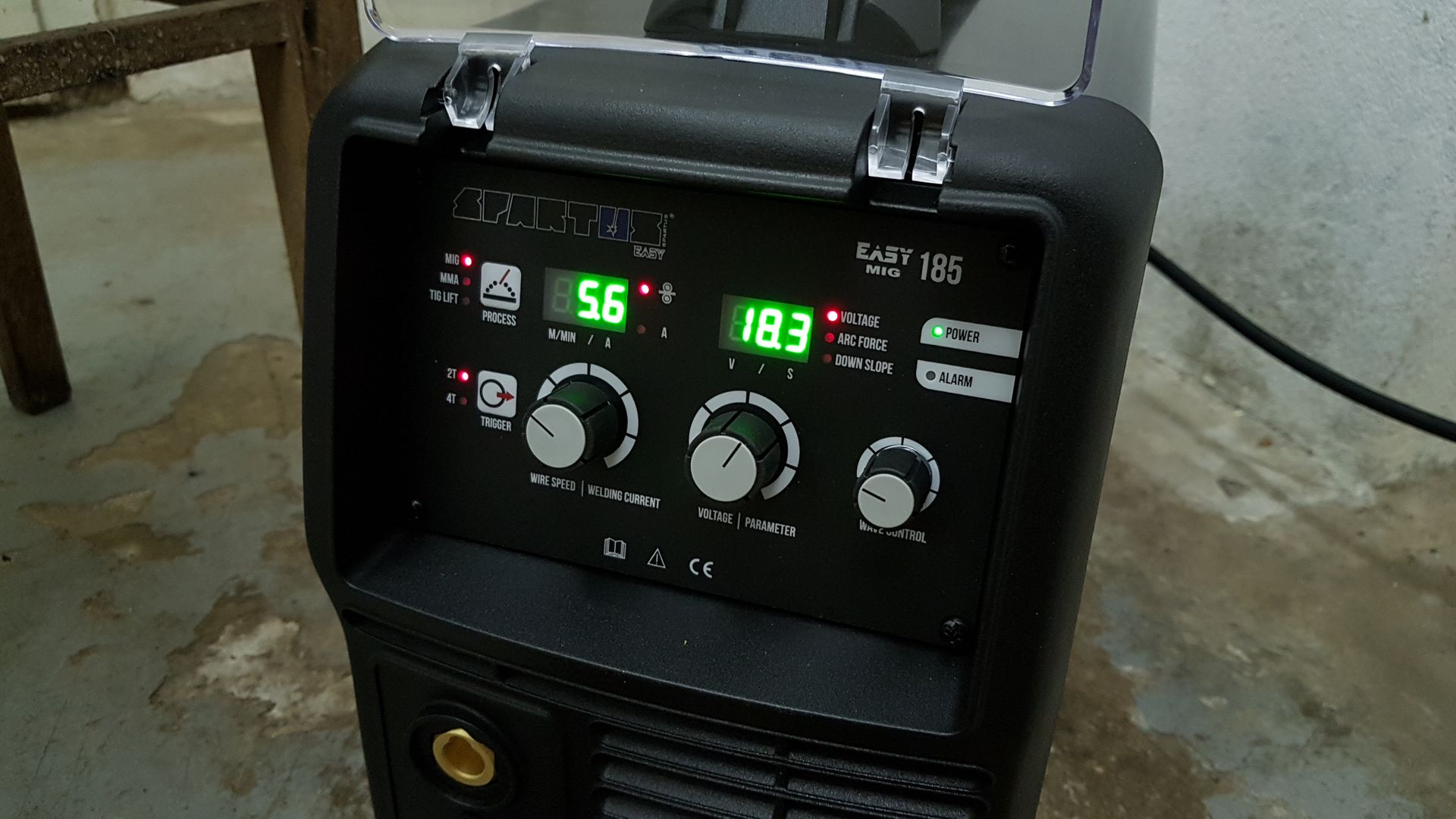

Koupil jsem toho Spartuse (SPARTUS® EasyMIG 185 - MIG / MMA / TIG Lift), včetně TIG hořáku dole, už je to na cestě. K tomu 10l MIX-18 a svařovací drát 0.8mm G3Si1 KOWAX. Byl by tip na dobré (stručné, srozumitelné) čtení či koukání (CZ/EN), jak s tím vším začít? Nikdy jsem nesvařoval. Dík, T.

První pokusy :mrgreen: Vše funguje, jistič (16A) vydržel, větší ambice jsem pro dnešek neměl (resp. rád bych si hrál dále, ale musím si nejdřív vyřešit ventilaci).

Až budeš zkoušet tak levou ruku na knoflík posuvu do druhé hořák a začni svářet ,při tom otáčej knoflíkem posuvu až budeš mít stabilní oblouk a taky uslyšíš jak to krásně šustí ,a tím máš na první pokus naladěno .Ty volty asi seděj ten posuv máš asi malej .
Pokud neudržíš pořádně hořák v jedný ruce při ladění tak jí vem obouma a ať ti někdo přidává posuv.

A hlavne zvaraj niečo s niečím lebo keď dávaš zvar len na plochy že nemá kam ísť tak je to stále na trt.
Krajšie zvary s MiG mag spravíš tak od 5 MM hore kde si môžeš dovoliť viac.

Díky za připomínky. Myslel jsem, že se začíná housenkou :) Dnes jsem zkusil svařit něco s něčím. Ještě asi chvilku budu muset trénovat :lol: Hrál jsem si s parametry, skončil jsem na trochu vyšším posuvu a trochu menším napětí (7.1 / 16.3). Také jsem malinko snížil clonu na kukle, abych viděl aspoň trochu i okolí oblouku.

Kolik litrů ti fouká plyn ?
Nemáš někoho v okolí kdo alespoň trošku umí svářet ? Kdyby ti to nastavil, a trošku na to dohlíd tak za 1/2 hoďky ty sváry budou vypadat jinak. Držíš hořák jednou rukou nebo si pomáháš i druhou? máš hořák skoro kolmo k materiálu?
