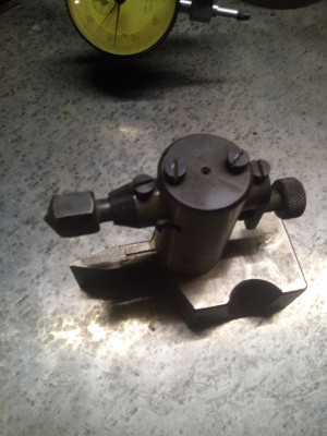

milan584 píše: 21. 10. 2020, 7:27 A ten blesk na fotce je nějaká nová verze - ten původní ("starý") byl jenom na šroubek, bez toho rádlovanýho kolečka uprostřed (nastavoval se točítkem dole, zazadu).
Ďakujeme za dodatočné info k Blesku!
Pripájam jednu fotku "staršieho" Blesku, čo mi poslal Stanik84.

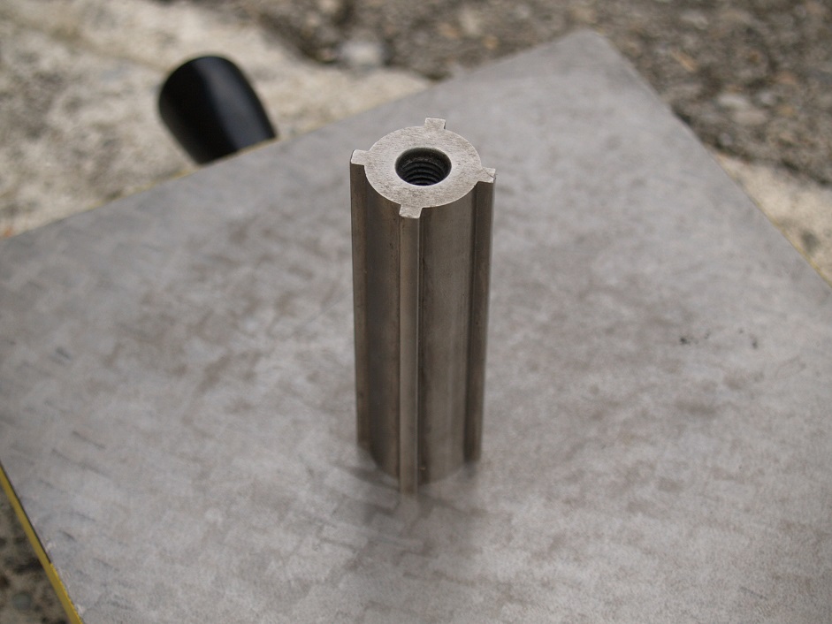

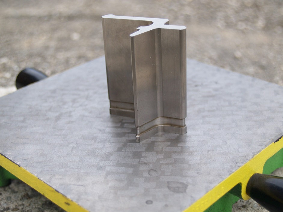

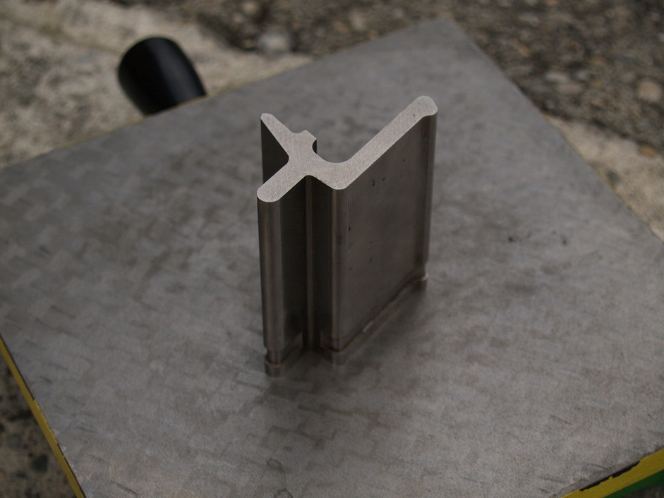

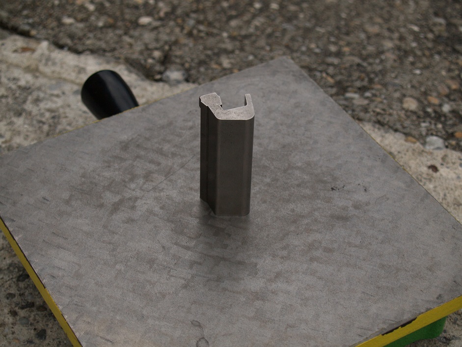

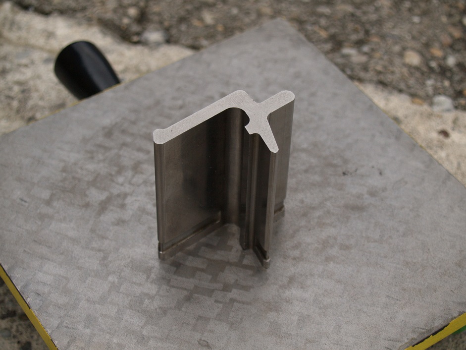

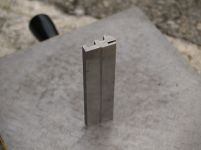

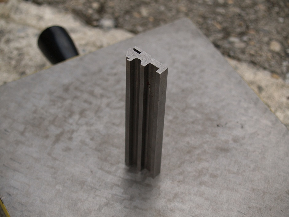

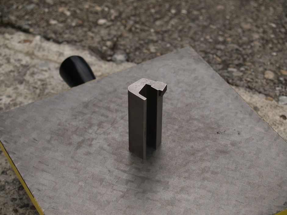

Dnes posledná sada zo strižníkov.
Strižníky zo stabilky (19 312).
Miesto výroby: Česká Zbrojovka Brno
Výrobný stroj: BPH20NA
Brusič: František Hamr
Rok výroby: okolo 1970
Odkúpené od Doc. Ing. Ladislav Herbanský Csc.
BalazKovo.sk

Všimnite si v spodnej časti upínaciu drážku, tá bola taktiež vybrúsená na stroji BPH20NA po zakalení strižníka.
BalazKovo.sk
ovi-ivo
Příspěvky: 1316
Bydliště: kůsek od Hodonína
29. 10. 2020, 7:24
no tak to vybroušení té drážky střižníku si vůbec nedovedu představit..... :shock:
Příspěvky: 2707
29. 10. 2020, 9:49

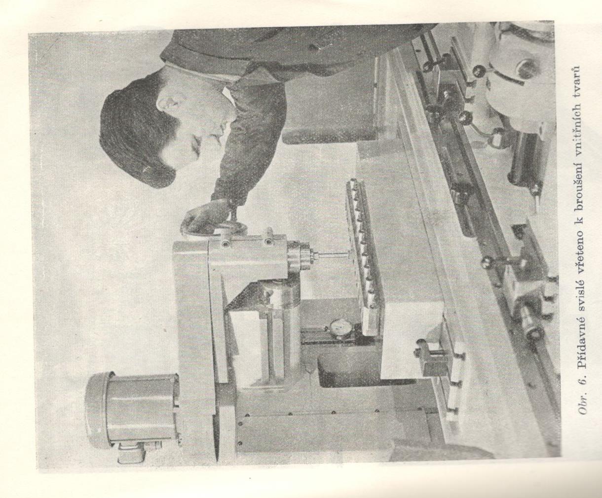

No taky jsem nad tím přemýšlel. Na BPH dělali forichtung na fortunu (IBC aj. vřeteno kolmo ke stolu). Takže to musel mít na výšku a vyjet to tím vřetenem - cigárko muselo mít průměr podle toho vnitřního rádiusu. Jinak netuším.

Ako som písal, zaisťovacia drážka bola robená na BPH20NA s vertikálnym prídavným vybrusovacím vretenom. Prikladám sken.

Tak přesně tenhle přípravek na tu Fortunu mám doma... :-)))
Kdyby to někdo chtěl tak to rád pošlu dál. Já to na mou BPH20 nedám.

jergus.balaz píše: 21. 10. 2020, 8:15
ten diamant se v Blesku používal zasazený v držáku ve varu tklínu(jako šroubovák) kde uprostřed byl zasazený přírodní diamant buďo přibližně ve tvaru té špičky,nebo (možná později?) i diamant broušený do klínu,podle tvaru ,který měl kopírovat -třeba 30 °.
S tím na fotce by šlo kopírovat jen vnější rádiusy .
Jinak -taky se připojuji do soutěže"kdo má kompletnější Hamrovku",dávejte fotky,už se těším. A prosba- Jergus asi ví víc o tom pánovi,co tuhle metodu dal dohromady a jak se píše v knížce ,podle jehož pnávrhu vznikla i bruska BPH 20 N-nejde mi o knížky,ty mám obě co vydal,taky oba katalogy nářadí,ale spíš jak už jsi psal,jak jezdil učit a táák..

Diamantov bolo X druhov a boli osadené v rôznych držiakoch, Hamr popisuje, že brusiči si ich sami letovali do rôznych tyčiek, trubiek a pod. Postupne môžem nafotiť také čo mám, mám aj také v tvare klinu, aj v kužeľovom držiaku, mám diamanty ihlany, pol guľky, mám aj nebrúsené, v diskovom tvare, pár mám aj s diamantovou drťou. Na výrobu rôznych orovnávacích prípravkou je najpohodlnejšie mať kužeľový výstružník MK1 a robiť si všetko sám.
BalazKovo.sk
david.1
Příspěvky: 1168
Bydliště: doma
30. 10. 2020, 12:30
Ano,zaletovat diamant do držáku není žádná věda,kdysi jsem na to koukal ve Waltrovce a od té doby si to dělám taky. To ale jde jen s přírodně tvarovanými,horší je to s těmi ,co už jsou přesazené několikrát,a nemají žádnou použitelnou hranu.. Ty pak dávám zasadit a nabrousit profesionálům.
