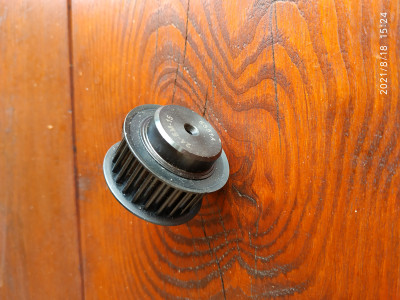

atlan píše: 19. 8. 2021, 11:27 Ved ta predlzena cast by mala bezat v 0.
Nemusí běžet vůbec ! To záleží na technologii výroby.

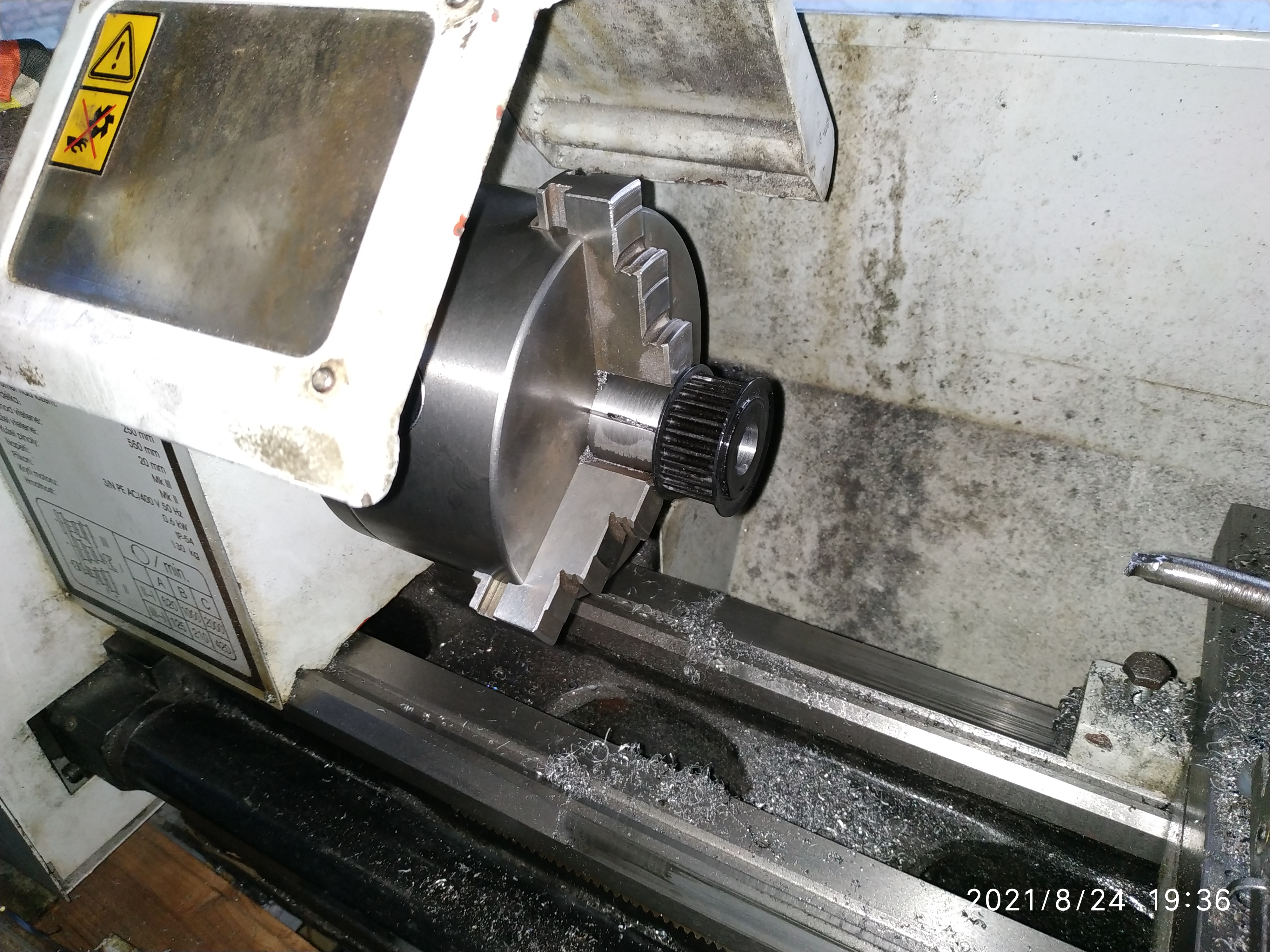

Takbze stredova diera bude navrtana presne, ale ten nabeh nie,..... Komolikovane.
Inak bol som v tom ze to vyrabaju z tyce, vysunut osustruzit vyvrtat dieru a upichnut. Nicclacnejsie si predstavit na vyrobu neviem.

A skľučovadlo s nezávislými čeľusťami nemáš? Potom by to stačilo upnúť za ten náboj a vystrediť hodinkami podľa vrcholov zubov. A dieru najskôr predvŕtaj a dokonči nožom, ak je to navŕtané krivo.

Ono to kolikrát vystředit vlastně nejde, když ti osazení vůči zubům hází o půl milimetru. Vždycky mi vrtá hlavou, jak je možné vyrobit to tak křivě :lol:
Nejlepší je upnout to "za zuby"...
Pokud se nesahá na díru, tak bych to dal na trn a opřel koníkem. Pokud se obrábí i díra, tak bych z kusu šrotu udělal segmenty mezikruží jako podložky.
Nejlepší jsou samozřejmě měkké čelisti, pokud se to "vyplatí" :wink:

turnigy píše: 21. 8. 2021, 2:35 A skľučovadlo s nezávislými čeľusťami nemáš?
Ďakujem za nasmerovanie. Mám nezávislé skľucovadlo.
Skôr sa mi pozdáva ten nápad vyrobiť jednorazovu klieštinu+pol krúžky a uchytiť to cez zuby.

Pokud máš tříčelisťové slíčidlo tak ten kroužek // kleštinku // rozřízni na TŘI kusy.

Len si najskôr over, ako presne ti to trojčeľusťové skľučovadlo upína. Pretože aj keď vyrobíš presný krúžok a skľučovadlo ti hádže desatinu, tak si veľmi nepomôžeš. Preto som radil nezávislé skľučovadlo a indikovať za vrcholy zubov + čelo.
Ale ak máš trojčeľusťové v dobrom stave, tak kľudne použi variantu s rozrezaným krúžkom.

Diera urobená, hadzavosť nameraná na zuboch 0,02 mm.
Teraz na "traktoristu" urobiť drážku. Ide to ale veľmi pomaly. 🙈

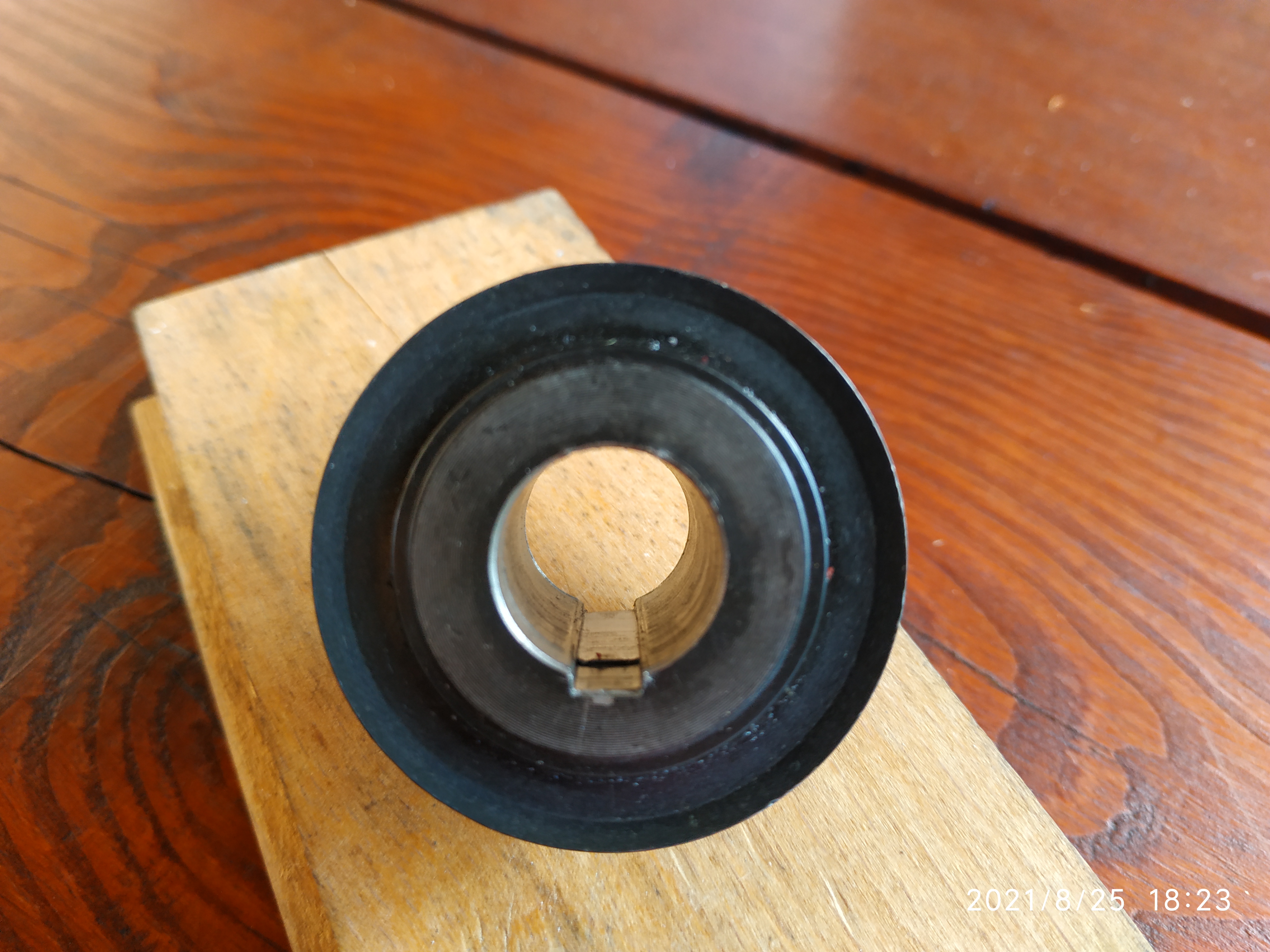

Vybral som si spôsob jednorazová klieština. Stočil kus rúrky narezal po 180° ako má klieština. Potom upnul do univerzály, stočil vnútorny priemer na rozmer osadenia remenice, na záver prerezal do konca drážky z jednej strany, nasadil remenicu, zmeral hadzavosť keď som sa dostal na požadovanú hadzavosť, dotiahol na plno a začal vŕtať a potom z vnútornim nožom zväčšil na požadovany priemer.
Příspěvky: 9520
25. 8. 2021, 10:23
Dík za odpověď. Nerozumím funkci té kleštiny resp. jak jsi se dostával na požadovanou házivost?
