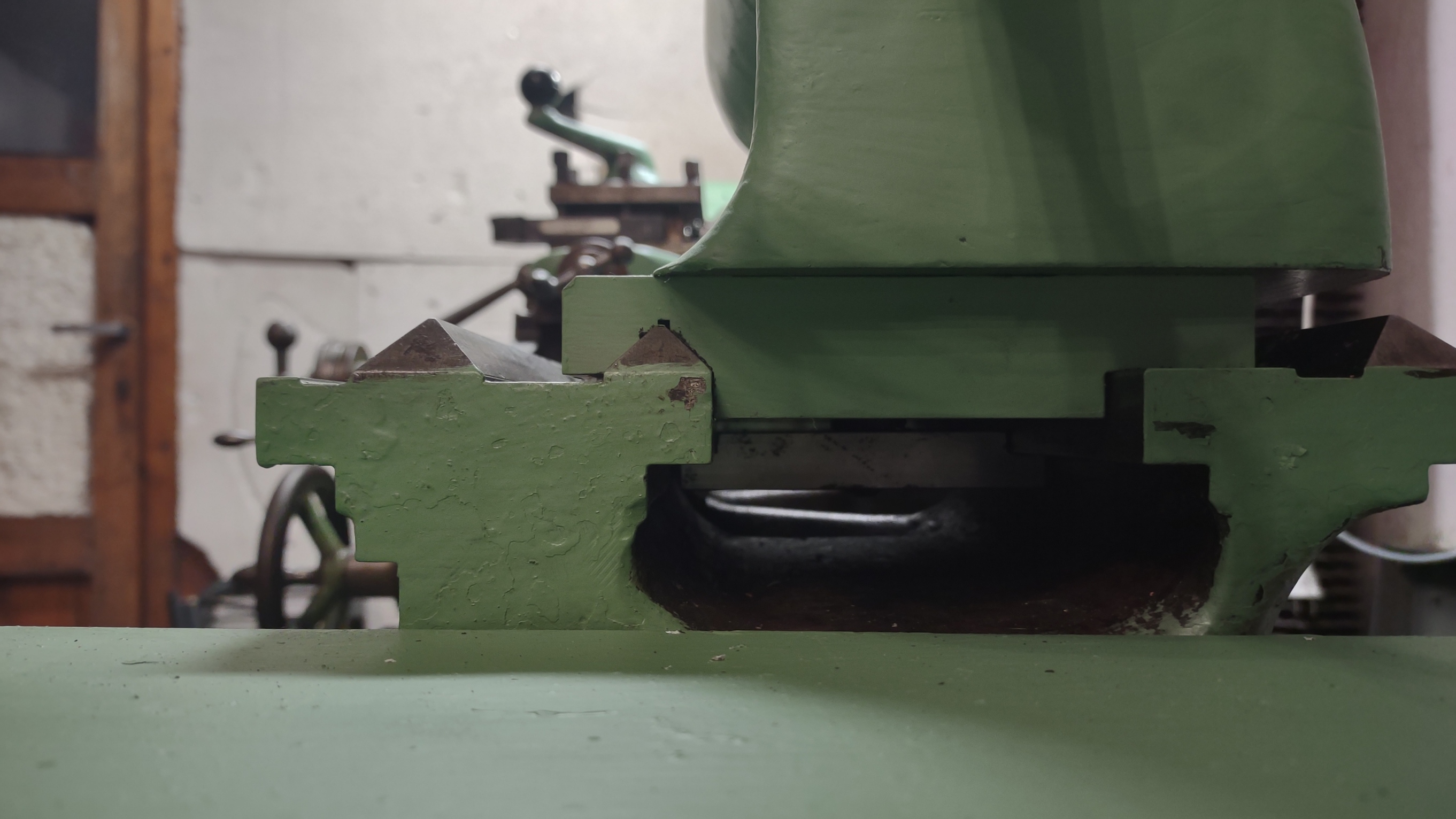

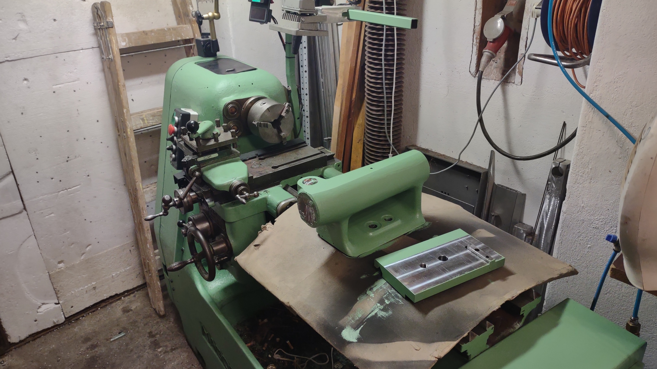

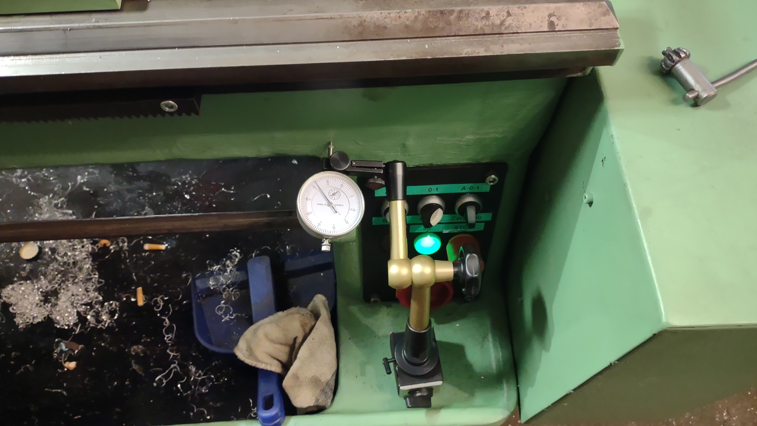

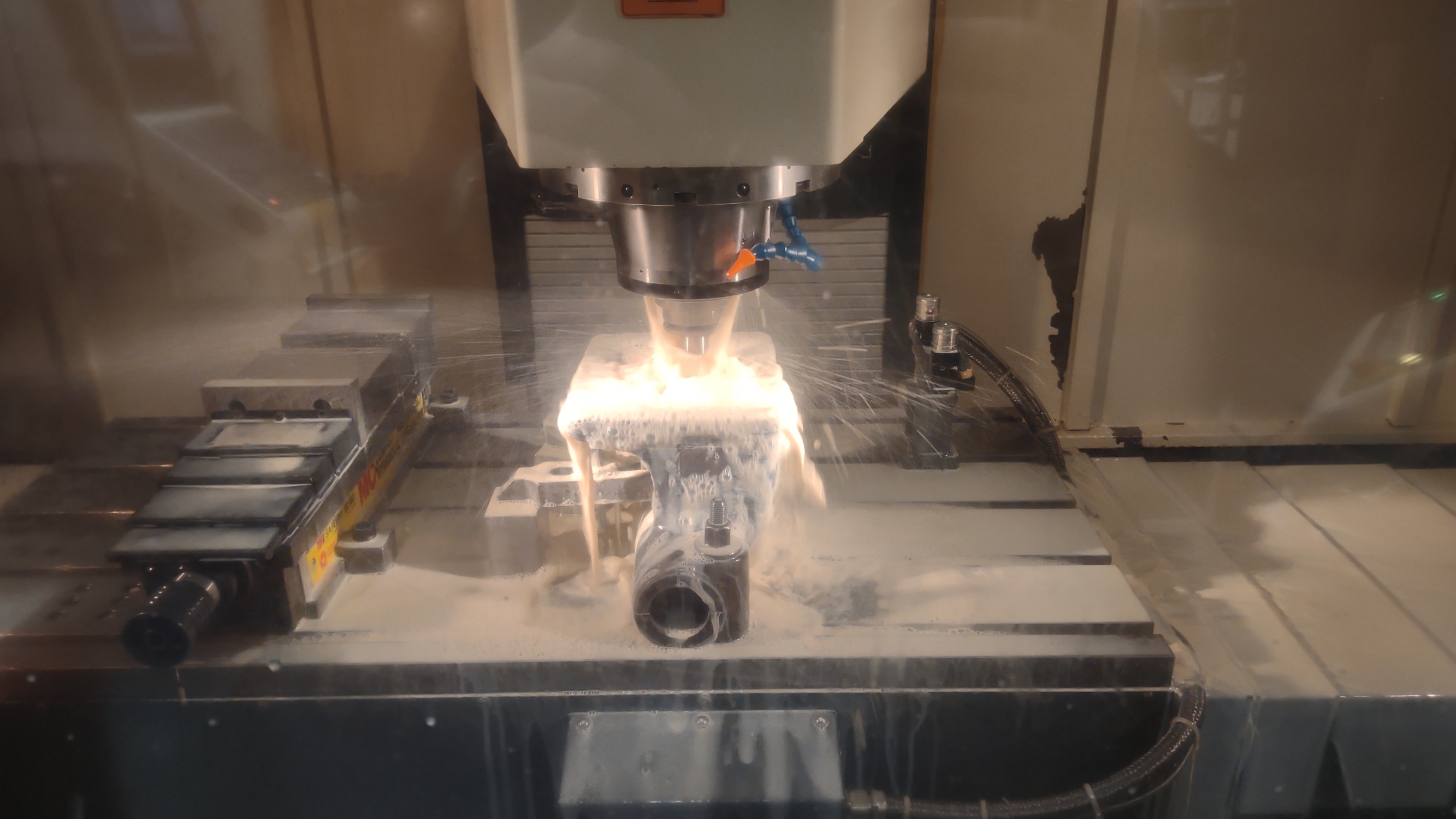

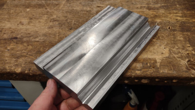

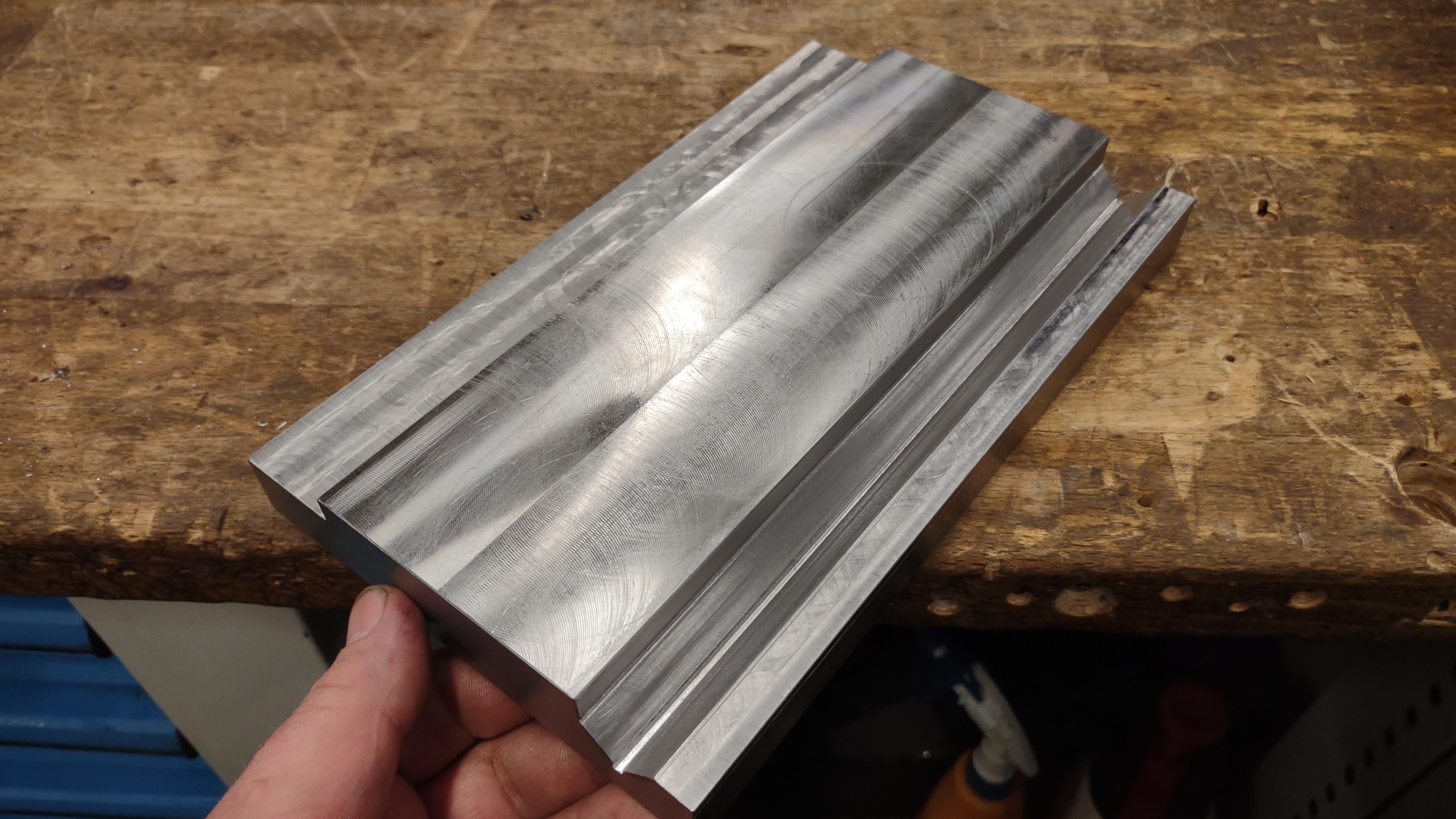

Tak a je to tady, mam kompletni soustruh, konecne mam kone. Bylo to tedy dost narocne ale myslim ze to sedi dobre. Deska je vyfrezovana ale asi by se to melo zaskrabat? Umi to nekdo z J.Cech? je to ta jedna rovna plocha a to "V", nebo to neni na koni nutne?
Kun samotny se nejdrive o nejake cca 4mm srovnal zhora aby byla plocha na kterou se to posleze polozilo a uplo. Pak se muselo odfrezovat cca 30mm, coz bylo neuveritelnych 7,5kg matrose. Stejne cely kun vazi 40kg.
Zkousel jsem to vseliak merit a zda se mi to rovne, ukaze cas, ladit to jde do vsech smeru.
Jak se tedy spravne meri "souosost?" kone vuci vretenu?

Vysuň pinolu, zamkni ju, pripni hodinky na suport a prejdi po pinole. Ak pinola padá, alebo ide do strany, tak budeš musieť doškrabať základňu. Ak to máš v rovine, tak potom môžeš zmerať o koľko máš pinolu pod alebo nad osou - ak je pod osou, tak dáš podložku medzi základňu a koňa. Ak je nad osou, tak to budeš musieť ofrézovať alebo doškrabať.

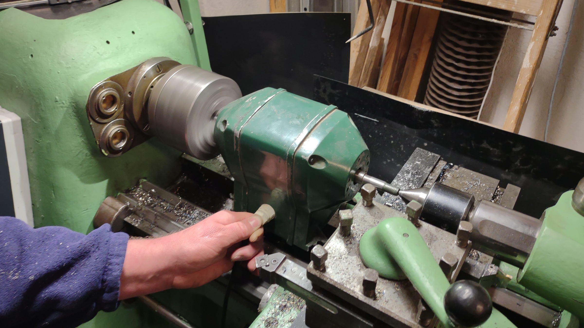

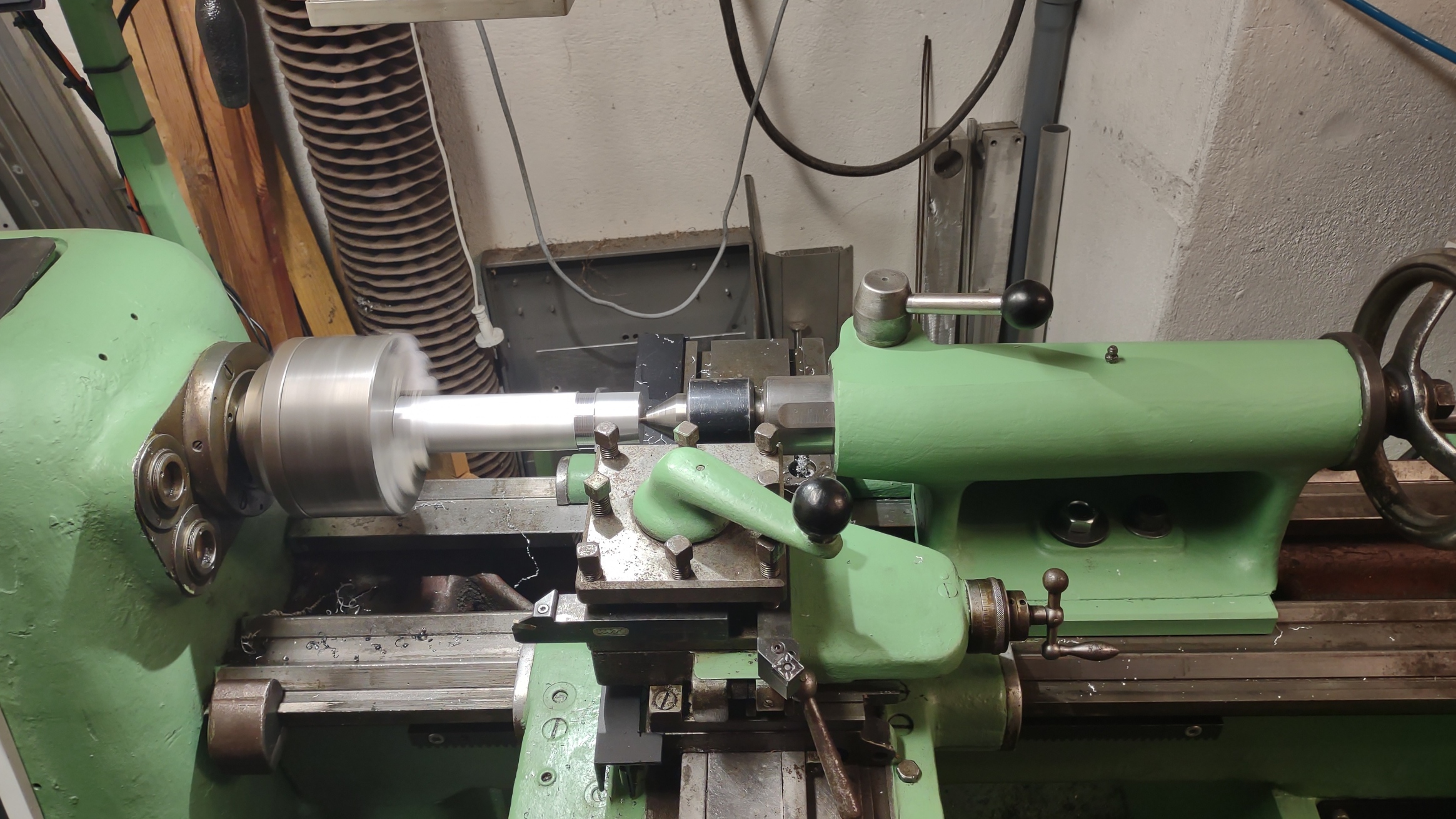

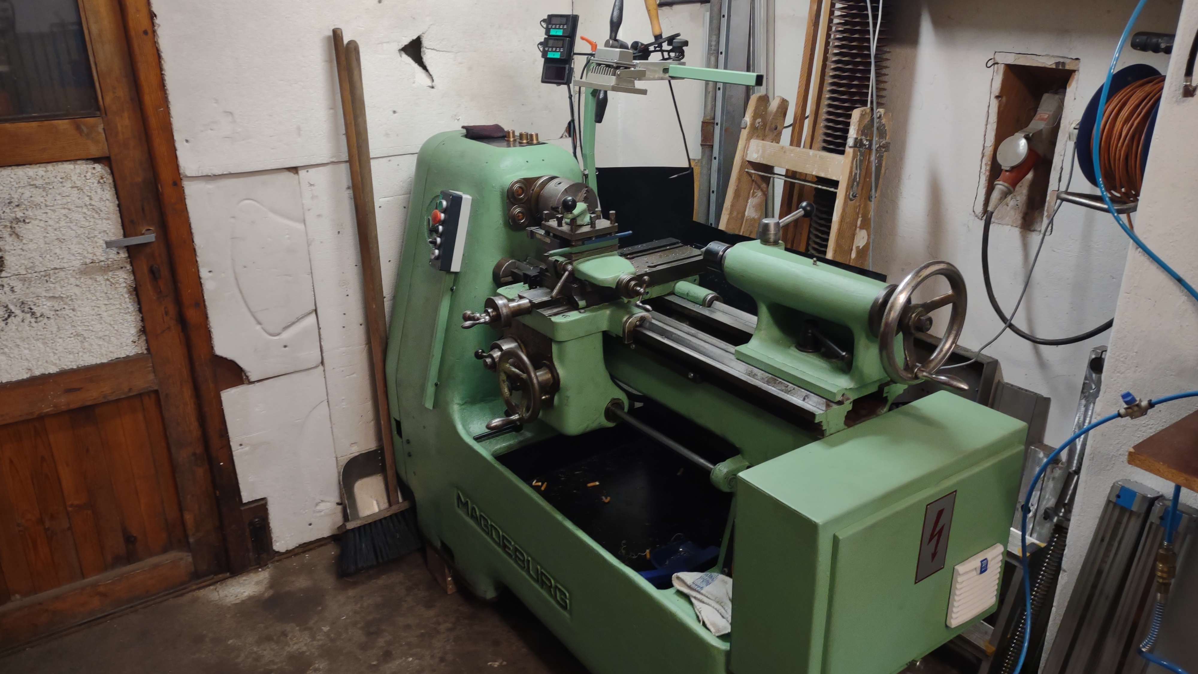

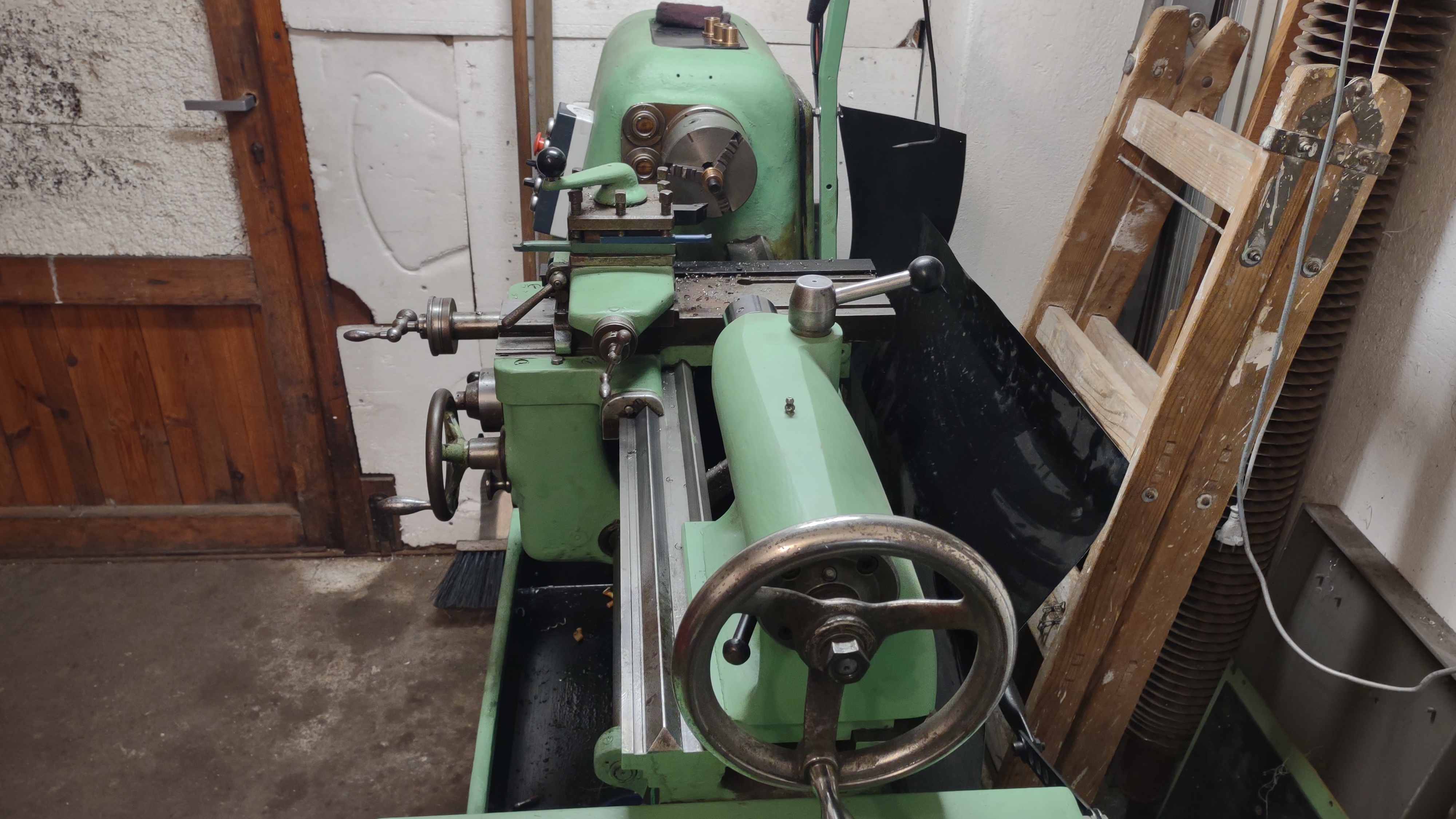

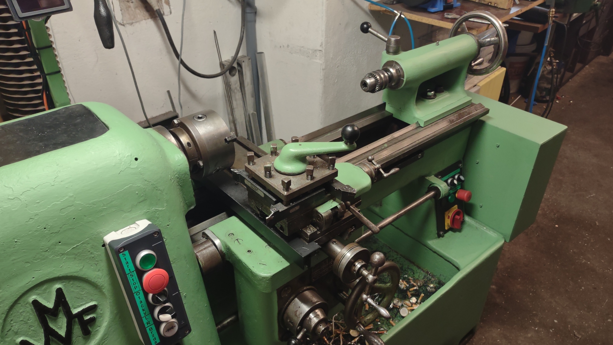

Takze dalsi pokrok. Loze vuci vretenu jsem porovnal, nakonec je to celkem jednoduche, jsou tam ctyri srouby M16, ty se povoli a cele loze se doklepe jak je treba, kuzely uz to nedela. Za to vse musim podekovat tomu nemcourovi co si s nim pisu, ma hodne uzitecnych rad, ale co mi jeste nerekl, jaky ma byt cca tlak toho oleje na mazani vretena?
Dalsi vec je vana na spony. Nechal jsem si ji vyrobit u mistniho klempire na miru. Krasne to tam sedi.

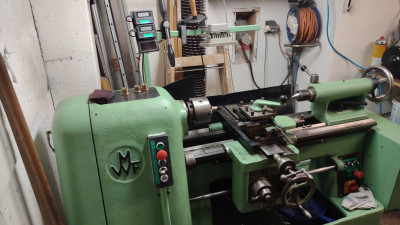

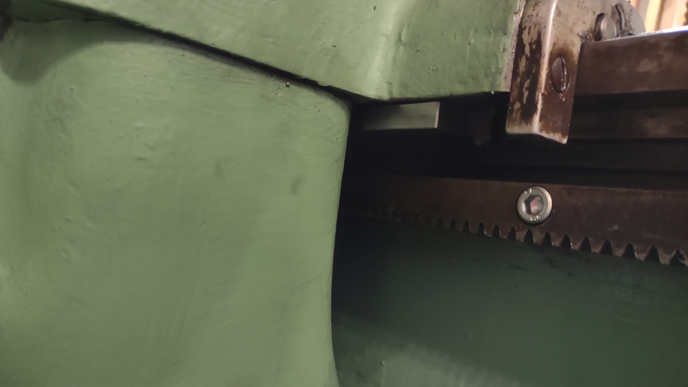

Nechal jsem si vyrobit novou pritlacnou listu mezi portal a loze, ta puvodni byla vybehana a portal sel posouvat lehce i rukou coz bylo nahouby, pri soustruzeni treba cela, kdyz mel portal stat tak se to samovolne uhybalo. Novou listu jsem udelal trochu jinak, aby sla dotahovat, takze ted je to pritazene aby to slo primerene ztuha, parada :)

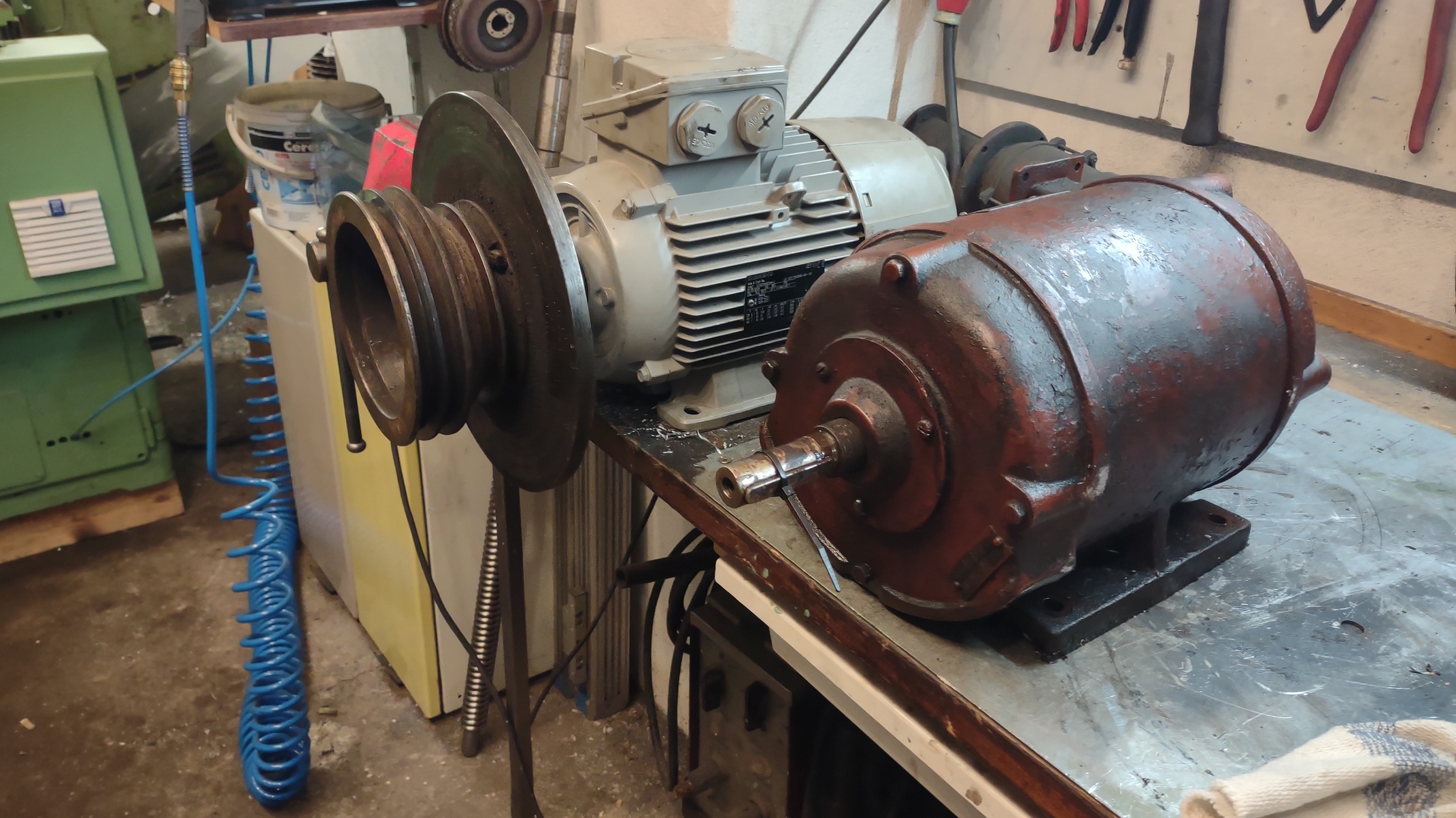

Take jsem vymenil motor, puvodni sice funguje, ale sehnal jsem 3kW. Byl spaleny, takze previnout. Z ceny previnuti jsem byl nemile prekvapeny :) ale co uz... Foto pro porovnani, puvodni rv.1940, 1.5kW, moderni 3kW a je mensi :) Ale to je take tim ze ma vice otacek...
Stejne bych chtel sehnat cca 3kW ale treba 1500ot. Tento ma 2400 nebo kolik a je to dost, sice je to zprevodovane remenem a mam tam fm, ale nejmensi otacky kdy to ma aspon trochu silu je cca 180ot/min. Pri 70ot to zastavim rukou.

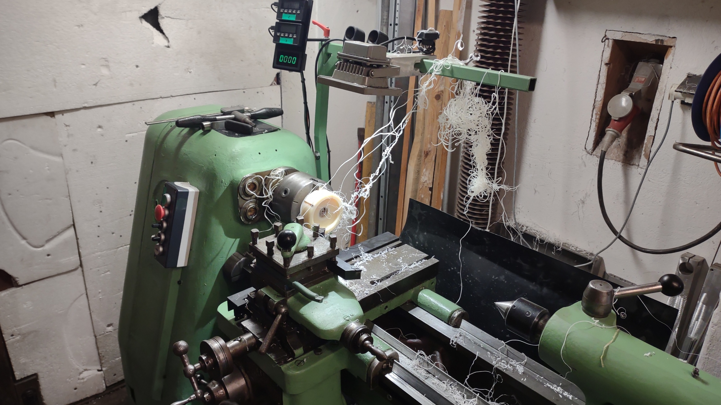

Docela dost uz obrabim a zjistil jsem ze treba silon je pekny svinstvo, mam to vsude po garazi :) Take jsem potreboval u jedne brusky sjet hridel na mensi prumer, preci to nebudu rozebirat :)

Na metody viz ta bruska pozor. Bez rukou se špatně soustruží.
Ano silon je potvora a docela nebezpečnej. Špony jsou pevný provazy co se (někoho) rády namotávaj a taky silonový kusy rády vylítávaj ze sklíčidla.

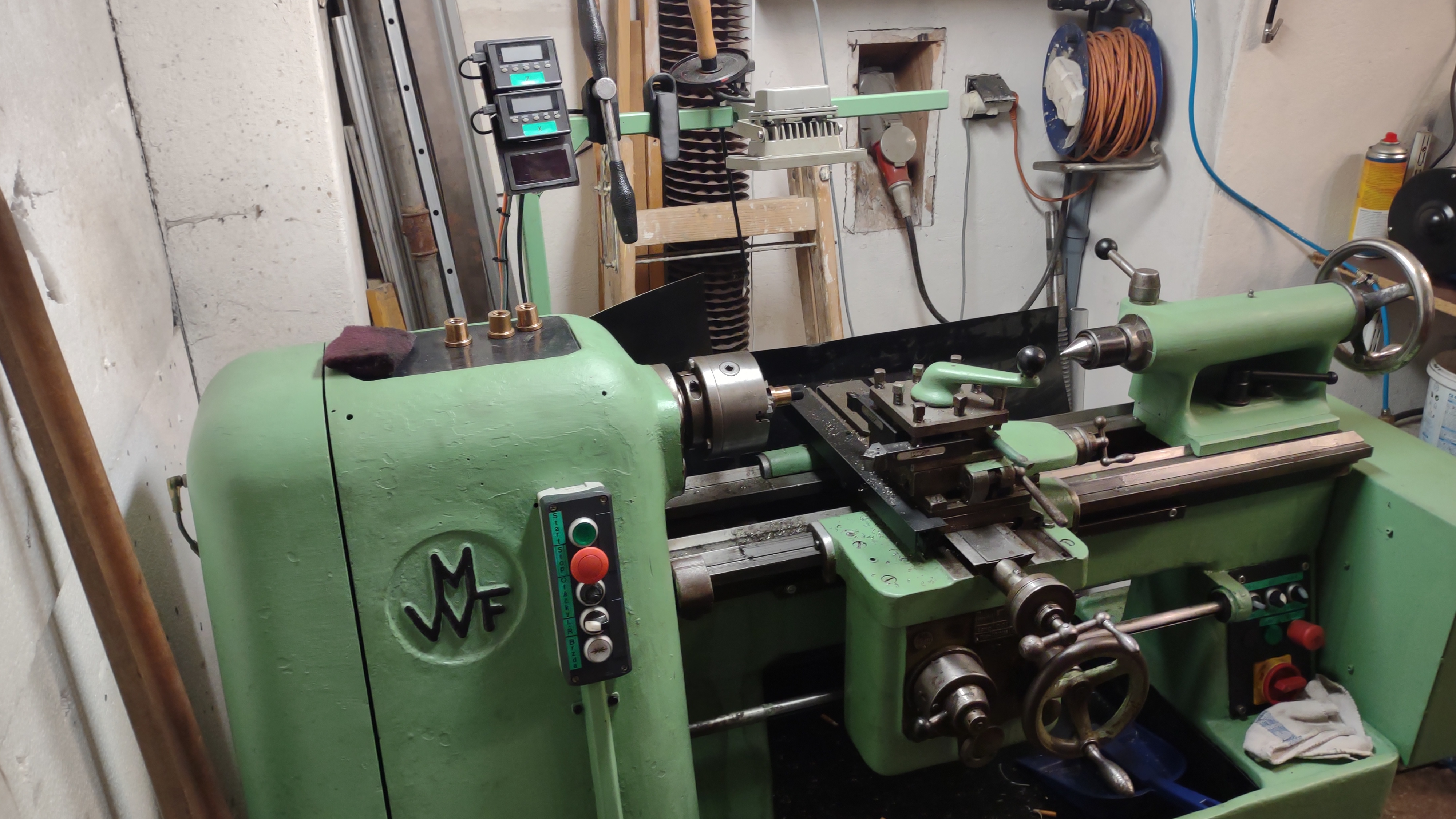

Ten otáčkoměr a display odměřování vypadá fajn, nemáš na to odkazy?
Jak rychlou má otáčkoměr odezvu?

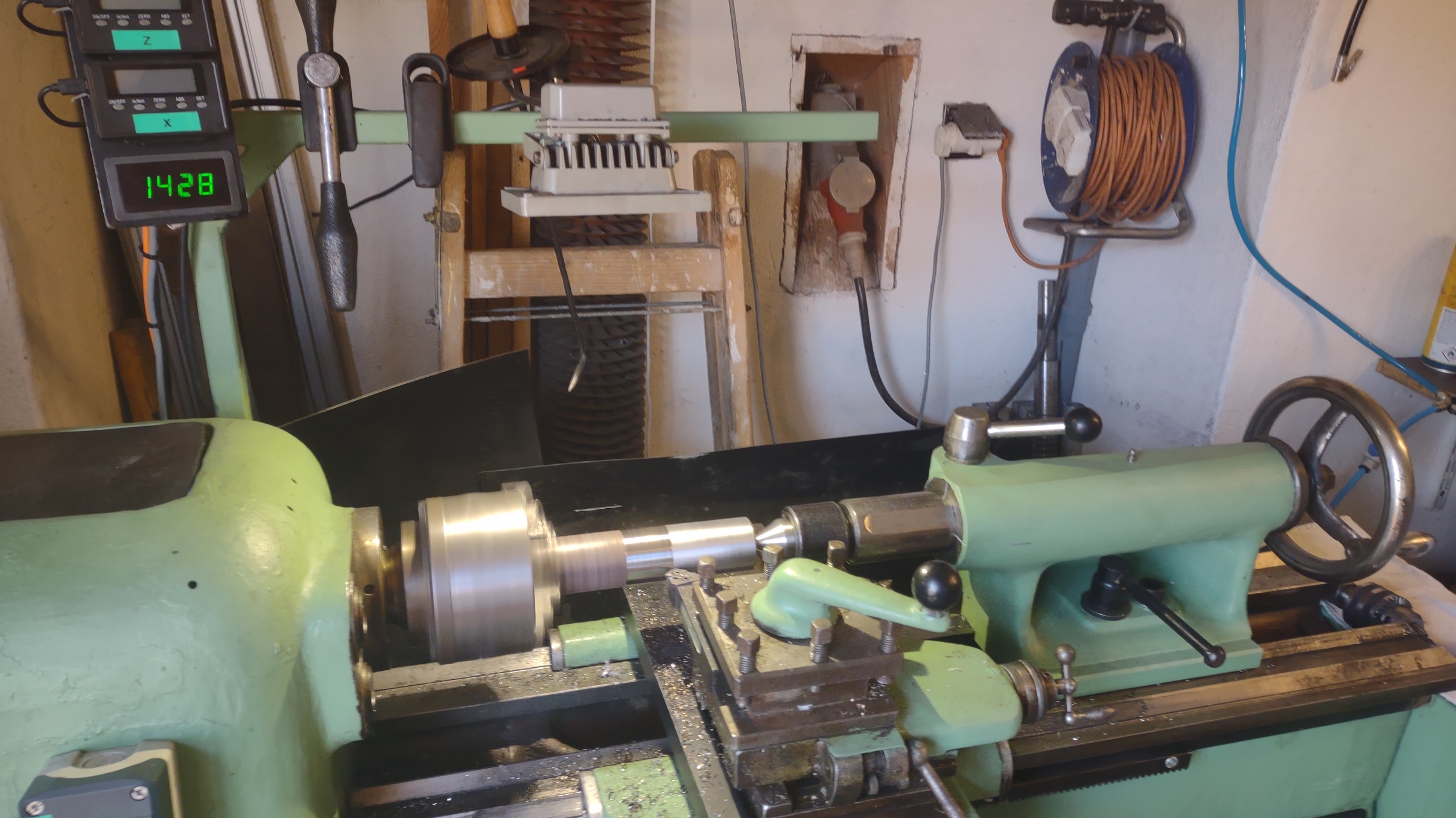

Otackomer je z ciny a prisel za neskutecnych asi 10 dni, takze tento odkaz doporucuji: https://nl.aliexpress.com/item/32691610 ... 4c4dvpzquK
Jakou ma odezvu nevim ale je to okamzite, ukazuje to opravdu hezky a meril jsem to laserovym profi mericem a ukazuje to opravdu presne, jsem s tim spokojeny, jediny co me vadilo bylo to cidlo co k tomu davaji. Je to halovka a k tomu prilozeny magnet, mam to na hrideli ale odstredivkou ten magnet sjizdel a navic to cidlo muselo byt hodne blizko tomu magnetu a tim myslim tak ze to pomalu skrtalo... Tak jsem cido nahradil klasickym indukcnim 12mm cidlem a snimam tam hlavicku sroubu. Ted je to spolehlive.
Odmerovani jsem koupil v unimaxu, sice to same prodavaji v cine a je tam zhruba o tretinu levnejsi ale vzal jsem to u nas kvuli zaruce... Odmerovani funguje dobre, ale nevyhody to take ma, jednak to ma hure citelne ty displeje, musi se na to svitit a pak je to napajene z baterie a po chvilce se to samo vypne, musi si to clovek ohlidat, nez pohne osou jestli se to nevyplo. Je to dost nepohodlny ale da se s tim zit, casem bych chtel neco lepsiho...

Ako to odmeriavanie zobrazuje Xovu os? Mam to na frezke, ale odrátavanie na priemer tam neviem prepnúť.

To tam prepnout nejde, je to obyc to nejlevnejsi co se da koupit...

Ja ich používam ako orientačné. Furt da drżím nóniusu, ale orientácia pri posuvoch je podstatne komfortnejšia.
