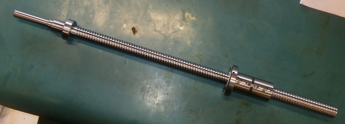

Lukas_2 píše: 15. 2. 2021, 12:48 ...Pokud by tam byly vychozené šrouby tak jsou 2 možnosti. Koupit origoš. Do té Optimum stojí jeden cca 20 000 kč i s maticí ( podle délky). Pokud máš soustruh můžeš koupit neupravenej a dodělat si osazení sám za zlomek ceny....
Existuje jeste lepsi varianta. Nechat si udelat presne kulickace na miru dle vykresu u overene nastrojarny v Cine. Ta uprava koncu v soustruhu o ktere pises nebude bez specializovaneho vybaveni pro brousene srouby C5, C3 a min dost presna, navic casto mivaji proprietarni srouby vert. center ruzna osazeni vetsiho prumeru, nez mas k dispozici na polotovarech sroubu normalizovanych prumeru 16. 20, 25,32 atd.. Abys tam pak spravne dodelal krome obrobeni koncu jeste dalsi osazeni napr. pro opreni axialniho loziska, musis to brousit sesazene...
Obrazek pro ilustraci o cem mluvim. Prikladem, to je prave jeden brouseny sroub delany zakazkove v Cine, specificke prumery vlevo (ulozeno na 2x axialnich + valeckove lozisko). Prumer sroubu 32mm, prumer osazeni asi pres 50mm , C3, dvojita matice P2 nebo P3 predpeti.
