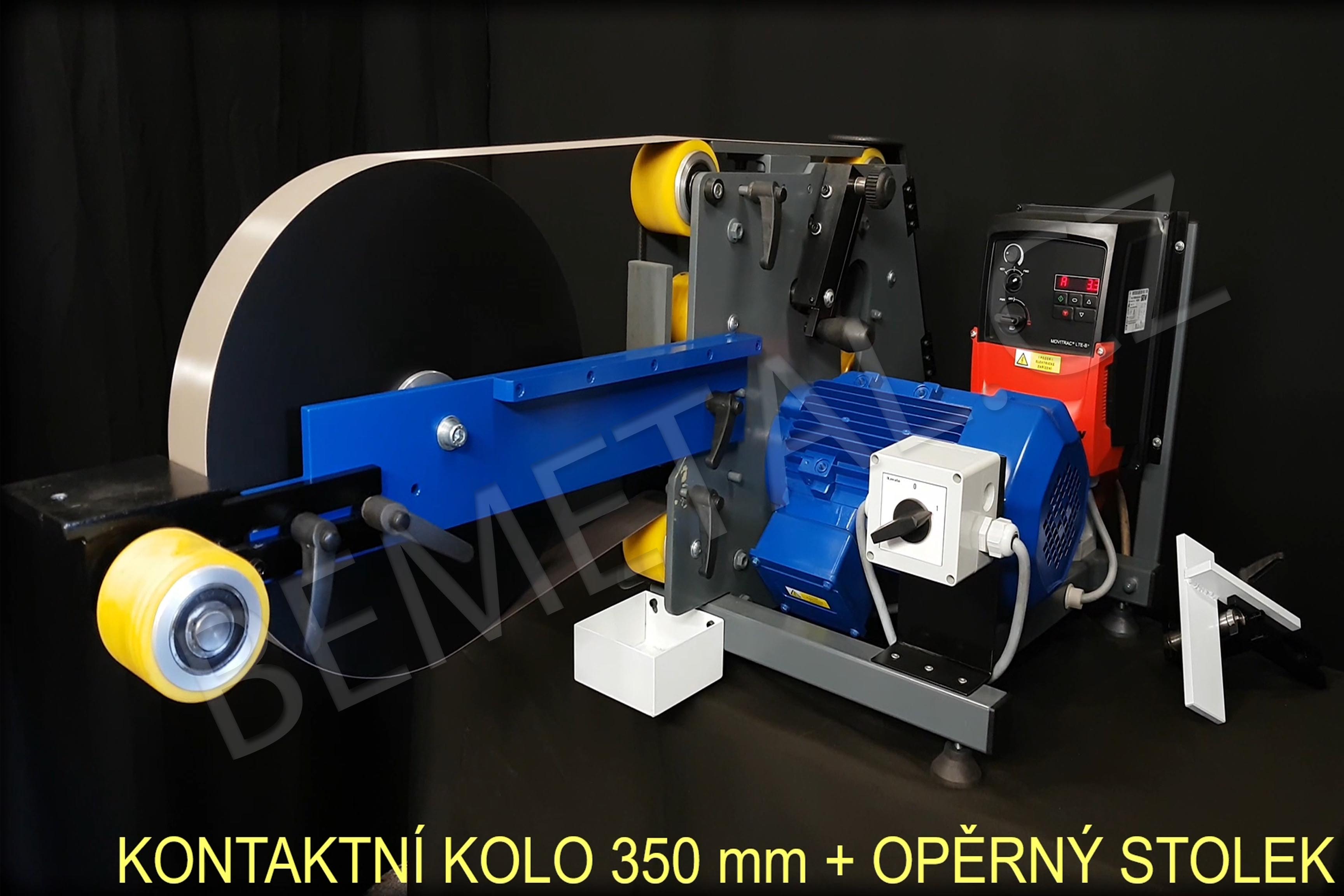

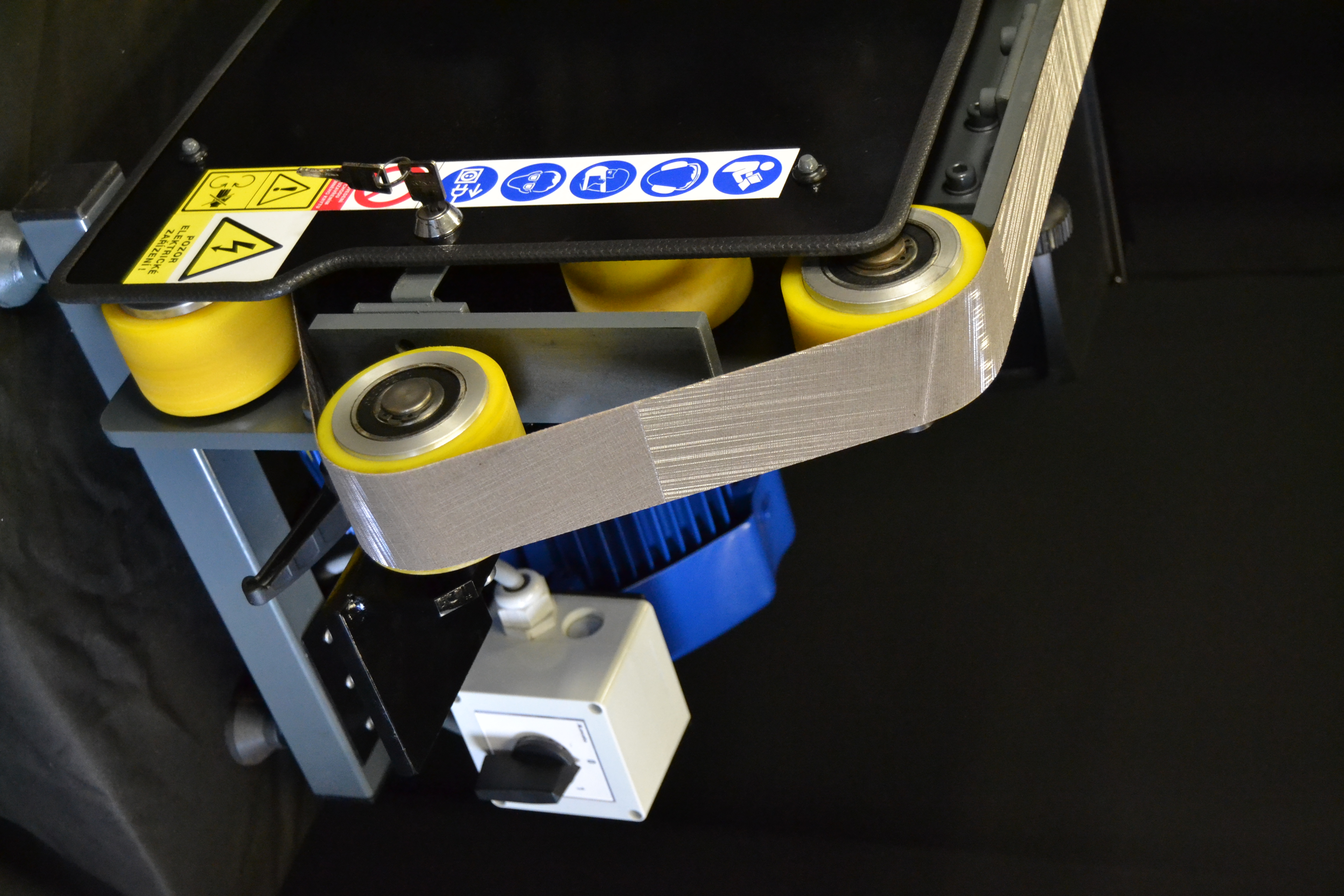

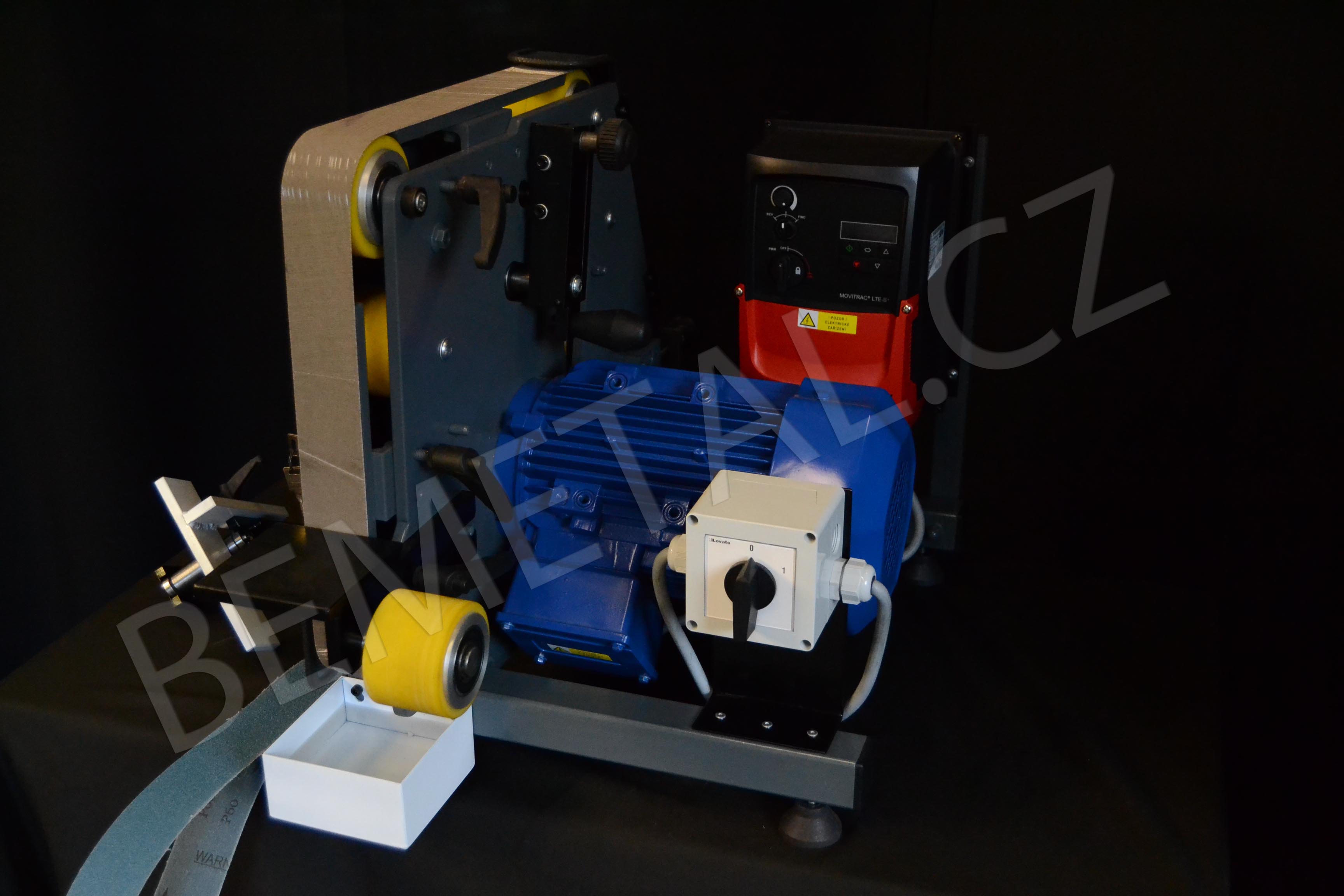

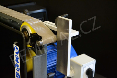

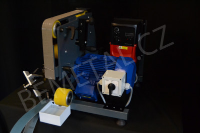

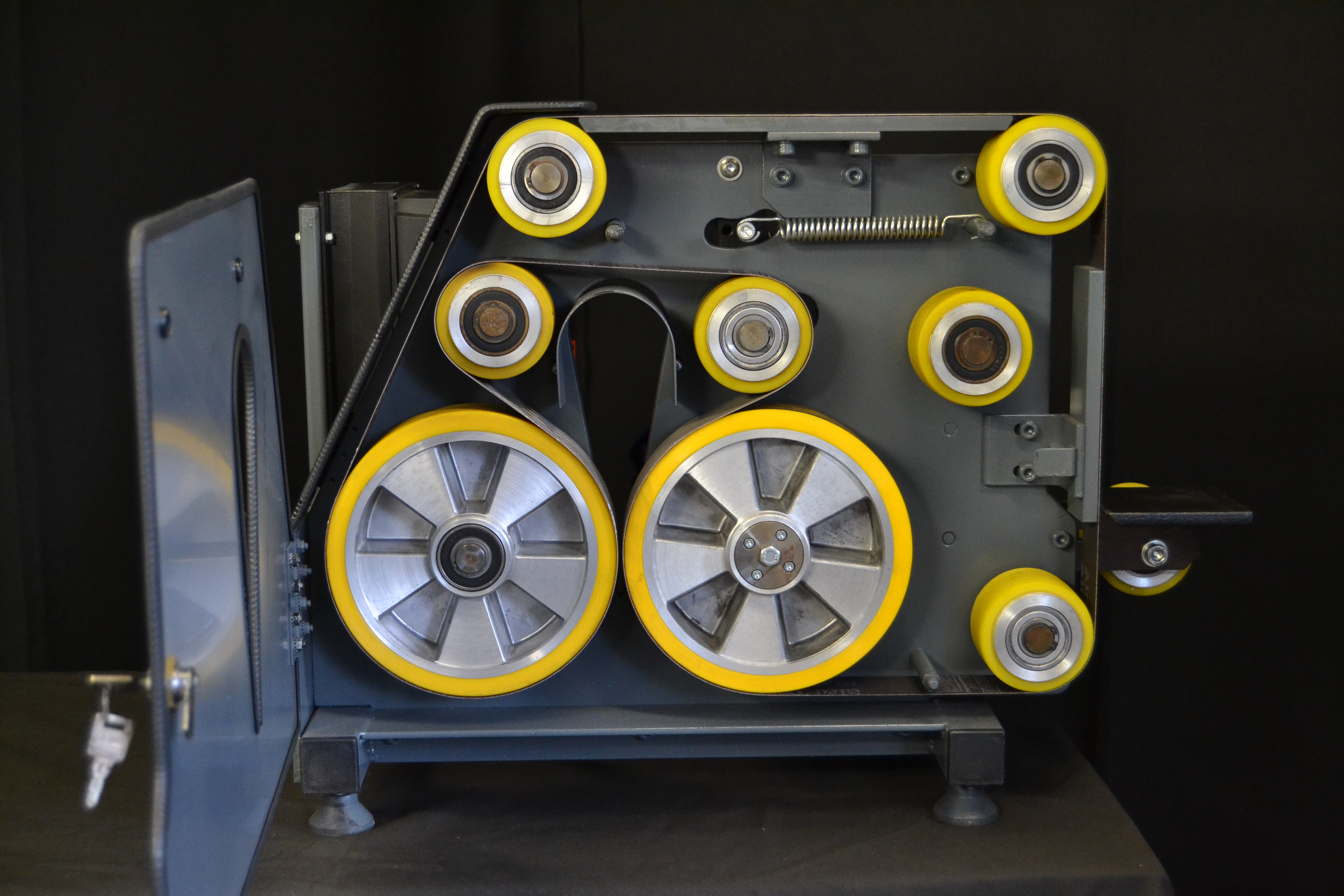

tady je neco z mé produkce.
Profi nožířská bruska, kterou stavím do prodejů. S cnc to sice nemá nic společeného ale jen chci ukázat, že nejsem zas takový žabař :-)
Bruska má CE prohlášení, takže je vše ofíko pro trh i mimo ČR, to jen aby bylo poznat, že veci dotahuji do konce.
Pokud tím neco porušuji necht admin smaže, bohužel jsem nenašel foto bez vodoznaku.

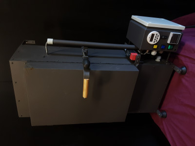

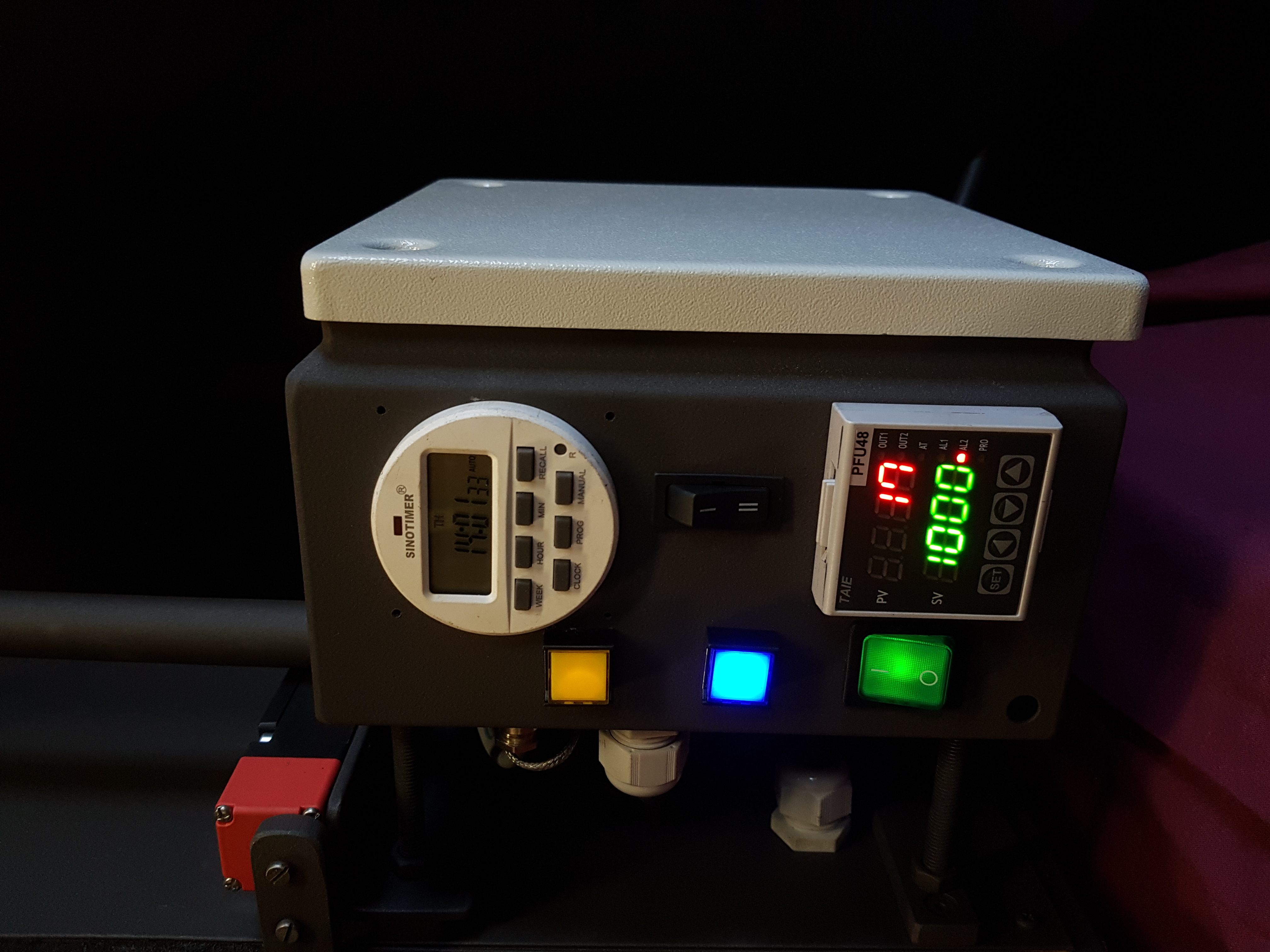

bemetal
Příspěvky: 120
Registrován: 4. 2. 2021, 1:13
Bydliště: Orličky
15. 2. 2021, 7:57

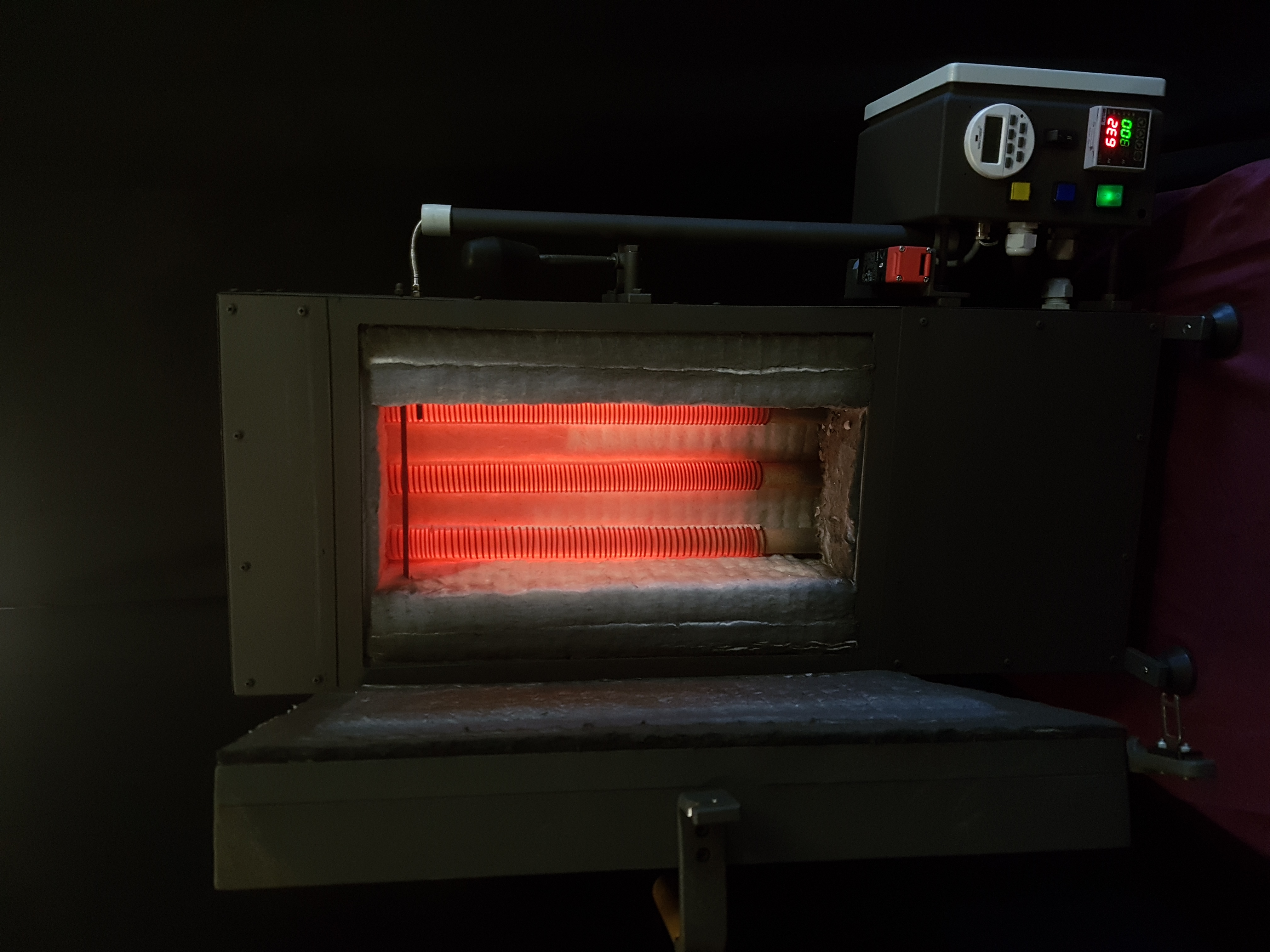

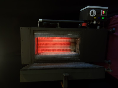

nebo třeba kalící pece

Máš to pěkný, jen proč máš na brusce dva hlavní vypínače, a ten blbej ještě vepředu?

15. 2. 2021, 8:06
Charon píše: 15. 2. 2021, 8:01 Máš to pěkný, jen proč máš na brusce dva hlavní vypínače, a ten blbej ještě vepředu?
tohle je ted bohužel varianta focená i s meničem, jinak je vše spoušteno meničem a verze bez meniče již má pouze vypínač. Také se občas narazilo na ukroucení spínače na meniči, motor má 2.2kw a přetlačit jejich pružiny je občas dost boj.
