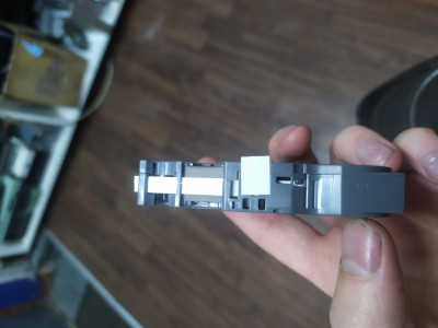

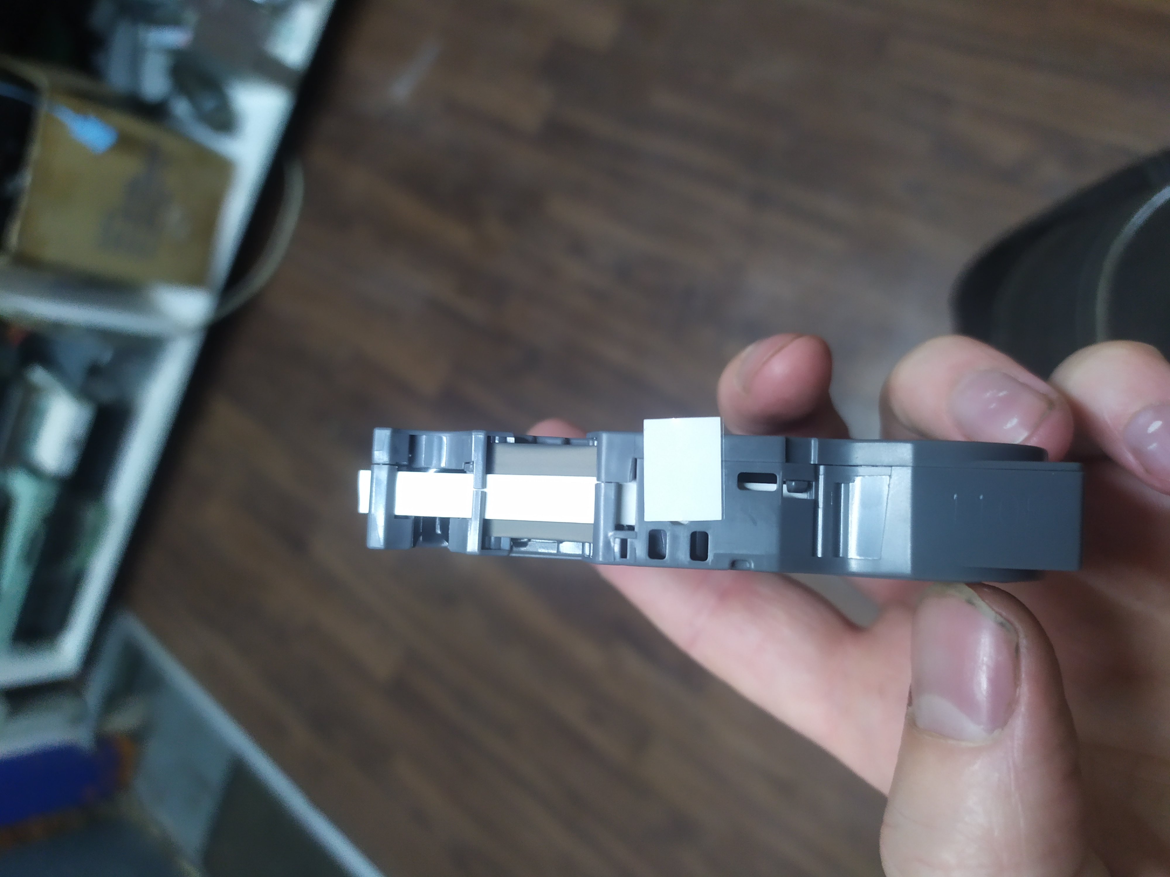

6. 3. 2021, 2:27

Příspěvky: 23389
6. 3. 2021, 3:45
je tam direcka kterou cuje spinac ale kdyz to prelepim tak je to vytisknuty zrcadlove obracene
snad tam bude nekde nejake nastaveni
Příspěvky: 23389
6. 3. 2021, 4:55
jeste je mozne ze tam bude jeste dalsi dirka ktera zapina to zrcadleni
musim to proverit

6. 3. 2021, 5:34
nenasel jsem ji tam
mozna umyslne to nerozezna tyhle kazety a neni v menu ti mirror

Příspěvky: 23389
6. 3. 2021, 7:27
Vyreseno
Stacilo prelepit spravnou dirku

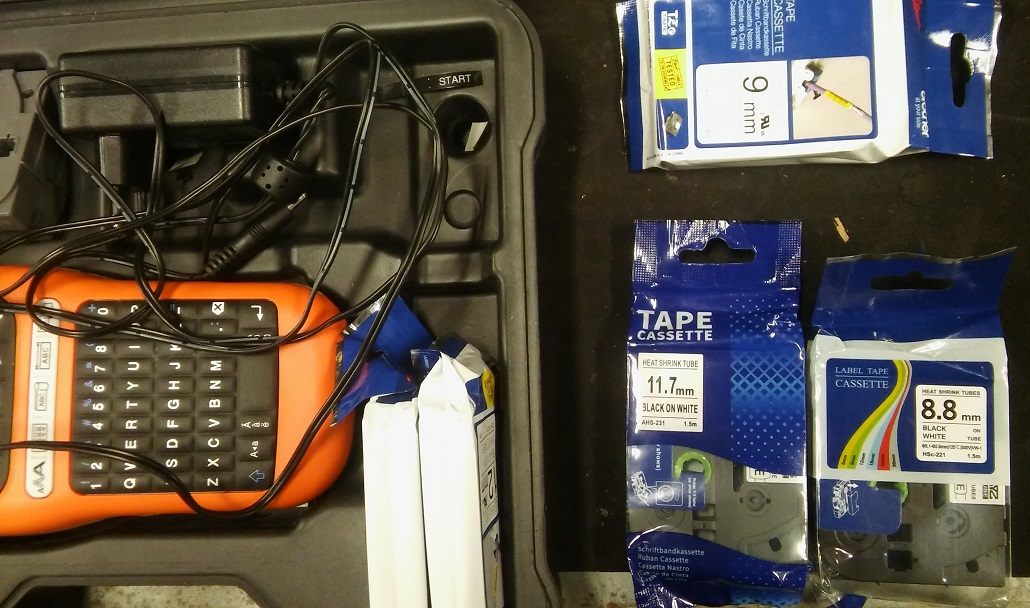

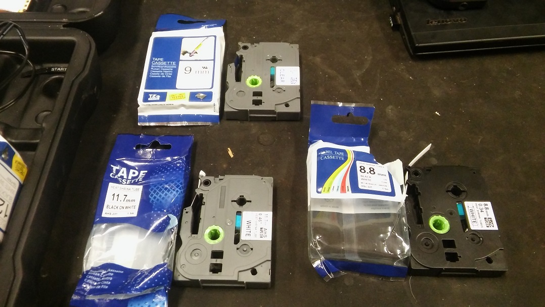

20. 5. 2021, 8:42
Doplnim moji zkusenost. Jak jsem predtim psal, dlouho pouzivam stitkovace Brother a tisknu praporky na flexibilni pasky. Nechal jsem se zlakat a zkusil koupit na Ali i ty levne potisknutelne smrstovaci buzirky. Koupil jsem 9mm(8.8mm) a 12mm(11.7mm) verzi cerna na bilem pozadi z odkazu zde: CartridgeKing store
Prisly dve kartridge, kazda evidentne od jineho vyrobce viz foto (je tam videt i original 9mm flex paska). Tmava kartridge s buzirkou 8.8mm a sediva,podobna originalnim Brother, s buzirkou 11.7mm.

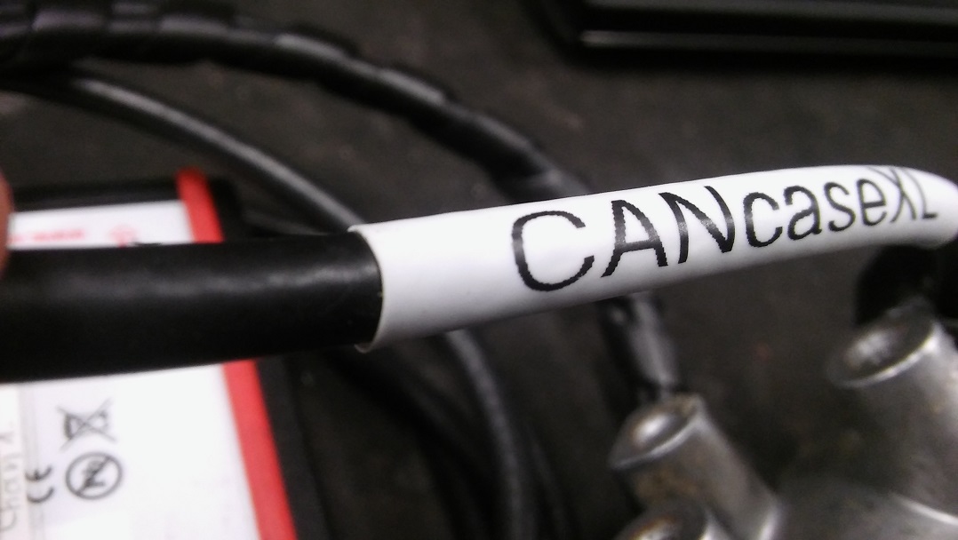

Mel jsem od pocatku trochu obavu o trvanlivost/odolost potisknute smrstovacky.
No, sediva tiskne hezky, zkousel jsem jak drzi potisk a je to celkem slusne. Viz foto uz smrsteneho stitku, ktery jsem se snazil trenim prstem neuspesne poskodit jak po vytisteni tak i po smrsknuti. Lehounce se to stira uprostred viz foto, kdyz se clovek vylozene snazi setrit napis. No ale ta tmava s uzsi buzirkou je asi nejaka horsi, protoze ta se stira mnohem snadneji. Casem to vyzkousim jeste na dalsim stitkovaci co mam, ale je tam evidentne rozdil v kvalite. Takze za me jsou ty levne popisovatelne cinske smrstovacky pro Brother pouzitelne, ale clovek musi mit kliku na to, jaky kus vlastne dostane.
