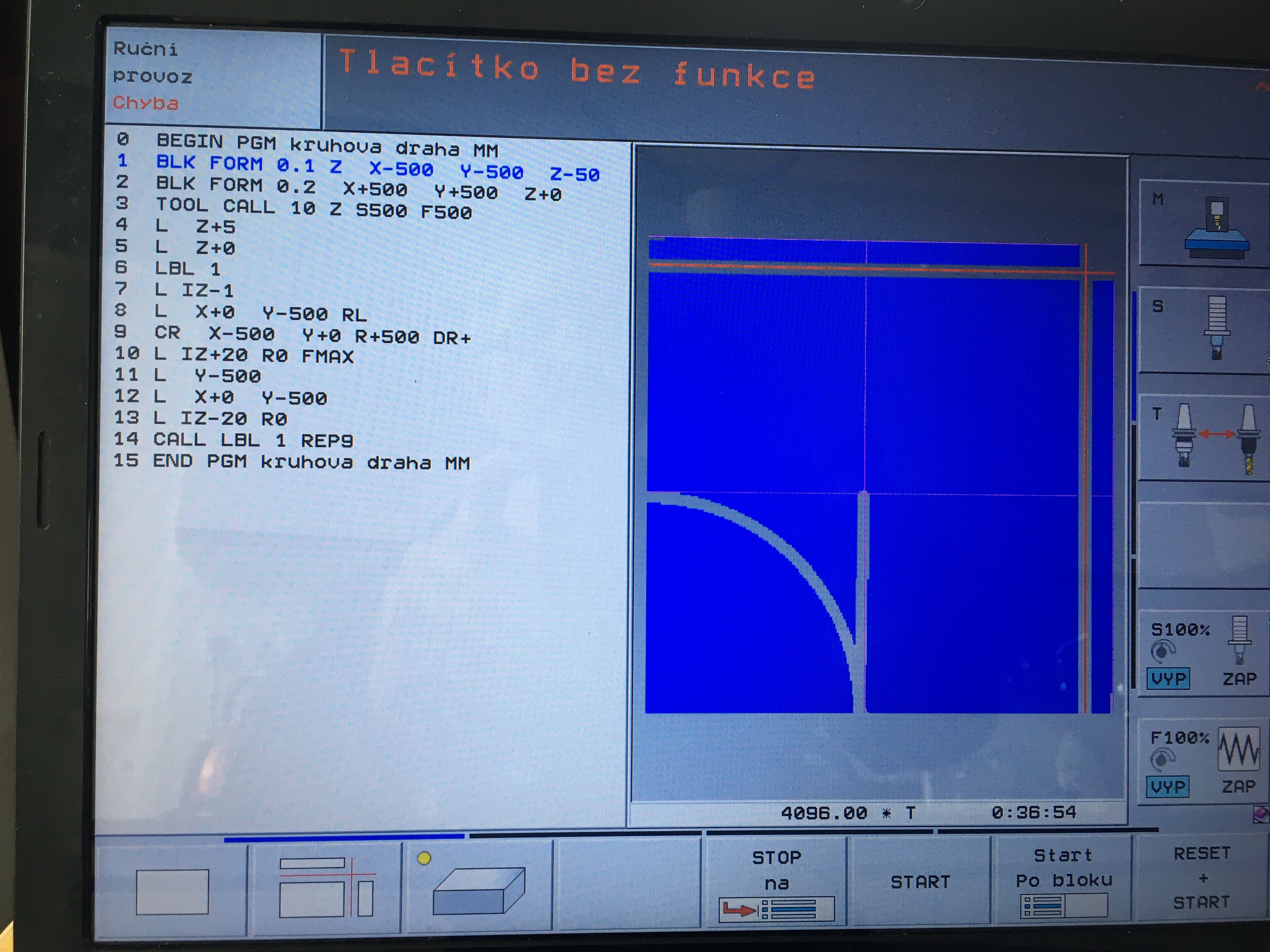

Tak jsem to změnil a uź to jede Y před CR je RL za CR je R0

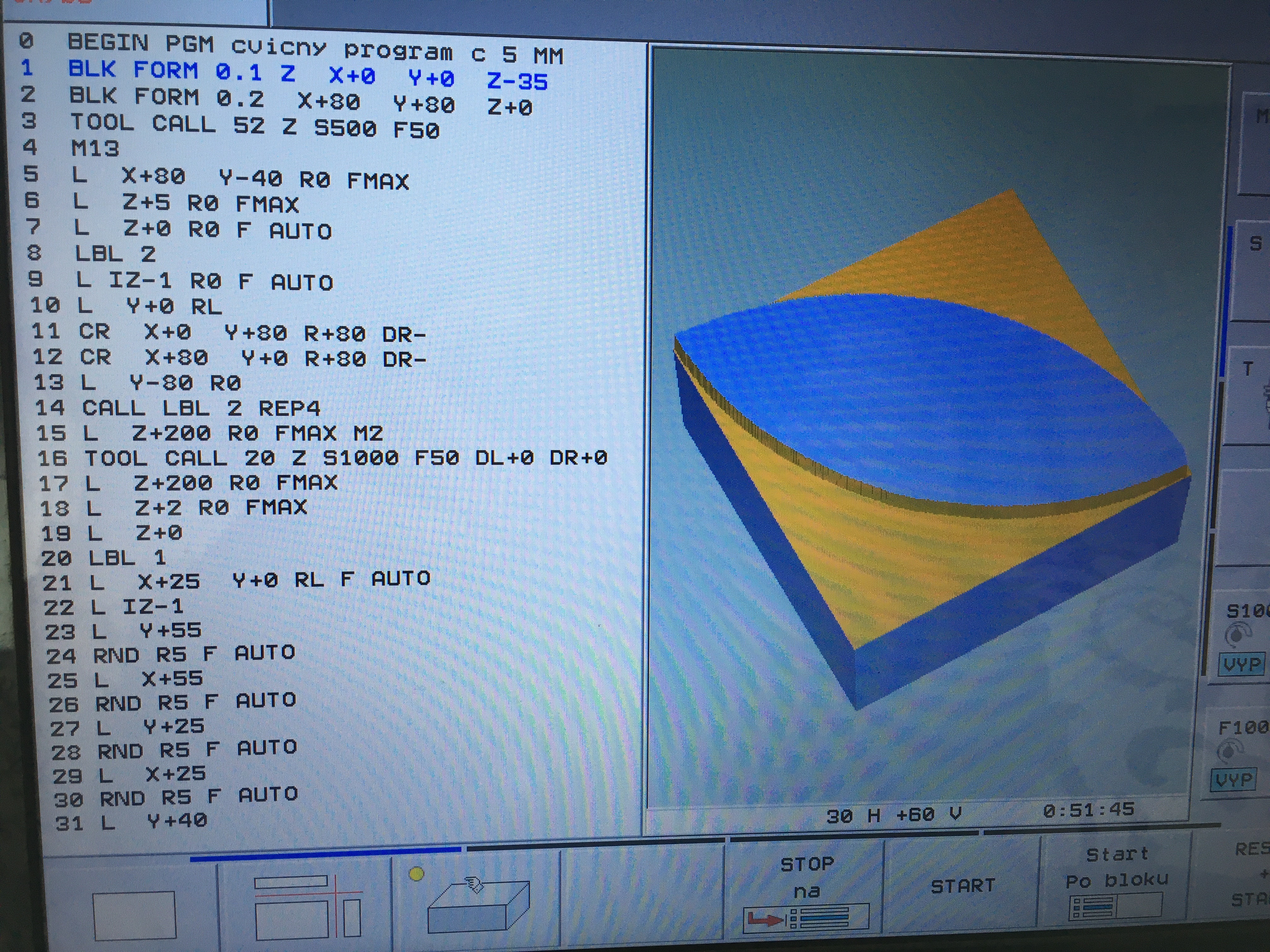

Můžete mi ještě poradit,chci udělat rádius do hloubky 10m po 1mm přidávat nějak mi to nejde -foto

> najezd na pozici bez korekce (*)
Z5
Z0
LBL set 1
L IZ-1
> nájezd na začátek poloměru s korekcí
> CR na konec poloměru
L > odjezd z materiálu
L IZ+20 R0
L > nájezd na začátek - * - bez korekce
L IZ-20 R0
LBL call 1 rep9
V programování by mělo jít zapnout zobrazování drah nástroje. To hodně pomáhá. Někde v té spodní liště. A tlačítko help ti zobrazí dodatečné info k té chybě kvůli které ti to nejde.

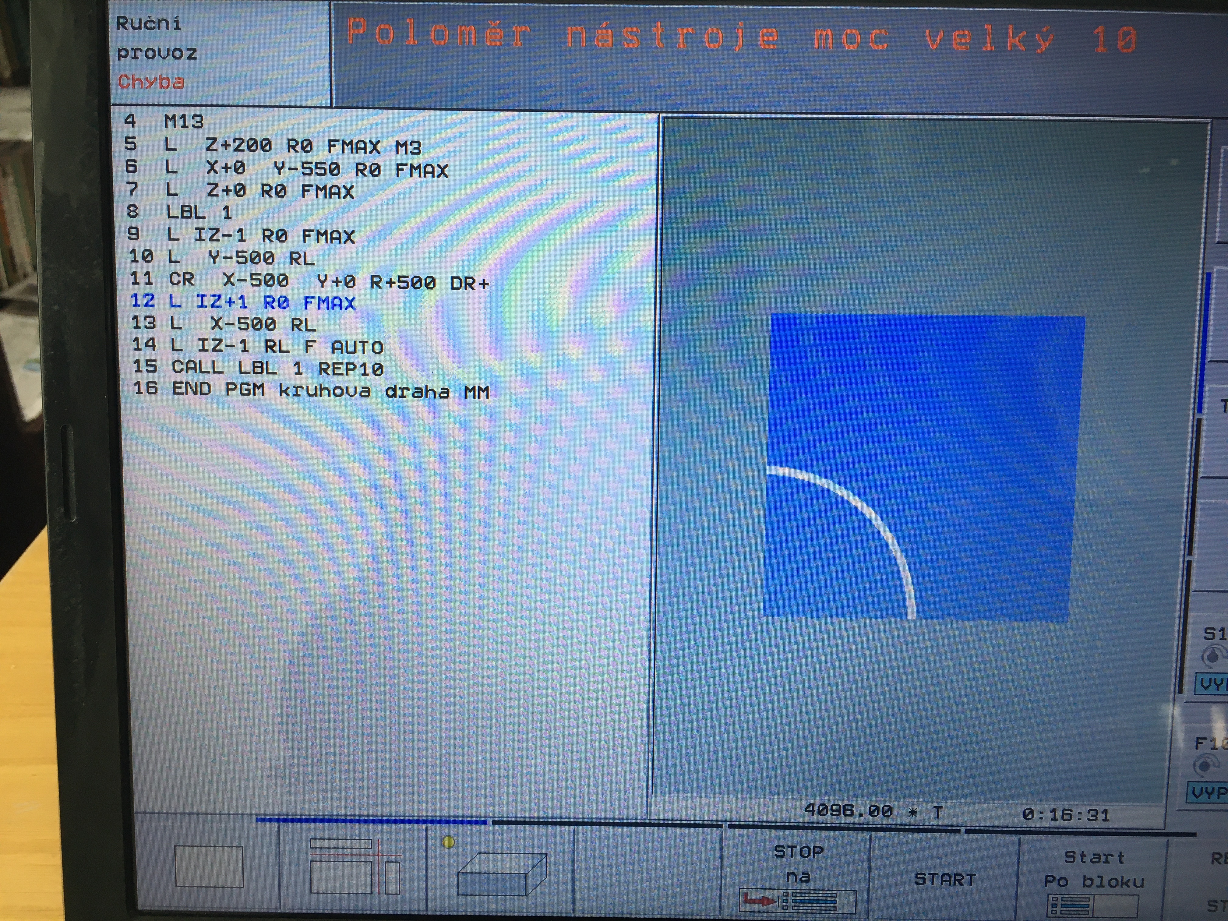

Udělal jsem to podle toho návodu ale nejede to

Moje chyba už to jede ,diky ,nenašel jsem to zobrazování dráhy můžete mi ješte poradit kde to je diky

Na strojích to je v těch spodních oknech, na nějaké 2,3,4 straně. Na PC verzi heidenhain 640 jsem to včera ale neviděl, celkově tam toho bylo nějak míň. Zkus se tam podívat, hodně to pomáhá.
