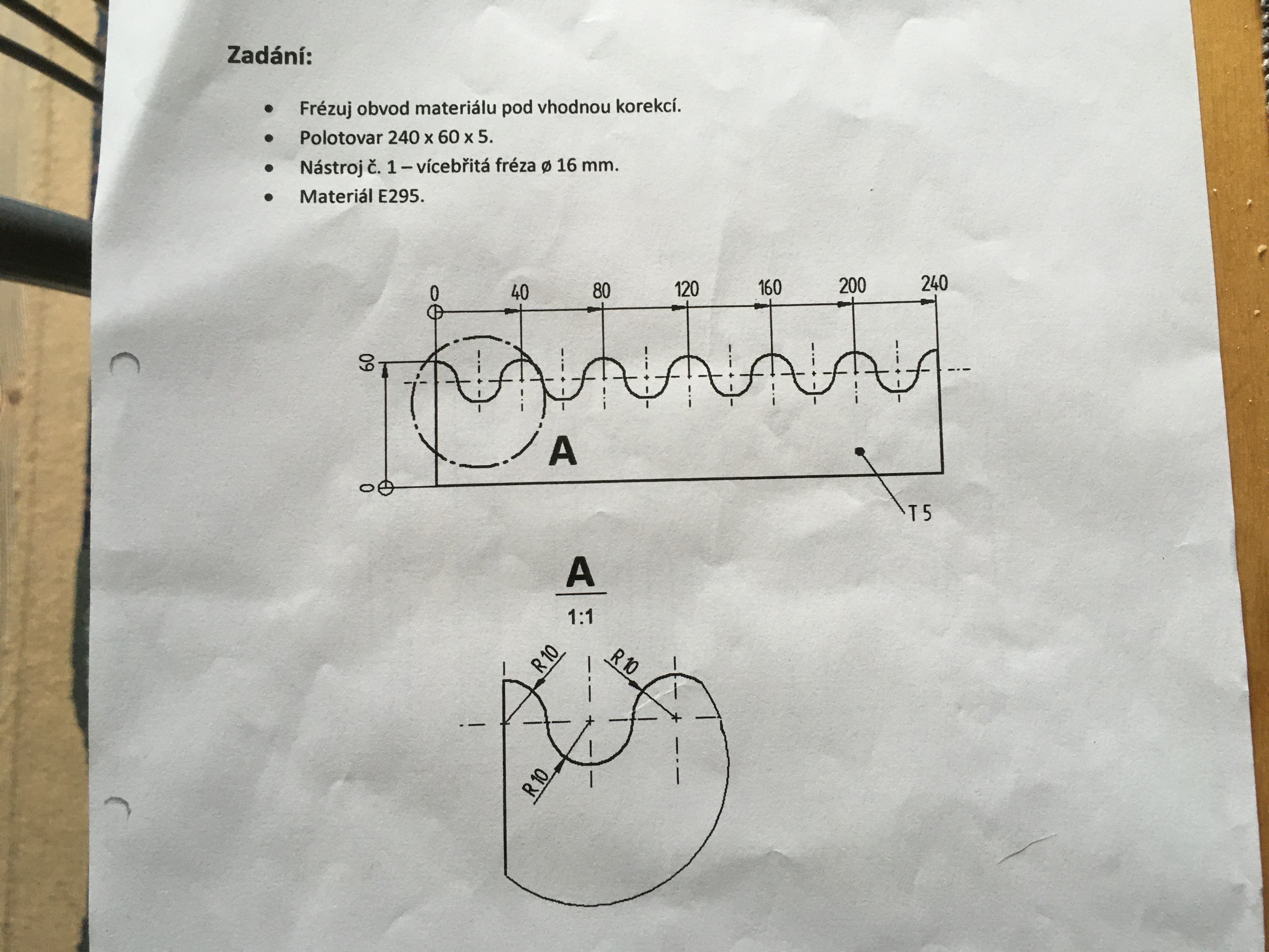

Dobrý den miže mi někdo poradit ,chci frezovat na systému heidenhain tvar něco jak ozubení ,,jeden zub udělám ale jestli se dá opakovat a jak ostatni zuby

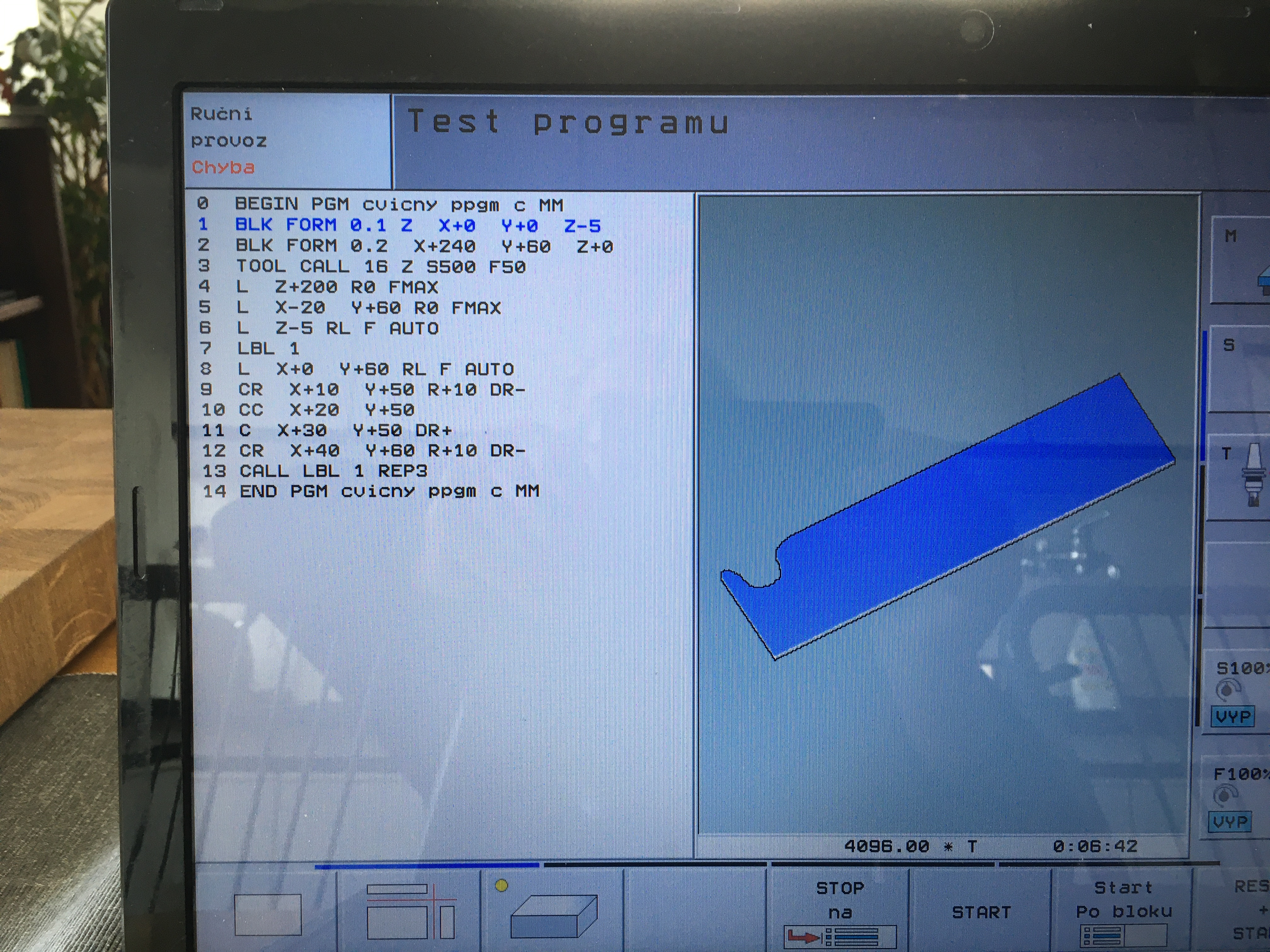

udelam jeden zub (detail na obrazku ) a nevim kde dat přesně LBL opakovani proramu

25. 3. 2021, 10:13
Moment, já zapomněl. Školství..., trans. souřadnic je možná pořád neznámá ve školách... :roll: No, cyklus 7 v políčku transformace souřadnic. Slouží pro posun nulového bodu. v tom cyklu dáš X40 a tím posuneš nulu v X o 40mm - nemusíš to znovu najíždět, uděláš to pomocí téhle soft. funkce. Ten zub dáš do LBL celej, a pomocí posunutí 0 bodu a funkce LBL CALL ho znovu vyfrézuješ o kus dál ( o tolik o kolik ho posuneš v tom cyklu) Cyklus 7 (posunuti 0 bodu) se nevolá, pouze cykl def... To už je velká rada.

vim že mam dat zub do LBL ale nevim kde dat ten Cycl Def jestli za ten cely zub co je v LBL nebo pred LBL zubu

25. 3. 2021, 12:44
Tool Call
M13
LBL call 1
cycl def 7 ...
LBL call 1
cycl def 7 ...
L Z200 M2
LBL set 1
> profil zubu i s nájezdy v Z
LBL set 0

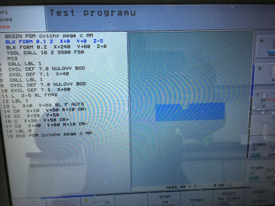

Zdravím tak jsem to zkoušel a nejde mi to ,nevím jestli tam má být to LBL 1 několikrát ,to program nebere a ukončení opakování má být Lbl Call ale to tam vůbec nemáte .jestli to dobre chápu tak když budou 3zuby tak posunutí nulového bodu bude 3x a Lbl 1 tak 3x? Nějak se v tom ztrácím

Tak ještě jsem to zkoušel a jde mi udělat jenom jeden zub dal nevím ,dávám foto vždycky to načte ten poslední call Lbl

26. 3. 2021, 12:12
Nemáš to najeté v materiálu. Z-5 máš na konci PGM. funguje to, ale první čep ti to nezobrazí protože ho vyfrézuje kdesi ve vzduchu. A dej pryč tu korekci z řádku Z-5 :wink:

26. 3. 2021, 12:20
Jo diky už to funguje .
