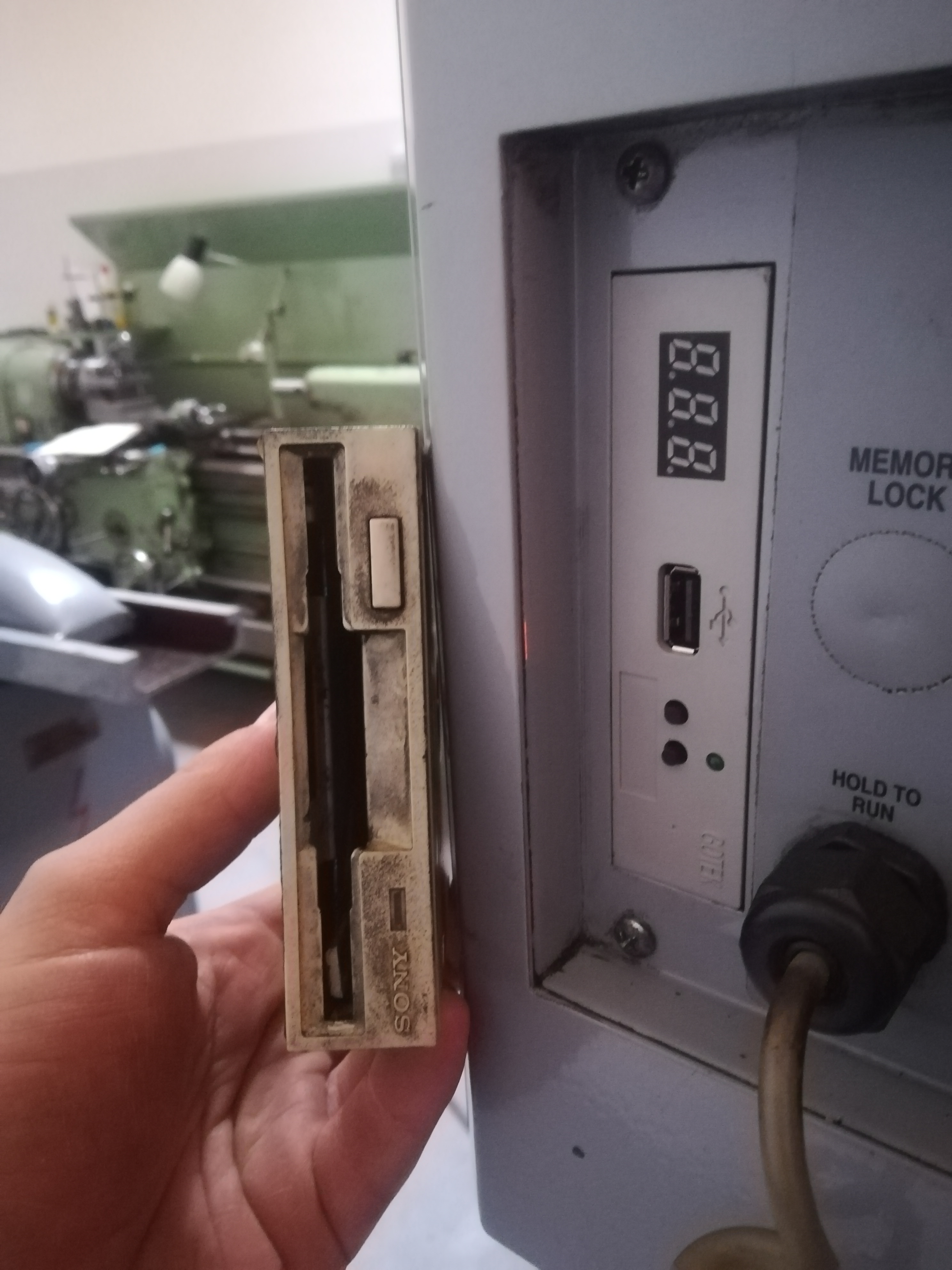

22. 9. 2021, 10:36
Tak sa podarilo!
Po výmene kondenzátorov zdroj stále nešiel. Nakoniec to bola schottkyho dióda.
S pátraním po závade mi pomohol učiteľ zo strednej školy za čo som mu veľmi vďačný no v neposlednom rade aj za všetky indície a rady od Vás!
K diskusii by som však ešte rád pridal fotku niečoho čo amíci do danej frézky montovali v roku pána 2004. (už mám emulator)
Takže moje USB má teraz 1.4MB :D
