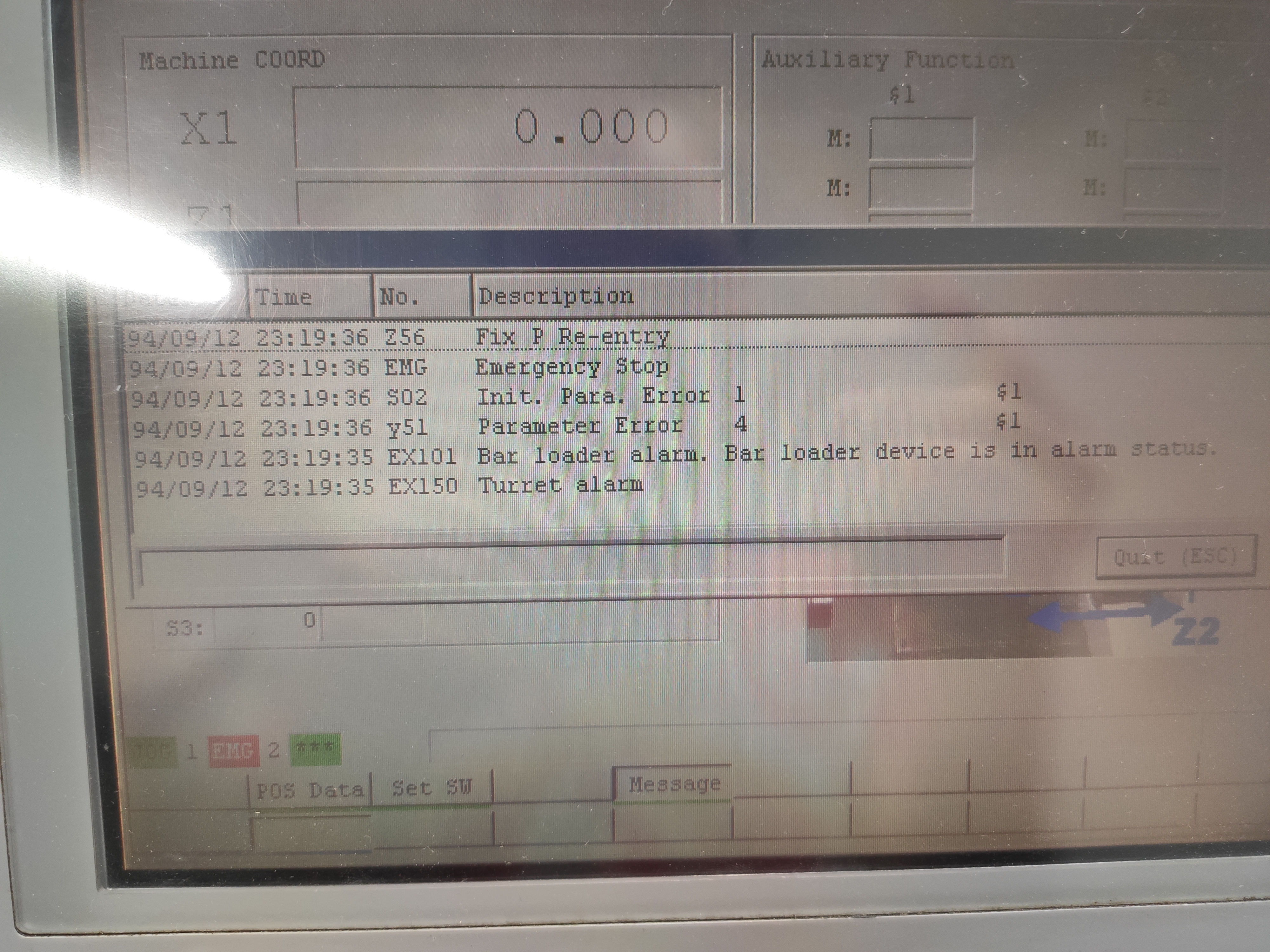

Konektory na kšandách mají nectnost, že při nedostatečném zalisování se časem nabobtnalý plast zaslouží o ztrátu kontaktu vodiče s nožem konektoru. Pak i změna teploty a deset stupňů zapříčiní ztrátu kontaktu. A na takovém konektoru je každá mechanická manipulace jen urychlením problému. Takže zkusit znovu zařezat kšandu, nebo jen řádně dotlačit do nožů. Nebo prostě zkusit novou.

Josef píše: 13. 9. 2021, 6:27 Konektory na kšandách mají nectnost, že při nedostatečném zalisování se časem nabobtnalý plast zaslouží o ztrátu kontaktu vodiče s nožem konektoru. Pak i změna teploty a deset stupňů zapříčiní ztrátu kontaktu. A na takovém konektoru je každá mechanická manipulace jen urychlením problému. Takže zkusit znovu zařezat kšandu, nebo jen řádně dotlačit do nožů. Nebo prostě zkusit novou.
Jo dal jsem nový kabel ještě teď a díky němu to ten 8 Gb disk načetlo. Už jsem byl fakt na prášky 😂 Teď ještě vyřešit tyhle chyby 😬 Zkoušel jsem referovat hlavu dle návodu stroje a nejde to 🙈

Super
Tak nejdriv parametry pak estop pak by mohla jit ta hlava

Lify píše: 13. 9. 2021, 5:13 Já na to přišel :lol: Nakonec to běží na tom 8Gb, co tam vůbec nebyl 😂 Nejspíše to bylo kabelem :oops:
Tak to máš docela štígro. Když vidím ty fotky, tak bych silně doporučoval nic tam neodpálit :lol:
