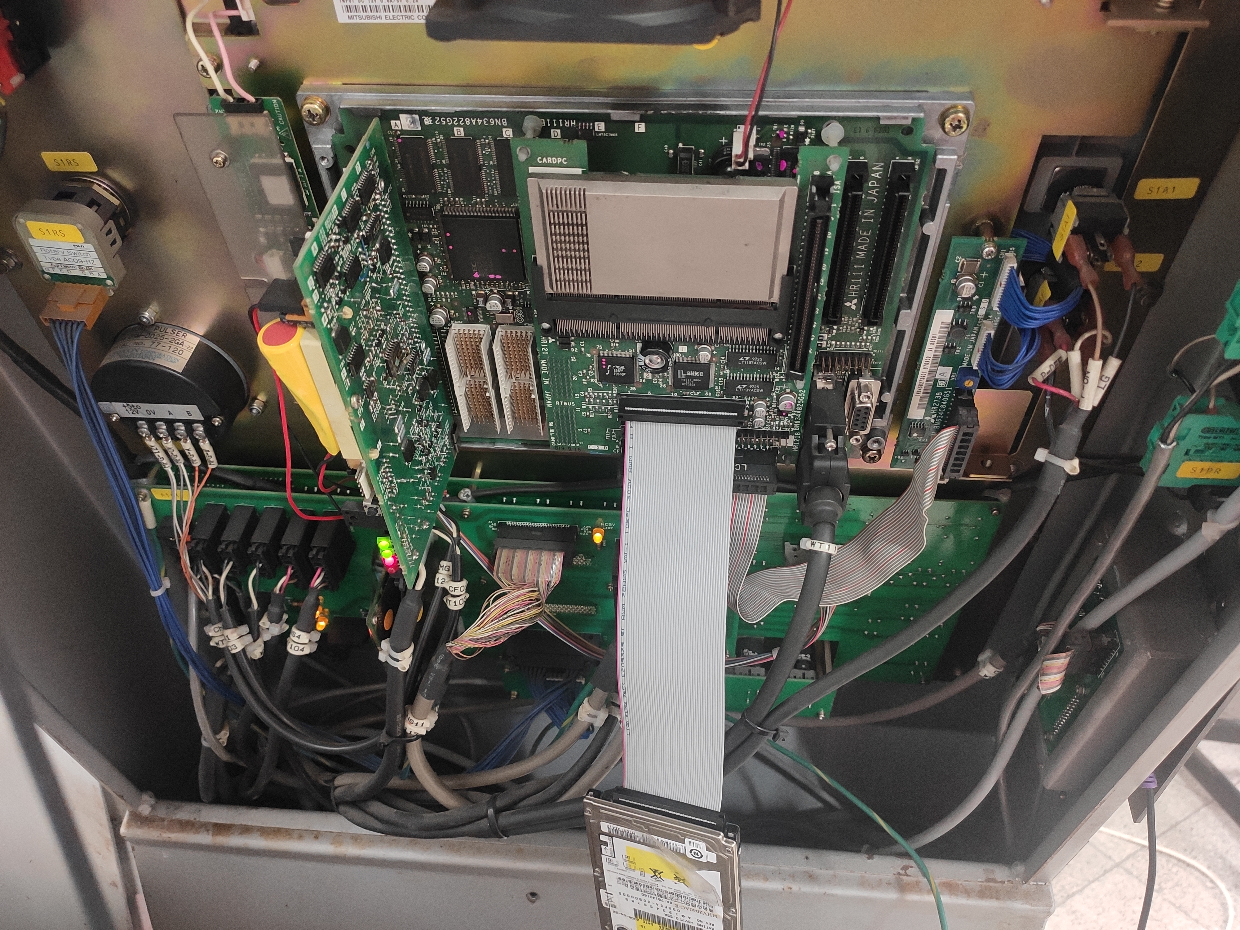

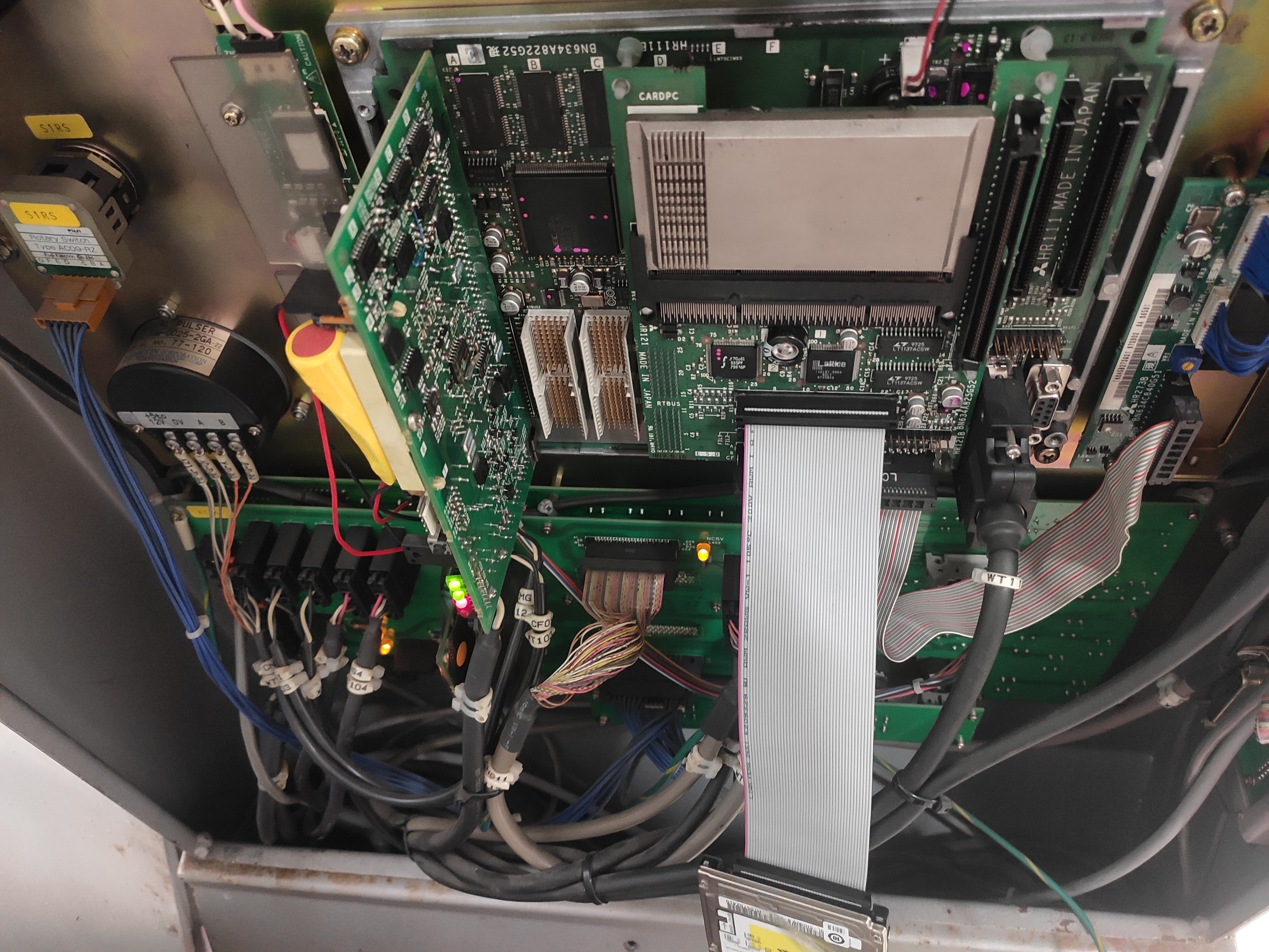

filla píše: 13. 9. 2021, 9:42 tak proc to nejede?
Příspěvky: 10263
13. 9. 2021, 12:25
No já řešil záložní disk na Hajdoše TNC 430 a kupodivu přesně ten samej prodávají asi za 22000Kč ,no a Čína ten samej výrobce velikost a typ za 2000 i s poštou tak že bych radši mrknul na Alíka.
Příspěvky: 8465
13. 9. 2021, 3:07
Kdyby to něčemu pomohlo, mám tu zásobu disků včetně velikostí pod 1 GB. Jen je pořádně smažu a můžu přenechat.
Příspěvky: 9568
13. 9. 2021, 3:12
Jestli to správně chápu, sehnal a vyzkoušel dva téměř stejné disky, jako byl originál (který také fyzicky není <= 8GB). Problém bude asi jinde. Bylo by fajn lépe z(foto)dokumentovat, co přesně je tam za PC, jaká rozhraní jsou použitá, atp.
Příspěvky: 23350
13. 9. 2021, 3:52
je tam ta karticka jsk jsi sem tusim daval
k tomu je pripojeny 2.5" PATA disk v soucasnosti 40tka ktera se ale nadetekuje jako 8G
donedavna chodil ale zacal mit bad blocky tak jsme ho chteli vymenit
pujcil jsem mu 1G SSD s pata rozhranim primo do boardu na nej jsem dat ten image a ono to jednou bootlo
pak tam pavel blbnul pricemz se mu povedlo to pustit bez ventilatoru
od te doby to nejak nechce cist a detekovat v biosu nic

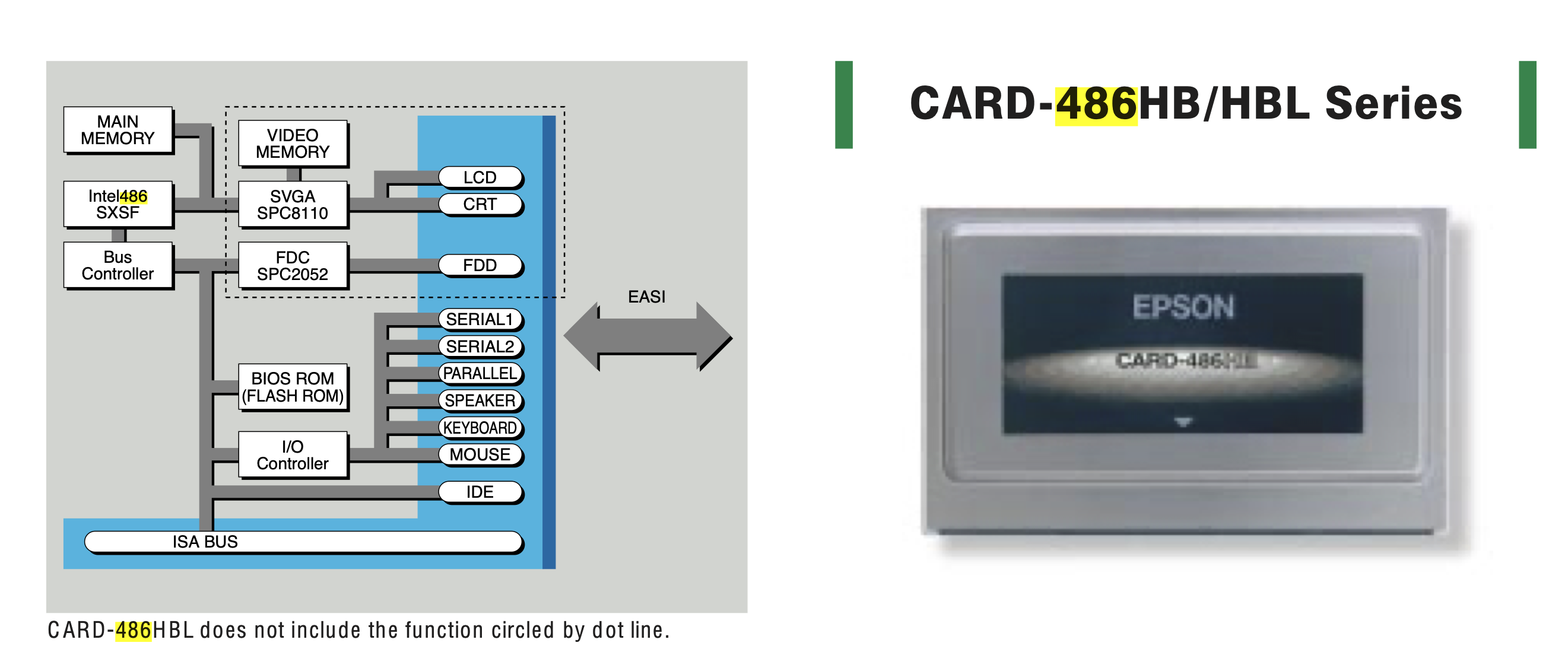

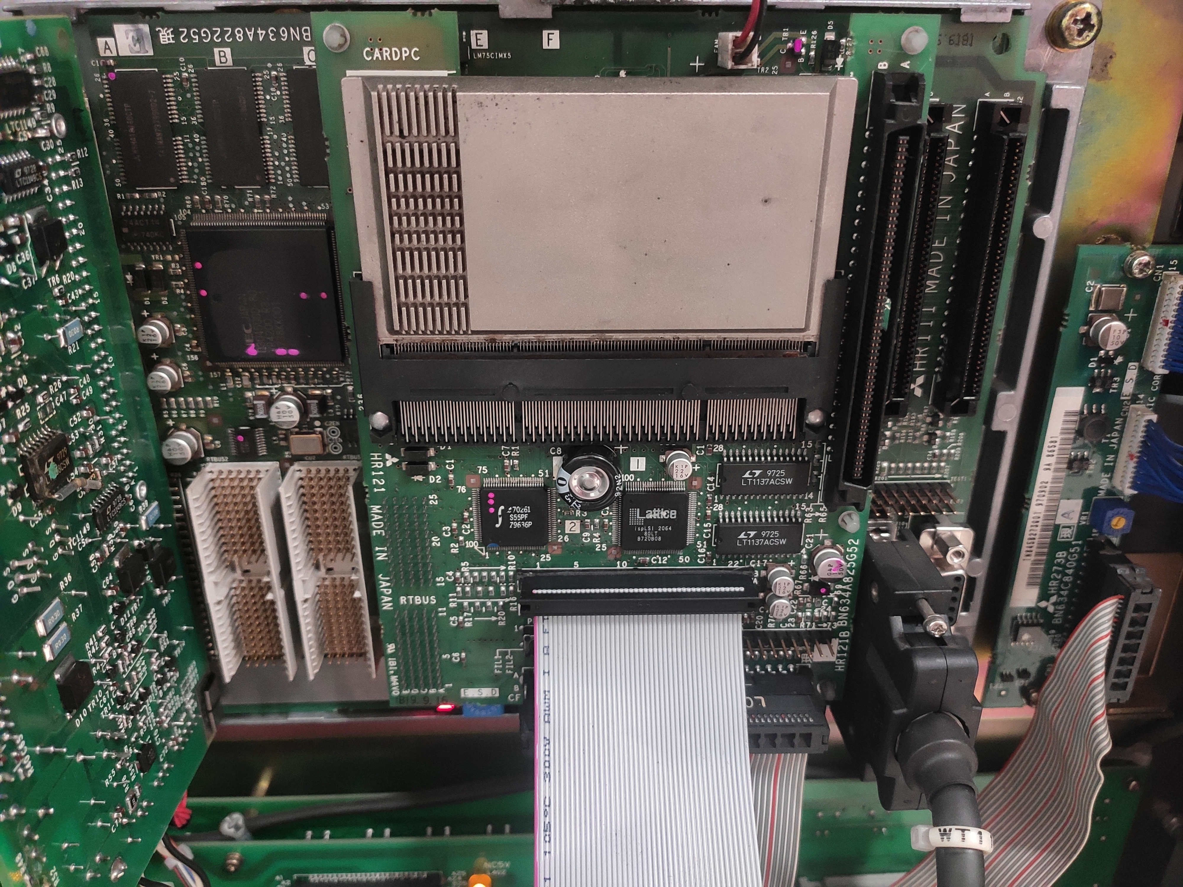

Tak - pokud to Pavel odpálil a nebude to už k sehnání - možná zkusit někde sehnat klasické PC podobné konfigurace (486 s ISA sběrnicí) a zkusit rozchodit na něm. Zároveň prozkoumat, co je na druhém konci toho EASI a jestli to půjde přizpůsobit standardním konektorům (imho by mělo, jen je otázka, jak moc velká prplačka by to byla)..
A nafotil bych toho o daném PC a jeho přesné konfiguraci co nejvíc, dokud to ještě nějak funguje.

to tam jsou volné pci sloty nebo to je něco jiného ? pokud ano tak co tam skusit píchnout řadič https://www.czc.cz/axagon-pcis-35-pci-r ... 71/produkt

Mrkněte podle https://old.pinouts.ru/HD/Ata44Internal_pinout.shtml zda je přítomno na kabelu +5V jak pro napájení elektroniky, tak pro napájení motoru.
Na desce i v disku bývájí malé SMD pojistky https://cz.farnell.com/productimages/st ... 422392.jpg , které občas při nesprávné manipulaci odhoří a není to na nich vidět. Pak by to chtělo vyzkoušet nový kabel a pak teprvebádat dál.
Bezhlavým pokusovaním člověk obvykle zničí jenom něco dalšího, co už nepůjde opravit.

Já na to přišel :lol: Nakonec to běží na tom 8Gb, co tam vůbec nebyl 😂 Nejspíše to bylo kabelem :oops:
