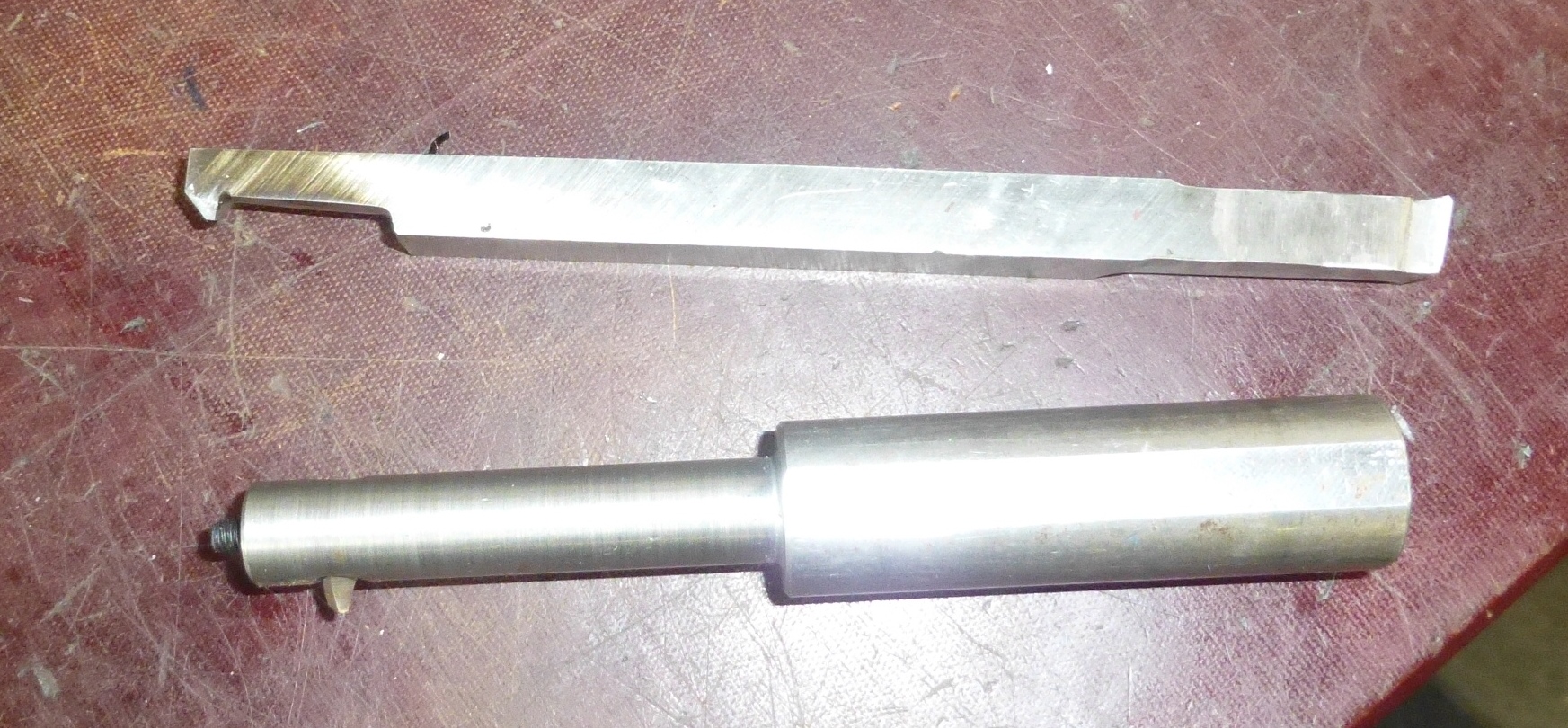

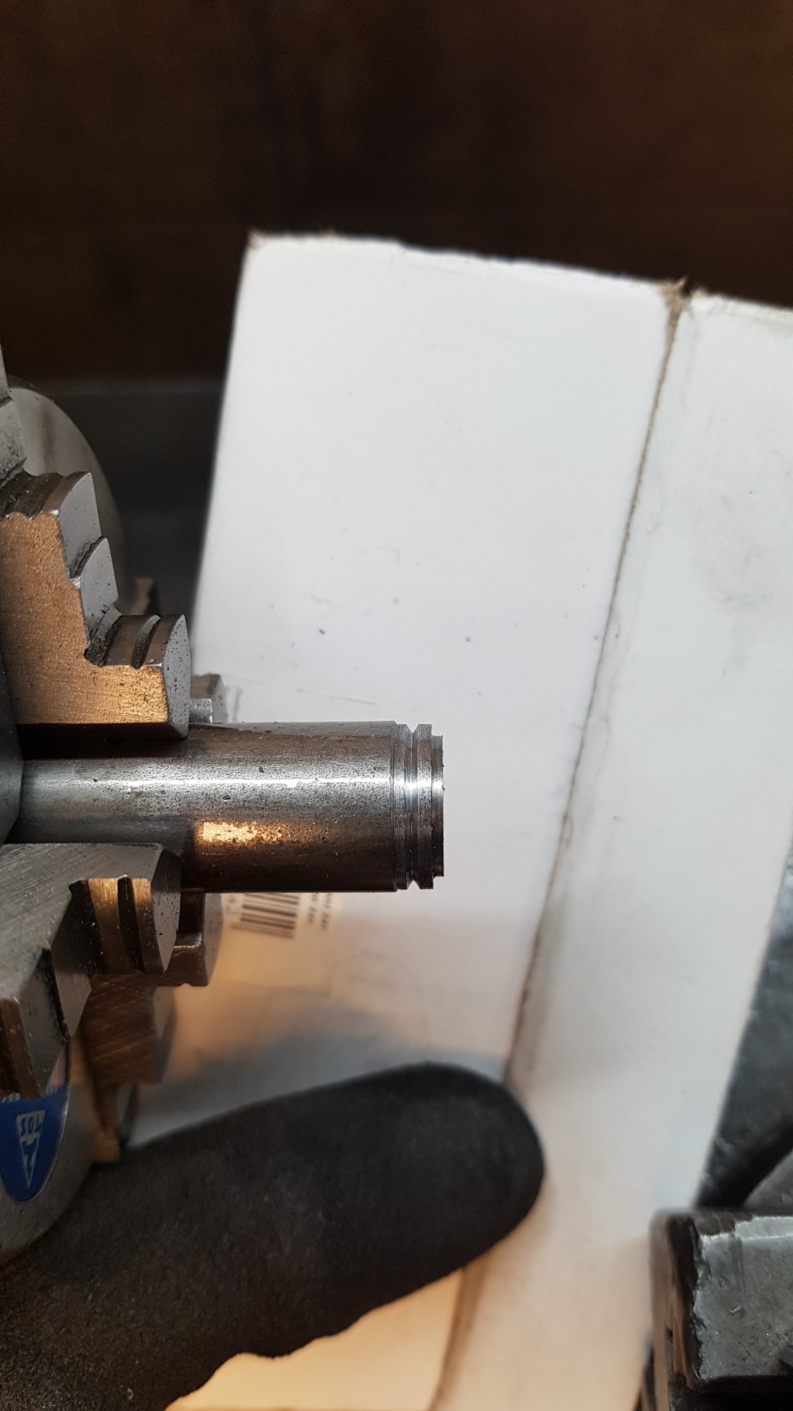

na fotce máš kudlu na závit vybroušenou z Radeca 12x12
je to na pilovitý závit na špunt na IBC kontejner
anebo si udělej držák něco jako je na foto dole a vybruš si nožík ze zlomeného závitníku nebo načínáčku
to co je na fotce je na nějakou mazací drážku se stoupáním asi 40mm/ot, proto je tolik vykloněný

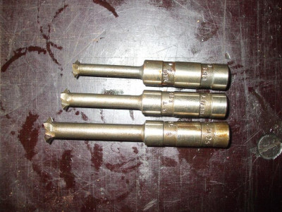

Volakedy sa používali aj takéto nožíky, no teraz ich zohnať bude asi ťažké. Reže sa s nimi výborne, pôvodne boli určené do vyvrtávacej hlavy.

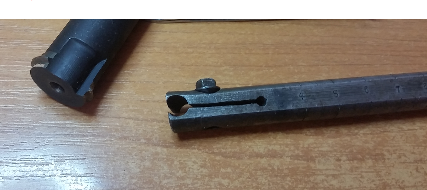

Docela dobře se dělá s kotoučovýmí noži na závity. Ten dřík je tedy 20 mm, ale je měkký a dá se snadno stočit / upravit.
Šikovnej je ten držáček na kruhové nožíky se svězným úchytem. Dostaneš se s ním až na dno a nejen na závity.

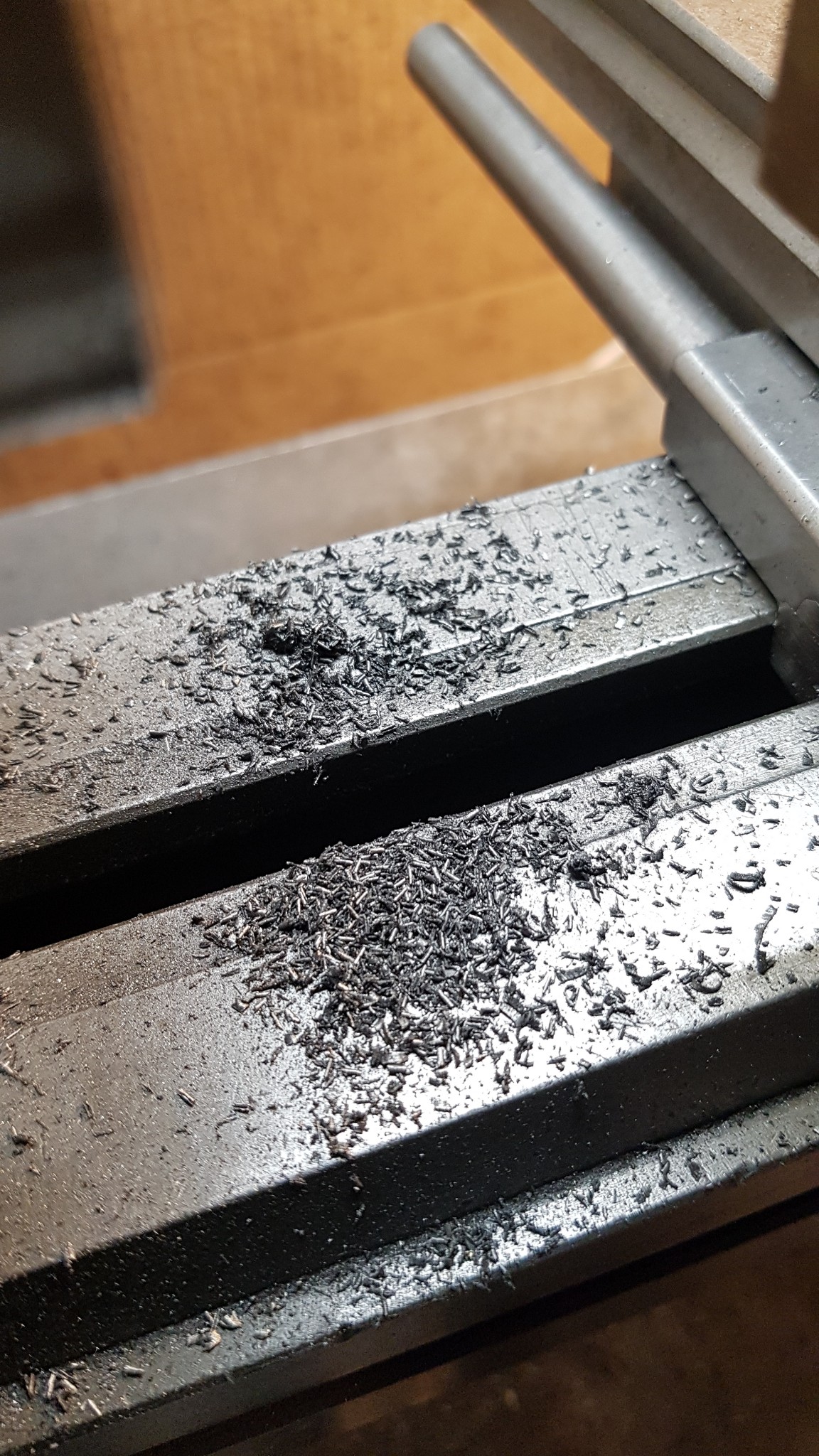

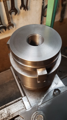

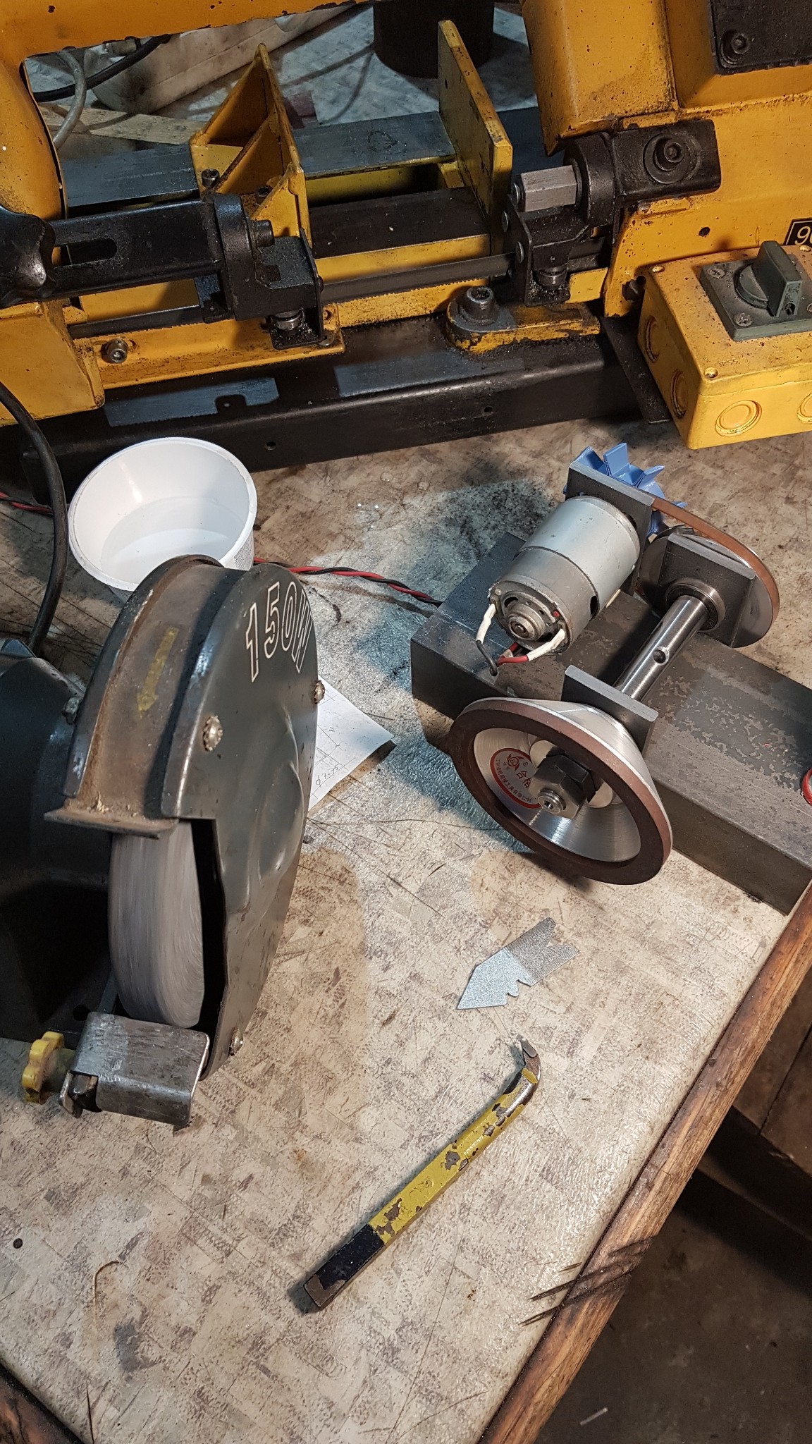

Já dnes udělal další pokus s předmětným nožíkem. Skutečně je to polotovar, v měrce se ukázalo, že plátek nemá ani těch základních 60° na hrotu (měl víc), musel jsem nasadit veškerou brusnou techniku, kterou mám k dispozici. Poprvé jsem využil svou diamantovou brusku, brousila skvěle! Pak jsem zkusil udělat nový závit, tentokrát cca M30x3 a až do konce (hloubka 1.75mm). Zhruba do hloubky 1.3mm (viz hodnota X na videu) to řeže pěkně, pak už se nůž dostává do vibrací, což je vidět na výsledném povrchu. Takže zkusím udělat program, který to sjede ve dvou vrstvách. Jinak, použil jsem řezný olej, znatelně to pomáhá a kaše nevzniká, protože vznikají docela velké špony.

Jestli dobře vidím, tak je to litina, ale plátek máš na ocel.
Příspěvky: 9649
Příspěvek 9. 3. 2022, 10:17
Ano, na to jsem tu už byl několikrát taktně i netaktně upozorněn. Je to ale jediný nůž, který tu na takovýto závit mám, žádný obchod, kde bych snadno koupil verzi pro litinu, v okolí nemám, takže bych musel řešit nějakou alternativu (asi výrobu viz tipy výše). Nikdo úplně nenapsal, v čem je to konkrétně špatně (kromě toho, že by to mělo plátek vyštípnout nebo nějak jinak likvidovat, což nepozoruji), ani se mi to nepodařilo najít, a řezat to řeže, tak prostě pokračuji. Pokud vyřeším problém s vibrací, IMHO vznikne pro mne dostatečně použitelný závit. Za případné vysvětlení (nebo odkaz) budu vděčný.

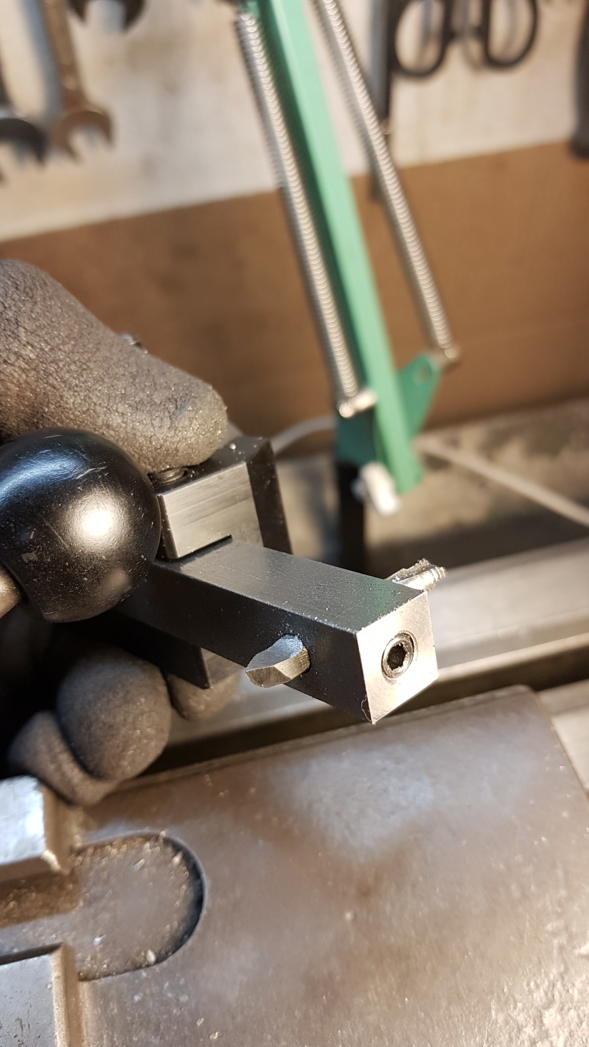

Příspěvek 9. 3. 2022, 7:58
Něco jsem spáchal, doladím a prubnu zítra..

Thomeeque píše: ↑9. 3. 2022, 7:58 Něco jsem spáchal, doladím a prubnu zítra..
jakýkoli nástroj na kov (obecně na cokoli) by měl mít geometrií (úhly) podle toho, co je to za nástroj, co dělá, z čeho je a co bude obrábět.
Tohle bude fungovat přesně podle toho jakou to má geometrií.
