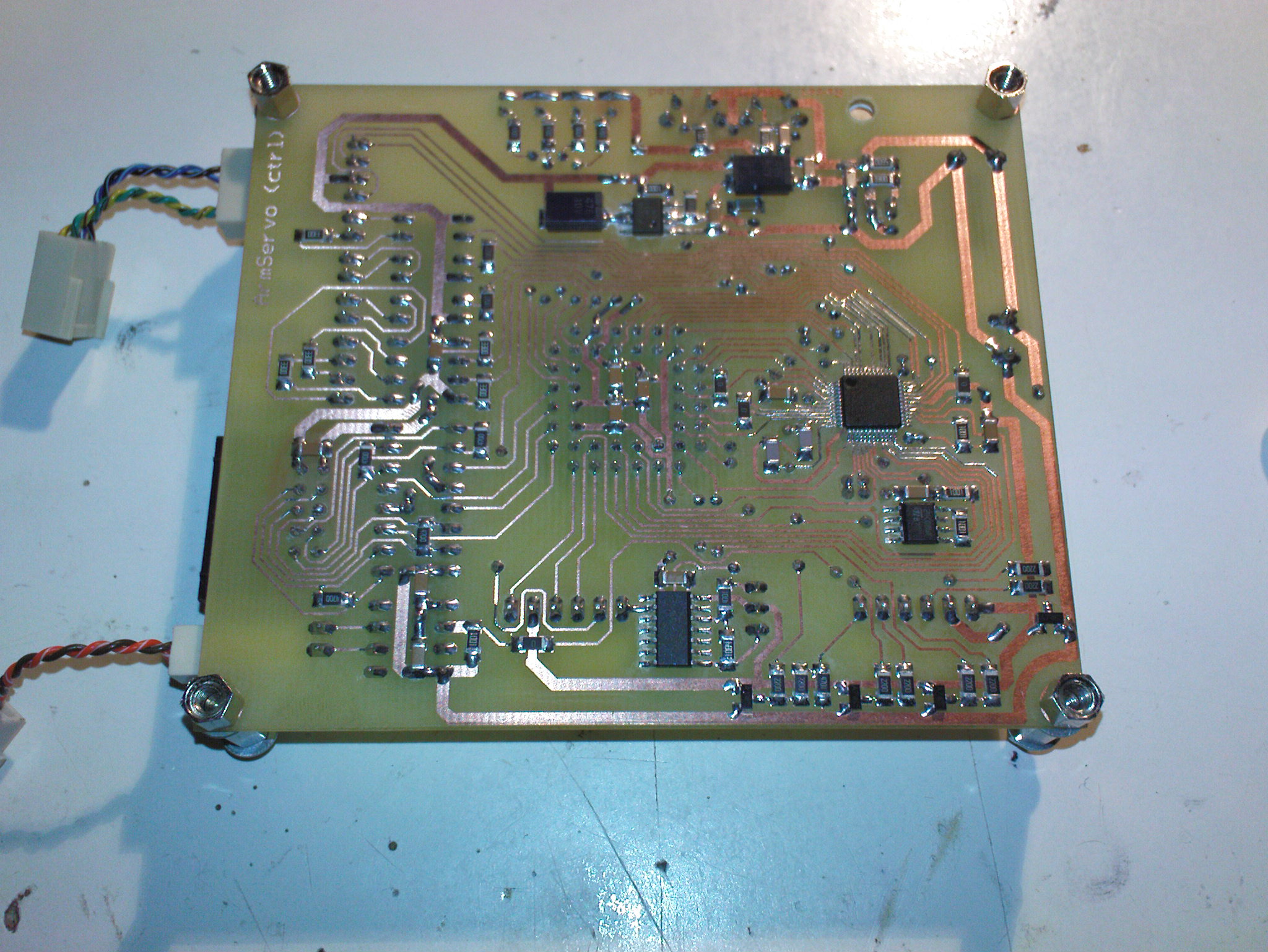

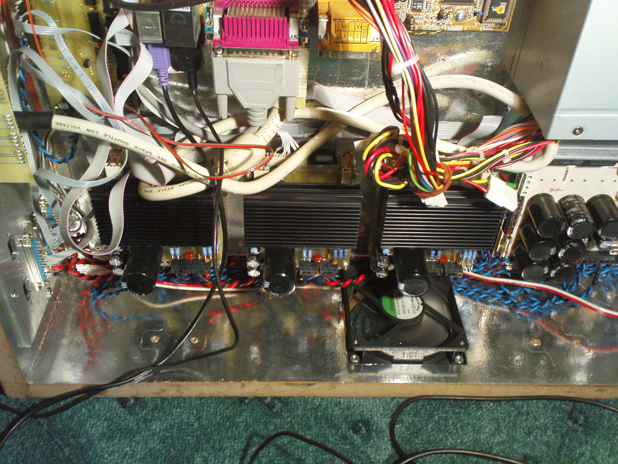

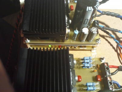

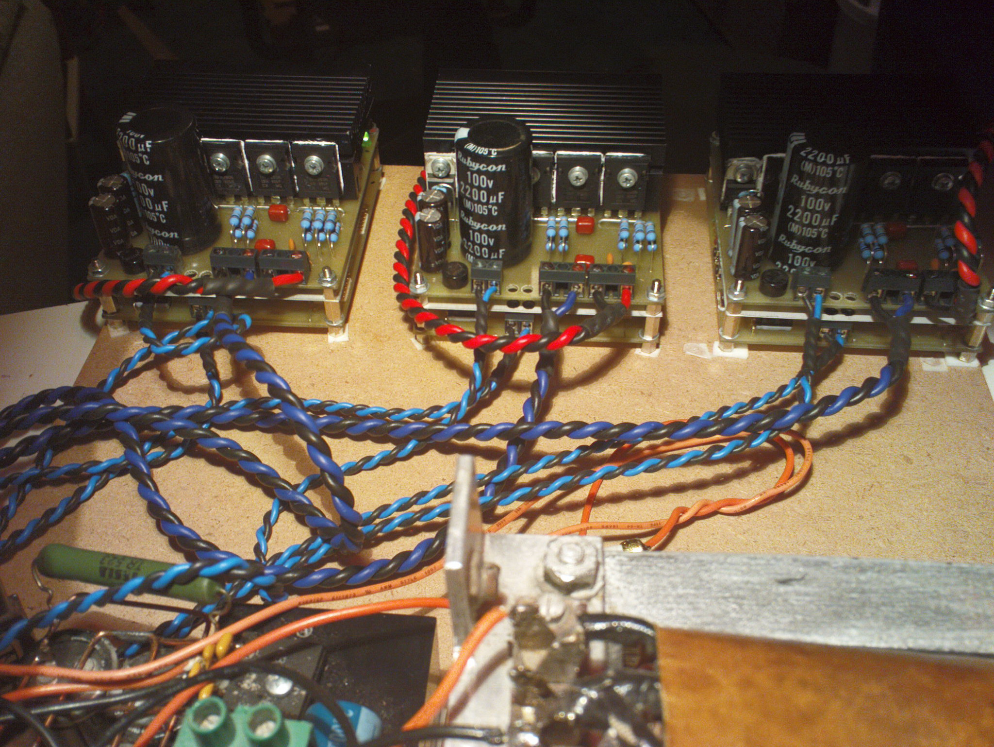

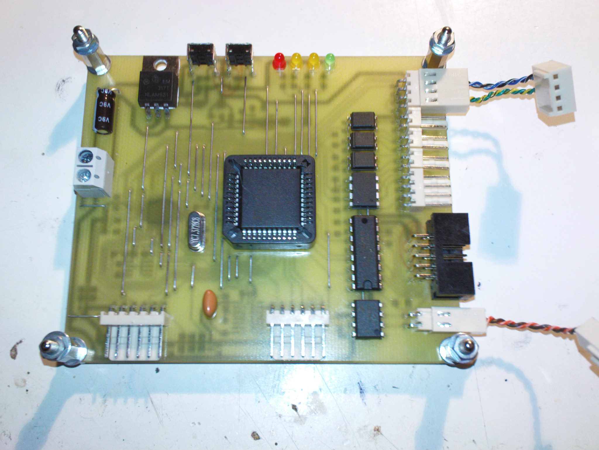

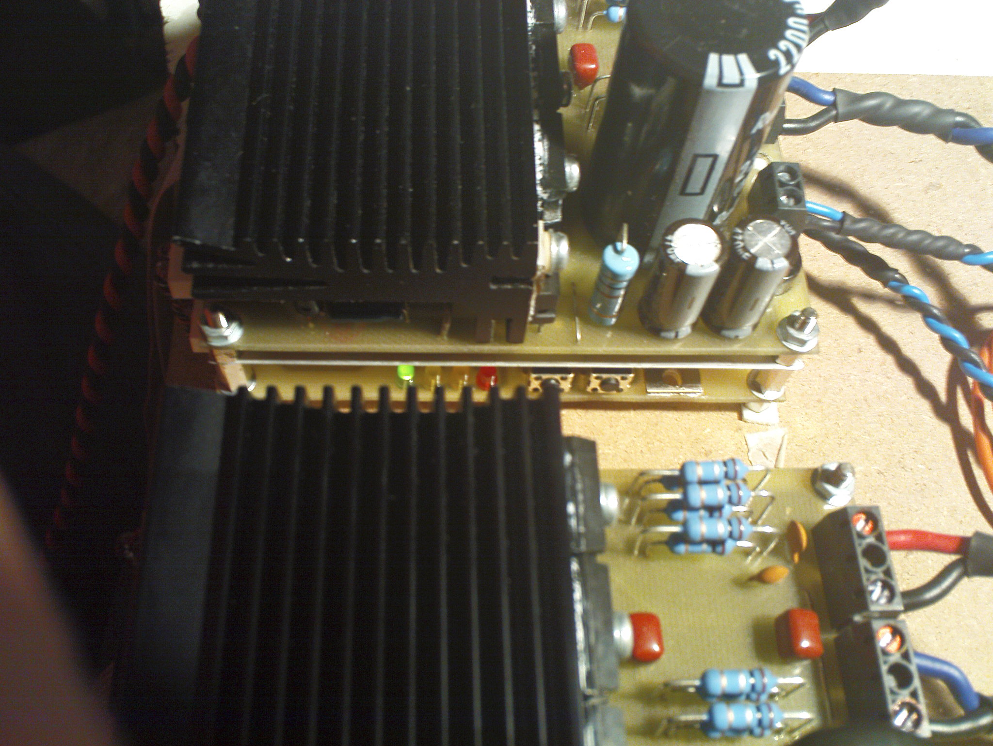

Aby to tu neumřelo, tak přidám něco málo z mojeho bastlení. Už jsem to tu chtěl dát dávno ale nějak nebyl čas... Je to ArmSero, které jsem si upravil k svému obrazu. Po vyřešení problémů vzniklyých během předělávky vše jezdí perfektně. Náklady na výrobu jednoho serva byly kolem 1500 Kč. Předem se omlouvám za kvalitu obrazového materiálu...

Dějuju za pochvalu. Při pokusech a zkoušení serv jsem přešel z Machu na EMC. Generuje mi to v pohodě pulzy kolem 110 KHz, akorát se pak s počítačem nedá moc domluvit, je hrozně zaneprázdněný. Při používáni Machu a serva šly vidět krásně všechny cukance, při kterých mi krokový motor ztrácel polohu. Takové nepěknosti se mi s EMC zatím nestaly.
