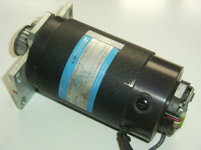

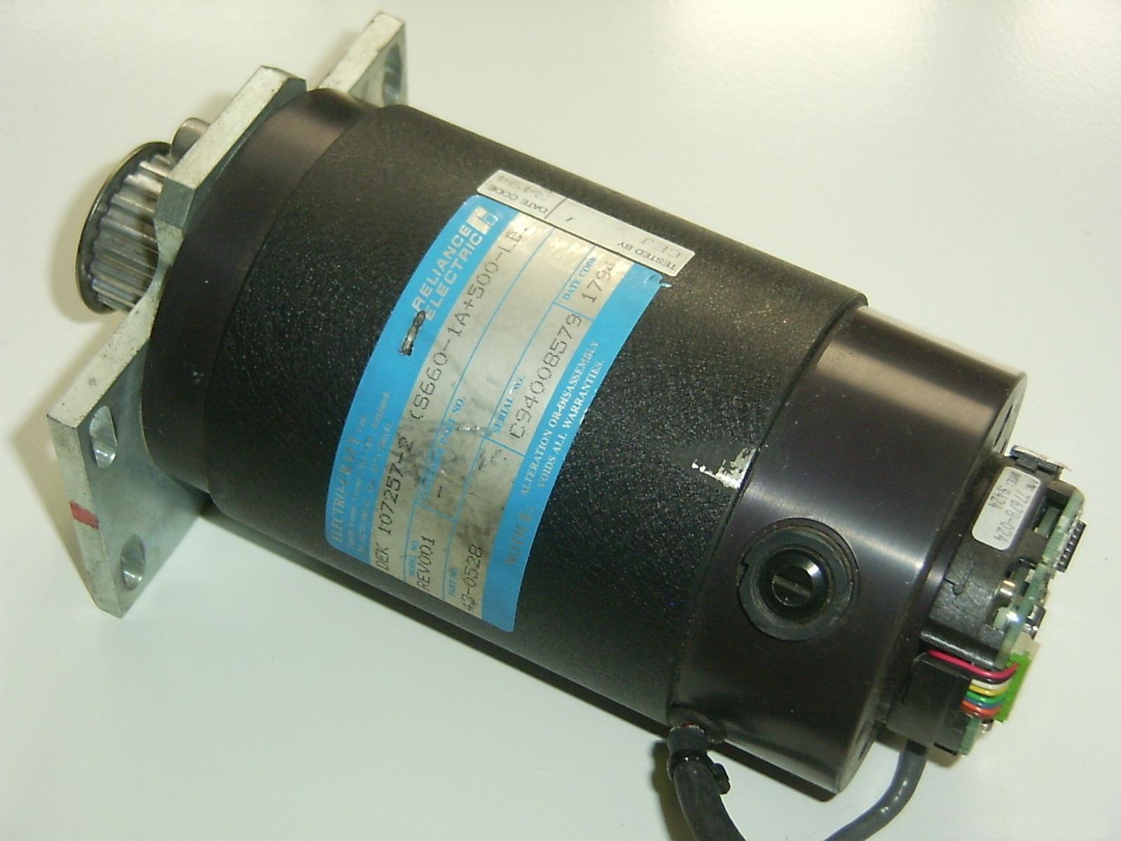

to je pěkná cena
věděl bych o DC motorech s odměřováním za 680kč
servomotor CRAFT
servomotor CRAFT
Naposledy upravil(a) ok1njb dne 4. 5. 2007, 5:36, celkem upraveno 1 x.

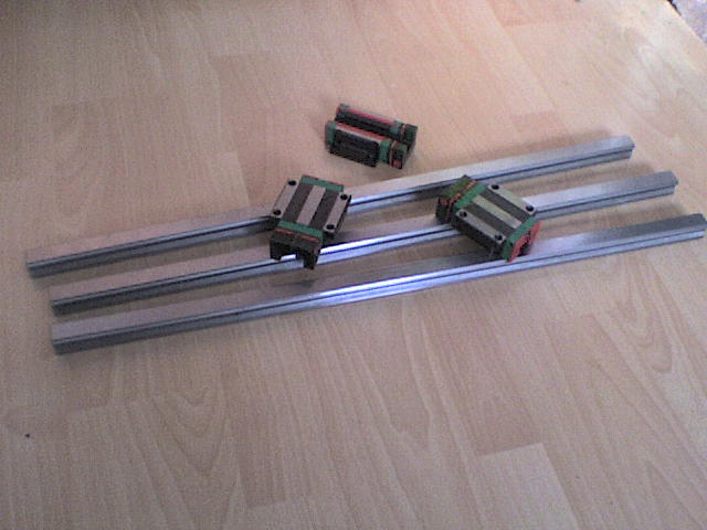

Kupoval jste někdo něco od této firmy??? Já se o to pokoušel několikrát naposledy lineární vedení asi po 2měsících telefonování slibování typu tenhle pátek - příští středu - mám to poznamenané - počítám s tím - až bude dám vědět atd. Se nic nedělo, sortiment je dílem náhody co seženou to se povede nechci hanit to né ale podle internetu to vypadá co toho maj za rozumné ceny ale nemusíte se toho dočkat. Tak jsem obědnal u HIVIN vedení na mojí movou frézku 3x kolej 700mm + 3x široky vozík velikost 25 za 12000kč Teď to přivezla PPL
