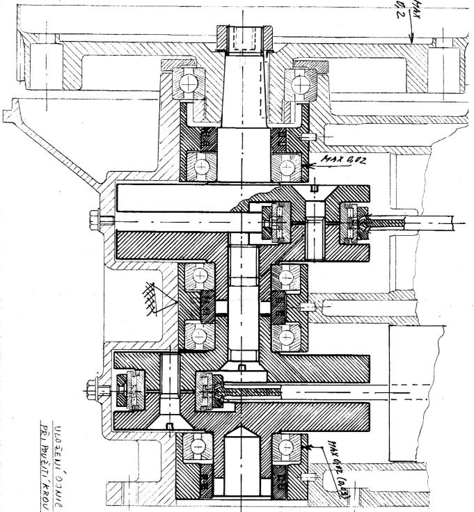

Takhle
Příspěvky: 7591
3. 1. 2023, 9:15
když tak koukam na ten řez - buď to nevidím nebo tam nic není -
Jak je zajištěno, aby se půlky té kliky neprotočily proti sobě?
myslím jeden válec proti druhému
asi by tam mohlo být nějaké ozubení, drážka nebo tak něco na koncích hřídelí
díky za poučení
Sancho Panza
Příspěvky: 1357
3. 1. 2023, 9:32
testone píše: 3. 1. 2023, 9:15 když tak koukam na ten řez - buď to nevidím nebo tam nic není -
díky za poučení
u tý Aerovky nijak :) - prostě se to složí "tak nějak" (aby to šmajdalo třeba do 0.07) a při natočení se to pak samo tak nějak srovná - ta klika zrovna moc nedrží.
Prostě Aerovka není Matchless a nebo Norton :lol:
nevím jestli jsme se pochopili
já myslím natočení jednoho válce proti druhému
jedné poloviny kliky dvouválce proti druhé
nikoli těch čtvrtin co jsou sešroubované přes ojniční ložisko - tam se to "srovná" šprajcováním v bloku, to chápu :D

Příspěvky: 2713
3. 1. 2023, 1:31
díky za poučení
Asi nějak takhle - viz dva díly kliky na začátku. Cca 50 sekunda...

Chyba byla u mě - nepochopil jsem to já :roll:
Jsou tam takové "pera" a "drážky" ( dva rovnoběžné "ozuby" ven proti dvoum drážkám ) - pero 14 +0.025 až 14+0.015 (
stovka tolerance)
Drážka 14 +0.018, 14 - 0.00
No a ty to unáší - torzně centrují proti sobě.
