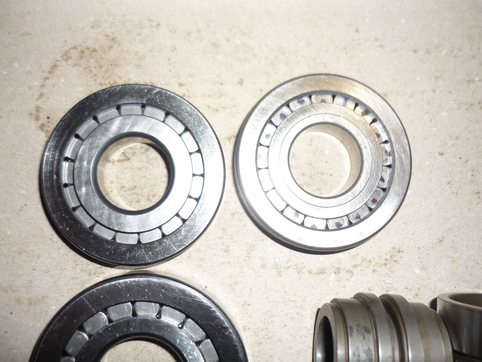

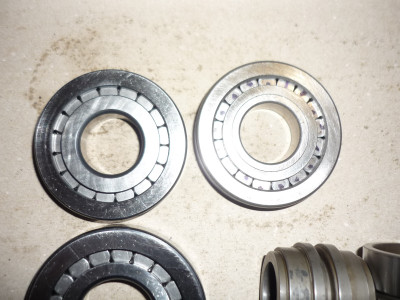

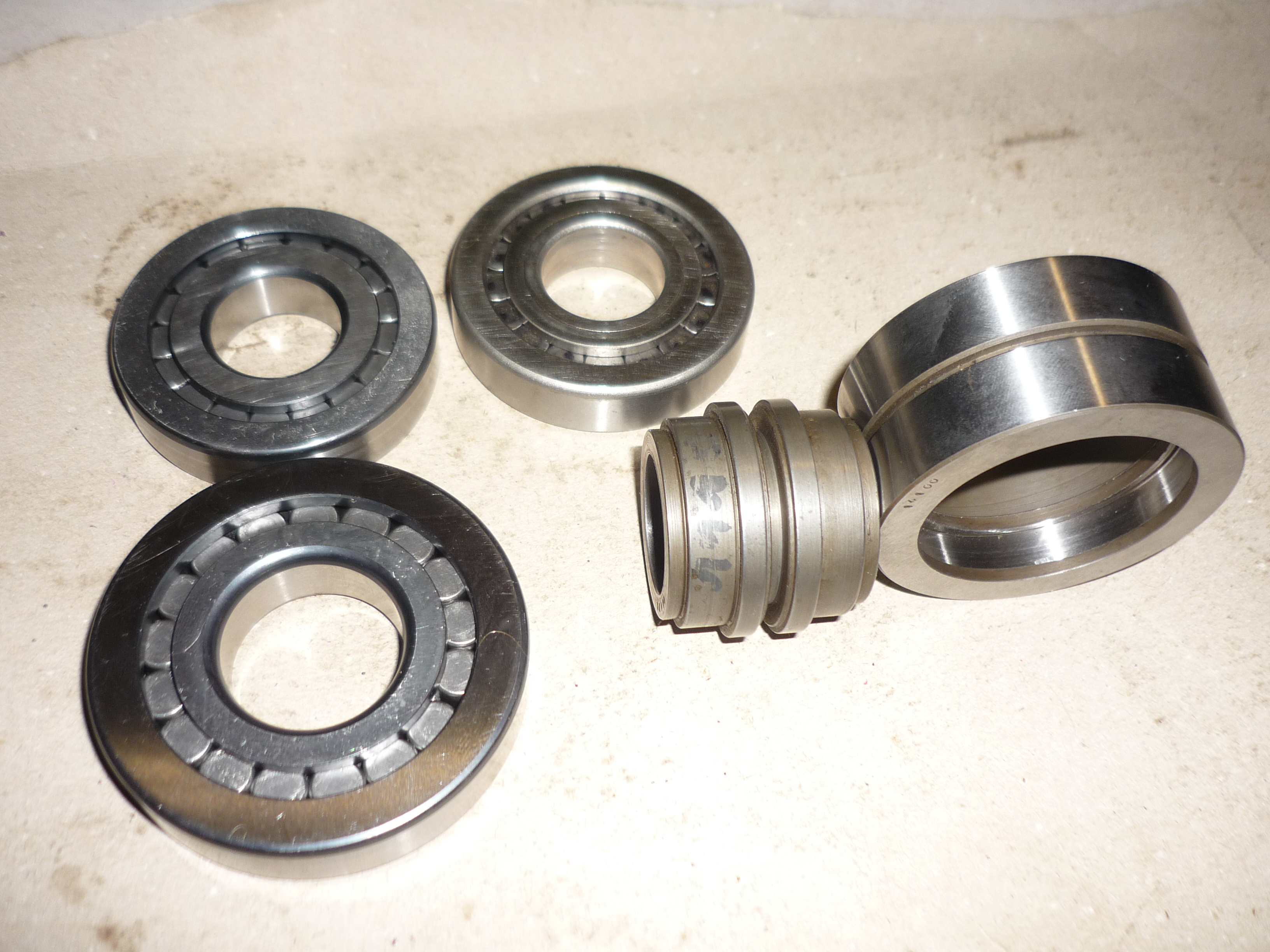

david.2 píše: 30. 12. 2022, 1:46 005.JPG006.JPG

Ojnice, ložiska a kliky (obecně celý motor) Aerovek je jedna velká profláklá legenda - třeba jako Schaublin a nebo Agathon - jak to udělat co nejsložitější a co nejhůř opravitelný :roll:
Že mu jde o Aerovku bylo jasný jakmile napsal, co to je za ložiska - a že bude veselo, to bylo taky jistota.
Zpátky k těm ložiskům - oni (tiše předpokládám - nevím na čem brousí kusovky - co mají za mašinu) ale ty ložiska nejspíš nebrousí v nějaké kleštině - ale tak jak se má (a jak se to normálně v serií dělá) - na magnetické desce a v opěrkách - tj. unášené na čele třením a geometrie dráhy je pak daná tím, jak to mají pěkný zvenku.
Vnějšek by se normálně v serií brousil na centerlessu - s tím se oni ale na 99% pro 20 kusů určitě takhle mordovat nebudou - obrousí to klasicky jako kusovku na přípravku na hrotovce, dráhy podle mě ale budou radši brousit klasicky (viz výše), protože jednak nebudou muset bojovat s deformacema kroužku po nějaký kleštině, tu kleštinu vyrábět, mordovat se s souosostí a hlavně - kroužek (dráha) se dá snadno pak měřit mimo brusku - jak kruhovitost, tak absolutní rozměr, tak i profil - třeba i na ULM vnitřníma dotykama a nebo i jenom kuličkou na magický woko :lol: .
Tisícina pak změřit celkem není problém.
Jo a ta dráha po brusce bude mít malý a krátký periodické vlny - protože to tak vždy je, bylo a bude :D .
Takže pokud se chce životnost ložiska a ticho - buď dolapovat a nebo superfiniš. Superfiniš na 20 kusech je o ničem, takže jedině dolapovat.
Prostě je to profláknutý problém, známý pod čtyřma písmenama "Aero" a za těch necelých 5000,- by mě nikdo nedonutil se s tím dobrovolně mordovat.
Btw - ty válečky by měly mít modifikovaný tvar (to jen poznámka pro ty co to chtěli "nějak přebrušovat")
A měly by se vytřídit - pečlivě rozměřit do skupin s stejným průměrem - takže žádný "koupit, vetknout, natočit a čekat na brzkou ránu" :lol:
Ty kovaný štíhlý ojnice ani nemá smysl rozebírat (otevírat nějakou diskuzi) - to je kapitola sama o sobě :roll:
