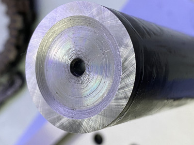

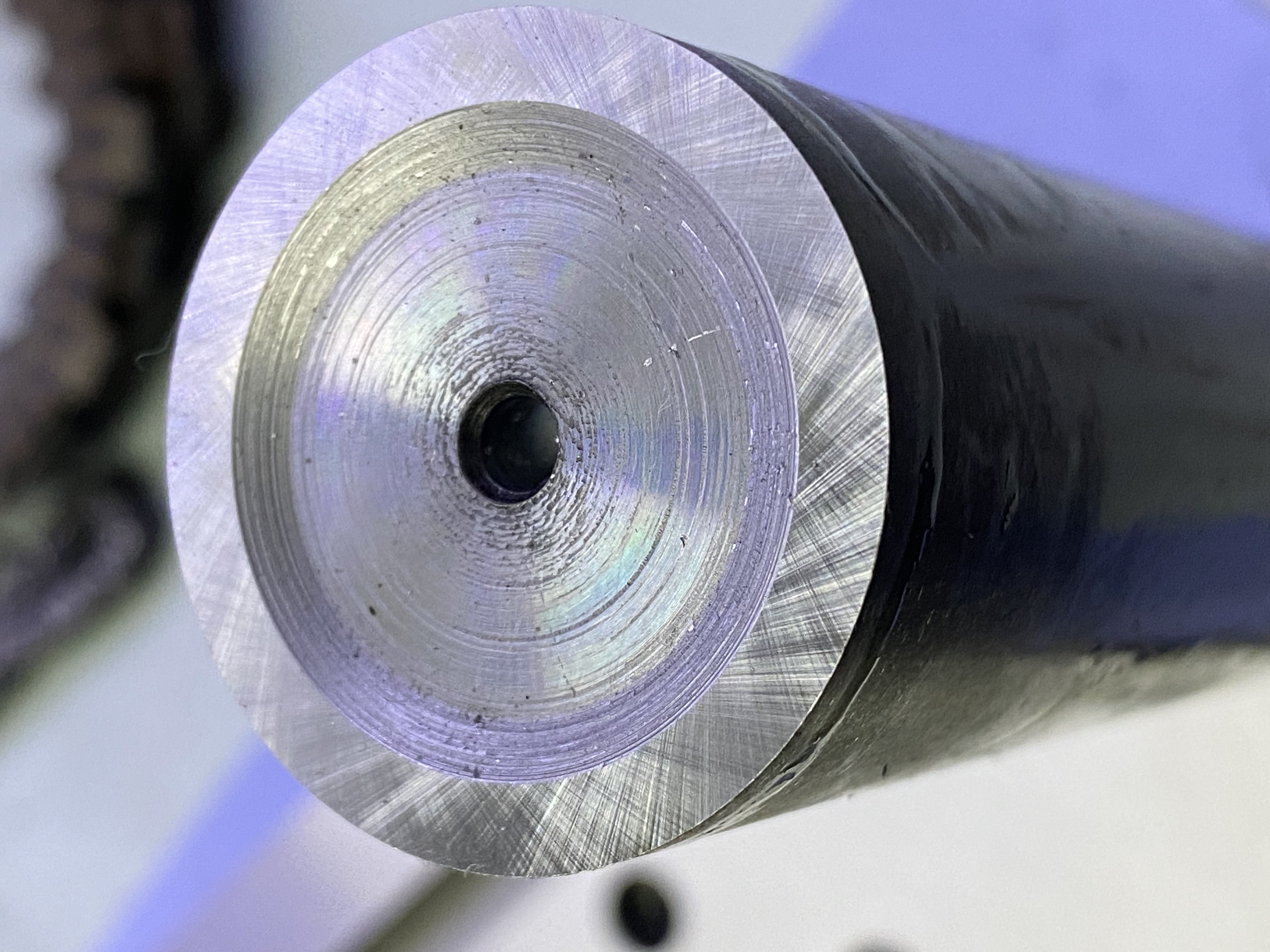

jergus.balaz píše: 5. 3. 2023, 1:12 Toto krizikovanie musí robiť každá brúska pri bruseni čelom kotúča rovinnej plochy. Na gulato, na plocho a aj žralok. Ak tam to krizikovanie nie je, nie je to rovina.
Pozn: Existuje jeden typ brúsenia, kedy to nevzniká, ale to nemá význam rozoberať.
existuje nějaký fígl nato jak to udělat aby i projetá bruska křížkovala ?
řekněme že mám seřízenou kuželovitost a čelo mi nekřížkuje, to znamená že osová výška hrotů je rozdílná ? napadá mě řešení podložit koníka, ale nerozhodím si tím zase tu kuželovitost ?
jergus.balaz
Příspěvky: 1789
5. 3. 2023, 7:26
Svehli486 píše: 5. 3. 2023, 7:09 existuje nějaký fígl nato jak to udělat aby i projetá bruska křížkovala ?
V prvom rade treba vedieť, čo spôsobuje krizikovanie, a to je keď os rotácie kusu a os rotácie brusneho kotúča sú v horizontálnej aj vertikálnej rovine rovnobezne. Podľa krizikovania sa dá zistiť, či berie vrch alebo spodok kotúča. No a podľa toho máš tri možnosti. Kôň, pracovný a brúsny vretennik držia spravidla po dve matice, a podľa toho ktorú koľko dotiahneš, vieš minimálne meniť tú suosovost, resp nesuosovost.
Pokud máš (si myslíš) seřízenou kuželovitost a mašina nekřížkuje, tak to akorát znamená, že blbě měříš.
Protože když nekřížkuje, tak osy nejsou rovnoběžné a pokud nejsou rovnoběžné, tak kužel není kužel ale patvar (nepíšu hyperboloid, protože to tak zas úplně jednoduché není.)
No a nejjednodušší je dát tu mašinu do Dr. Schlesingera :lol:

Bordel pod stolem kolem otocnem cepu. Delalo to stul do luku o 4 stovky....BUJ16 diky za vsechny rady
nechal sem to běžet dokud sem neviděl jedinou jiskru
jergus.balaz
Příspěvky: 1789
6. 3. 2023, 2:37
Modros píše: 6. 3. 2023, 12:24 Bordel pod stolem kolem otocnem cepu. Delalo to stul do luku o 4 stovky....BUJ16 diky za vsechny rady
Presne to je ono!
