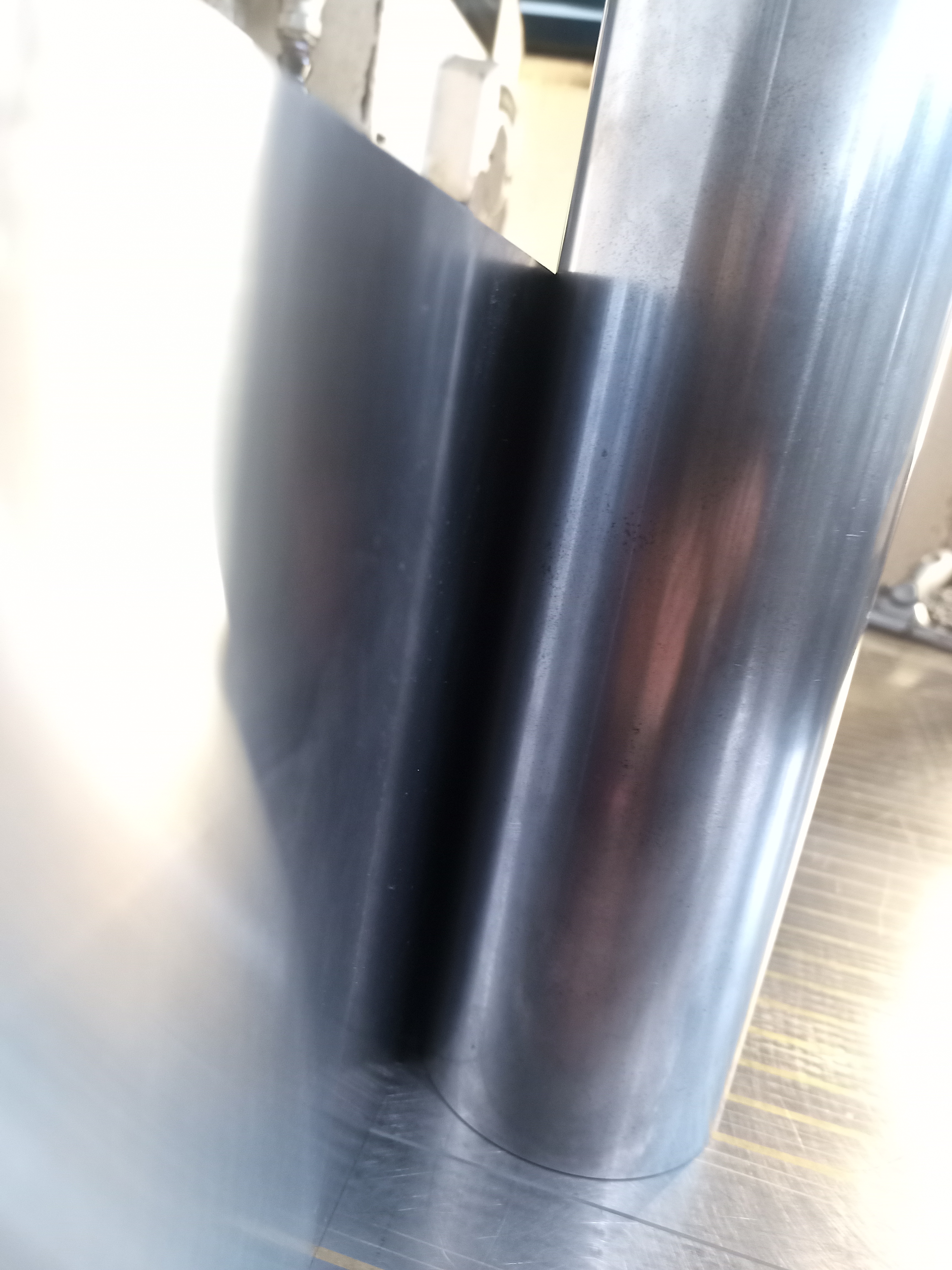

Bežne pri uhlovani segmentov do nástrojov používame valce. Pri dielenskom meraní bez farby, len na svetelnú štrbinu.
Pri použití atramentu musíš naniesť rovnomernu vrstvu.

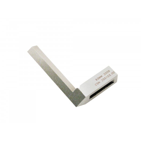

nestačil by na domácí podmínky třeba nožový uhelník? odpovídající velikosti

Modros píše: 2. 3. 2023, 8:38 nestačil by na domácí podmínky třeba nožový uhelník? odpovídající velikosti
Na domácí podmínky nožový úhelník určitě stačí a také stačí i na většinu profi prací. Ten měrný válec je ale to měřidlo na které se nožový úhelník kontroluje / vyrábí.
Výroba měrného válce není zas tak složitá // pokud máš brusku na kulato //. Ta válcová část musí být přesně obroušená // nesmí tam být kužel // ale na průměru nezáleží. Jde tedy mnohokrát překalibrovat. Důležité je nechat tu čelní plochu dobře "vyškrtat" aby měla pěknou křížovou kresbu a ta kolmost ti tam vznikne "sama".

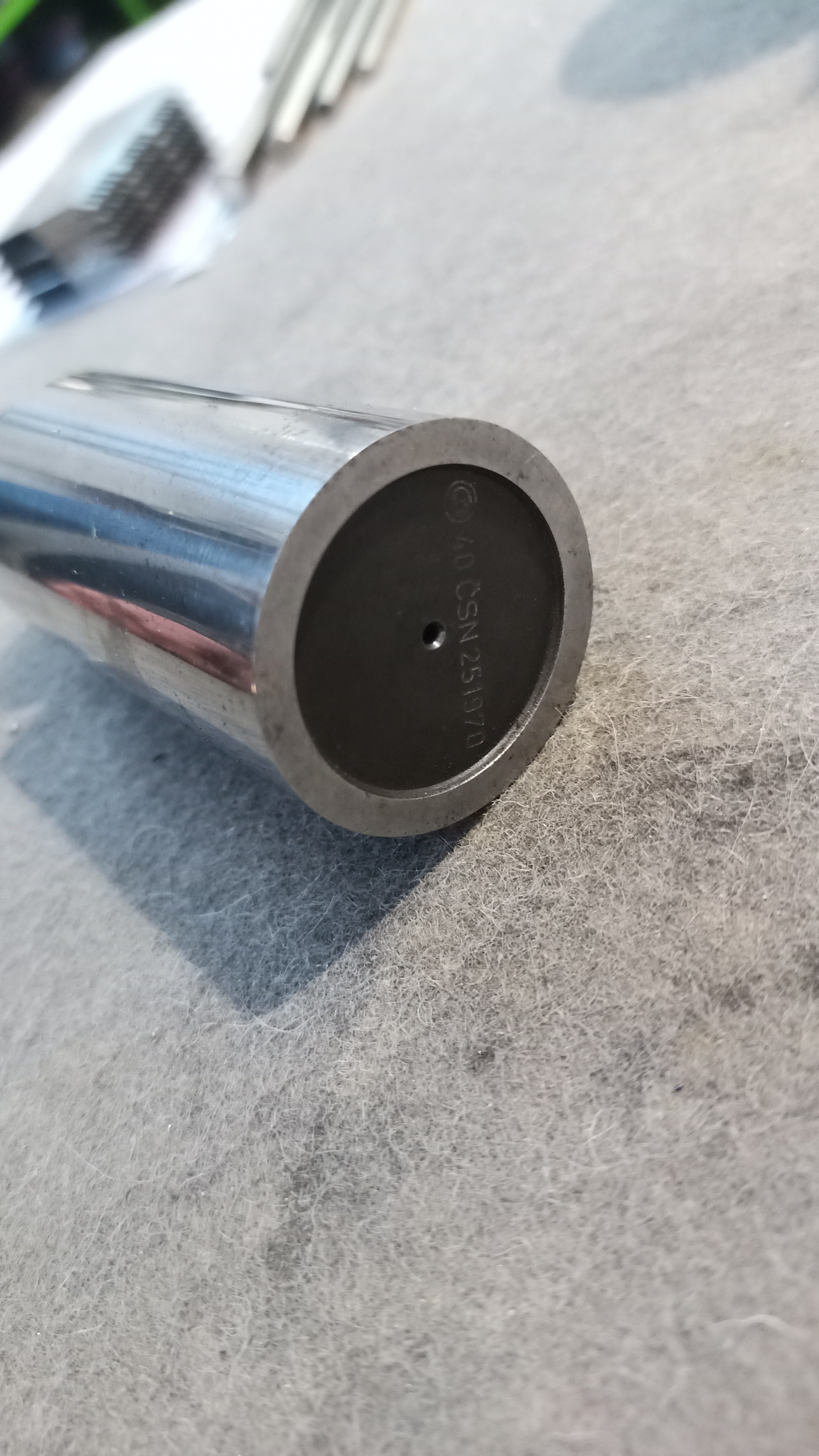

Takto vyzerá originál od CZ.
Ak si to chces robiť, tak ideál z 19312, strediace jamky B, po kaleni, vymrazeni a vyvareni je treba najskôr jamky vybrusit, potom povrch. Priemer treba obrusiť pod 0.002mm, valcovitost pod 0.002mm.
Väčšie duté sa robili z hrubostennych rúr 14220.
Robiť to doma v domácich podmienkach je strata času. Ešte rok dozadu sa dali tie valce (starovyroba) kupovať od 80€ (výška meracej časti sa rovnala cene).

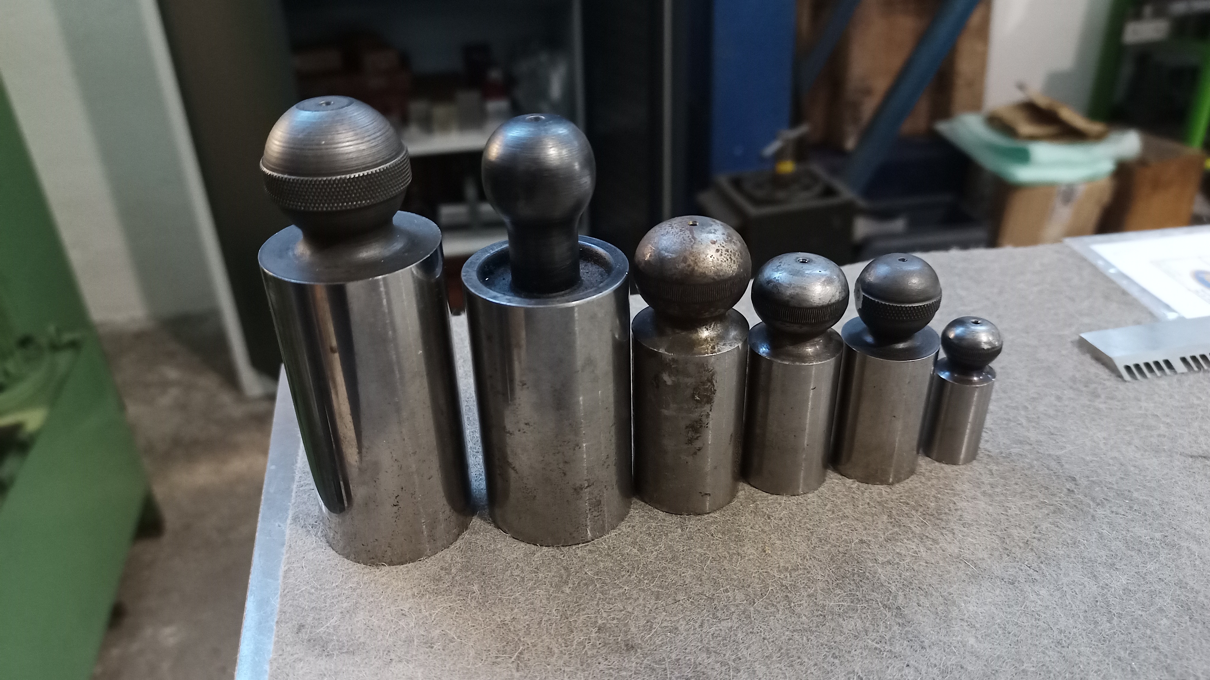

Napíš/zavolaj Svobodovi, kopu veci nemá na stránke. Ja som od neho bral aj malé valce ešte z výroby ČZ Brno. Ten najmenší je D15x26mm.

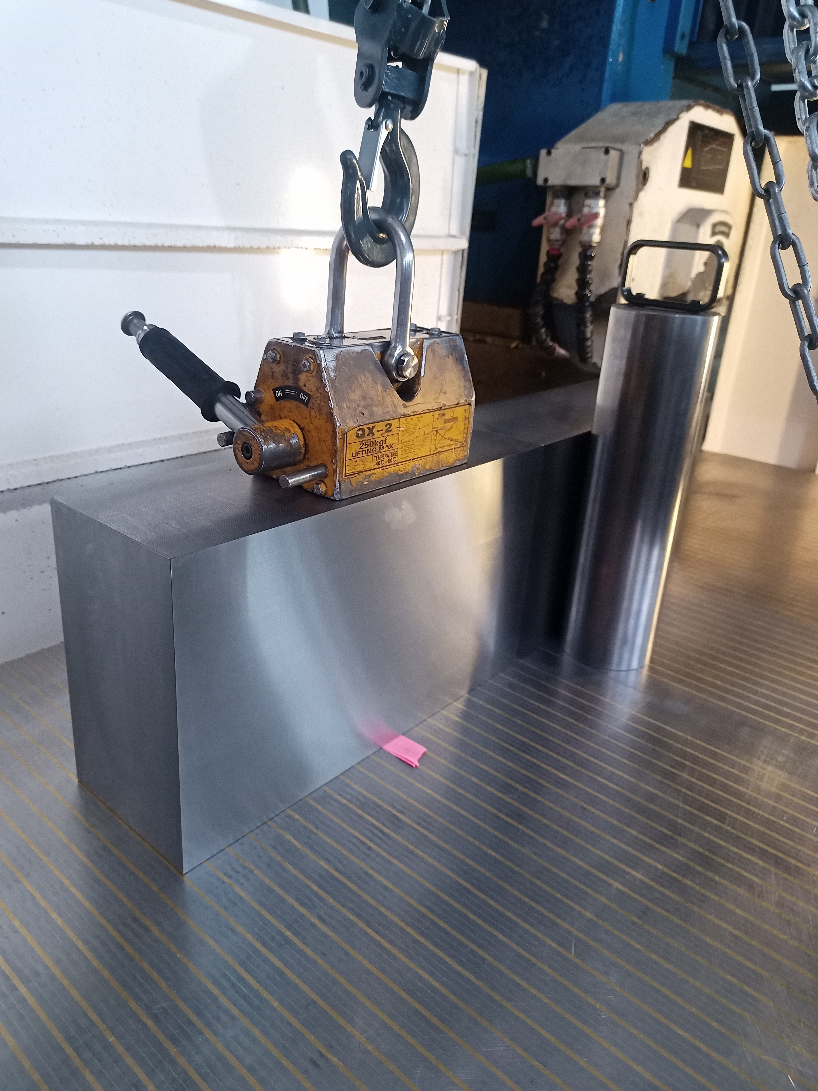

Robil som z ťahanej piestnicovej tyče (chróm+zušľachtenie), spodné čelo sústružené v lunete. ak chceš, príď si požičať.
výroba je jednoduchá, nie je to meradlo, ale dielenská pomôcka je to výborná.
