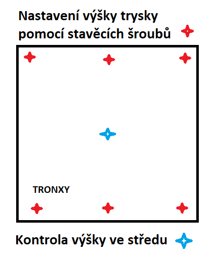

Právě to mi není úplně jasné - nastavoval jsem trysku vůči loži pomocí johansonky.
V těhle místech:
Nastavení výšky trysky vůči loži.png (10.18 KiB) Zobrazeno 9193 x
Pak postupoval dle návodu v nastavení.
Nicméně i přesto se mi to nabouralo.
Proto si to chi znovu projít, jestli jsem něno nezvojtil

můžeš v ručním režimu provést houming ? pokud ano tak to udělej , pak ručně pohyb osami a zkus zetkem najet na 0 - zetko může po houmingu odjet třeba o 5mm dolu - toje v nastavení . pokud při manualním pohybu osy zet nabourá dřív než dosáhneš nuly tak musíš upravit ofest osy zet v nastavení tiskárny - pak dorovnat celou plochu třeba na kousek papíru mezi trysku a desky

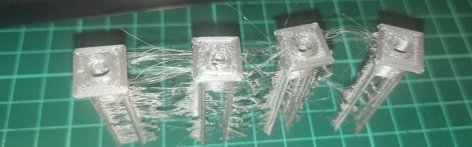

Lak mi ještě bohužel nedorazil tak jsem umyl desku Isopropylem.
Mám ještě co ladit - tohle byl pokus o první tisk:
:cry: :roll: :(

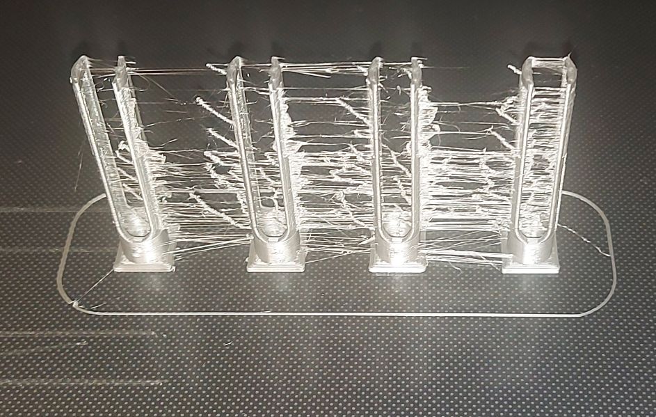

Tady bych měl spíš být zase v jiném vlákně - když se nedaří :-(
Vytvořil jsem si testovací model - kruh a čtverec vysoký 0,25 mm:
takhle jem ale dopadl při tisku desku jsem umyl opět Isopropylem pro 3dLac jsi jdu až teď:
Bohužel po tisku hlava jede nesmyslně do kouta - zatím nechápu proč
Z těchto příznaků bych usoudil, že tryska je vysoko.
Tohle je použitý filament
