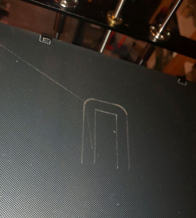

Nevím jestli jsem nezlobil, ale dostal jsem domů novou 3D tiskárnu Tronxy XS5A Pro.
Tohle by možná bylo i do rubriky když se nedaří ale vytvořil jsem si Gcod z modelů co jsem zkoušel na Průšovi - bohužel při prvním tisku mi tryska orýsovala skleněnou desku To jsem nechal generické PLA z Cury.
Při druhém, kdy jsem zadával větší teplotu trysky a bedu co byla na průšovi se tiskárně nenastavila teplota a a to jak trysky tak i bedu.
Tak teda nevím co dělám špatně a proč se ta tiskárna při tisku neohřeje .....

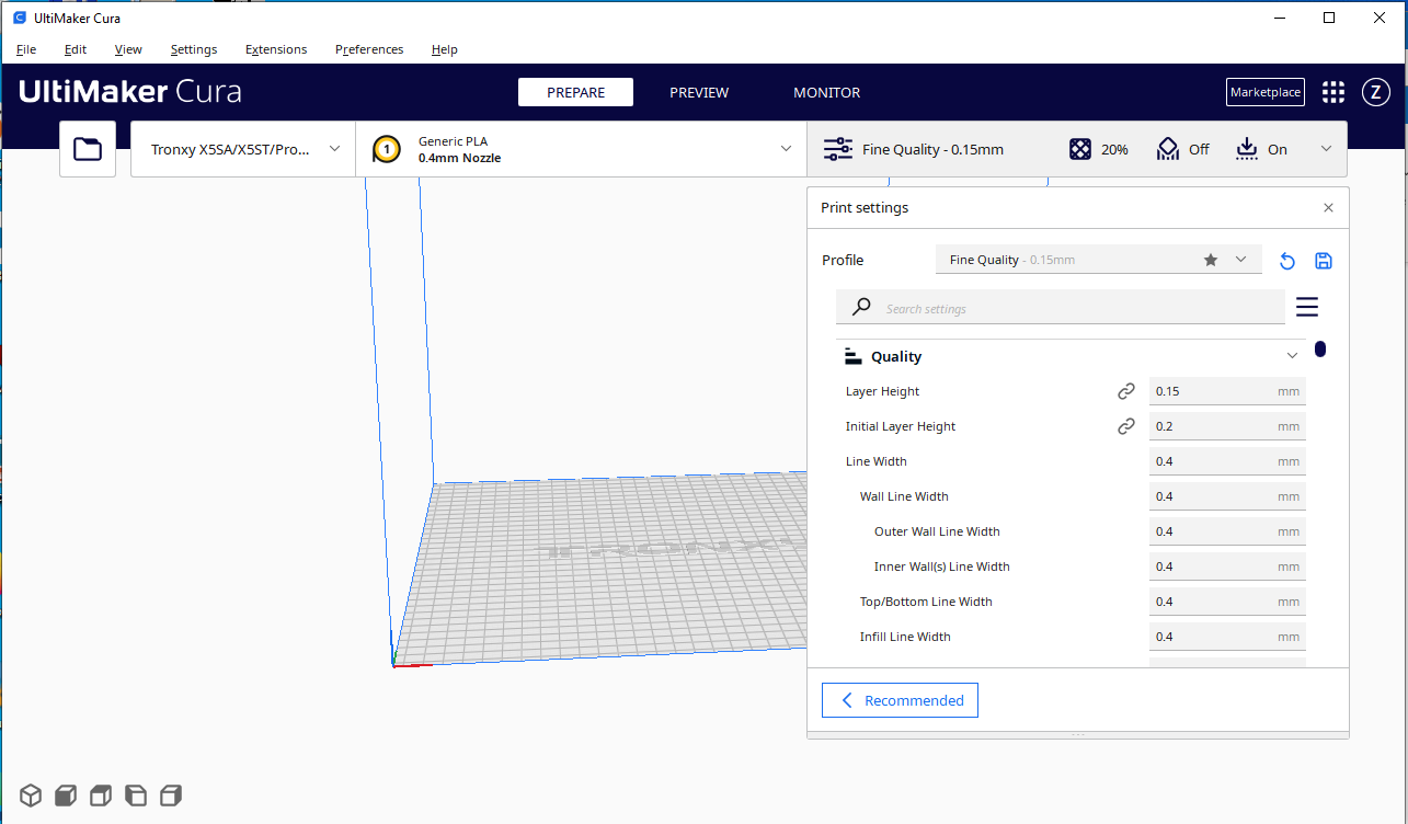

A ´plně blbej dotaz. Máš v CURA nastavenou správnou tiskárnu?? Než jsem si koupil Simplify3D, tak jsem s CUROU pracoval docela dost na několika tiskárnách a problém nastal jenom když jsem měl nastavený špatný typ tiskárny.
Zdenek Valter
- Příspěvky: 5476
- Bydliště: Ústí n. L.
Luboši domnívám se že ano:
Naposledy upravil(a) Zdenek Valter dne 9. 4. 2023, 5:14, celkem upraveno 1 x.

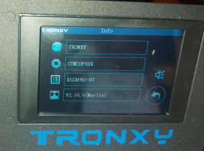

Tak jsem se snažil dopátrat čísla posledního FW ale narazil jsem jen na tyhle stránky:
https://www.tronxy3d.com/pages/x5sa-ser ... a-firmware
Kde vlastní firmware je zazipovaný g-code soubor.
Bohužel odkaz na manual mi stahne ten samý soubor s g-code
V Ultimaker je pro uograde potřeba soubor HEX
Zkusi jsem i podle návodů dát ten g-code soubor do kořenového adresáře flash a zabootovat jak radí některé návody ale to nefunguje.
Zkoušel jsem i tisk tohoto souboru na tiskárně ale taky nic.
Verze v tiskárně je V2. 16 6 (Marlin) viz obrázky
