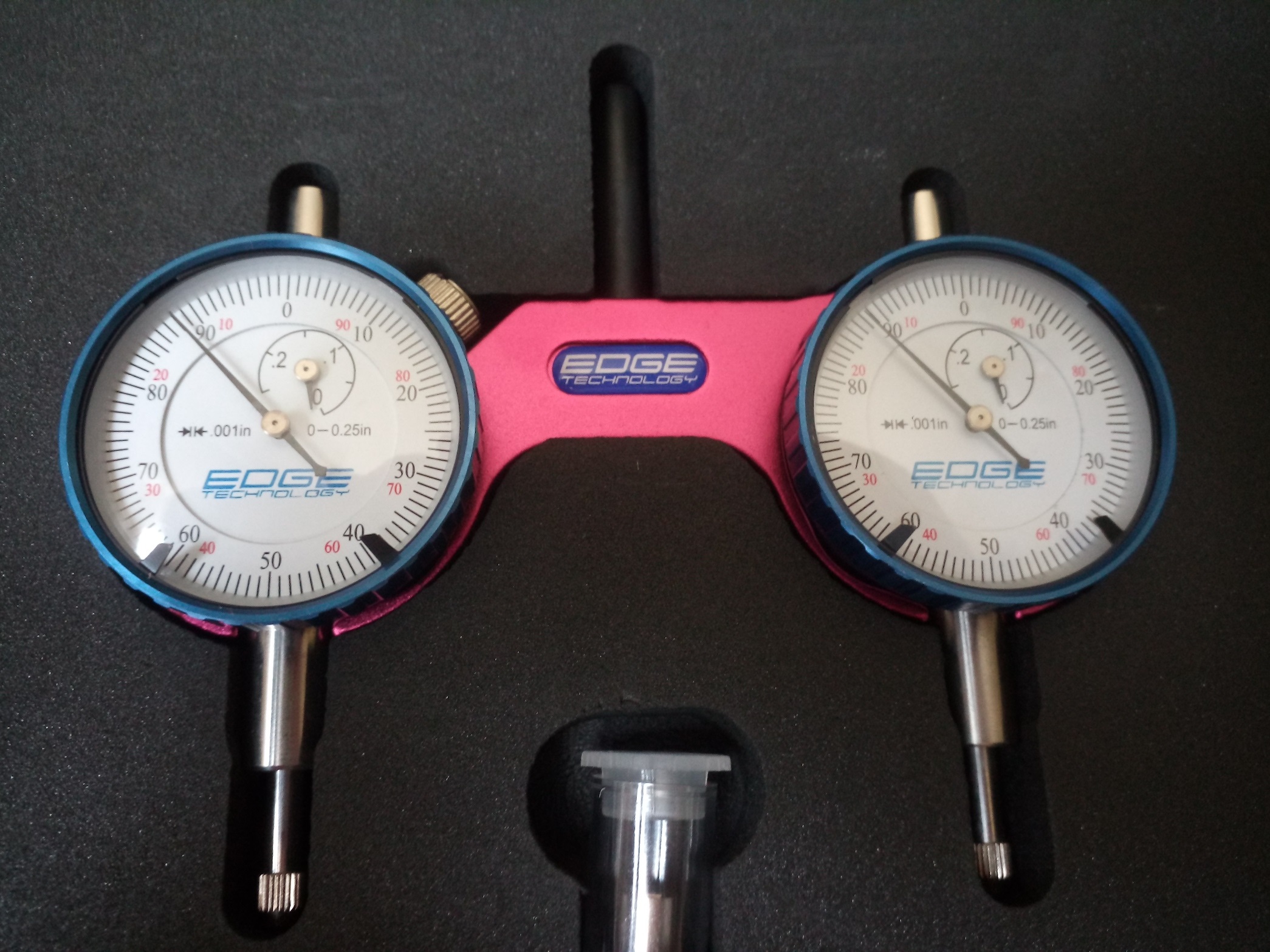

Prosim neukamenovat za potencialnu blbu otazku :)
Ten pripravok na prvej strane ide do kliestiny, ktora pre nas hobikov stale hadze. Na takom vylozeni uz to moze vadit nie? Neexistuje nieco priamo s kuzelom?
Ja by som si to tiez kupil a asi skusil prerobit na frezarsky trn :)
Re: Nástroj k nastavení kolmosti osy Z
Napsal: 1. 7. 2024, 7:39
od Milan199
PBr píše: ↑1. 7. 2024, 7:22 Prosim neukamenovat za potencialnu blbu otazku :)
Každá kleština háže ! Méně či více a podle toho také stojí.
Lepší je samosebou mít takový přípravek nastálo v upínacím kuželu / trnu. Pokud nemáš výměnu nástrojů, stejně to musíš otočením zkontrolovat, případně doseřídit.
Když se nad tím zamyslím, tak házivost vlastně při tomto měření nehraje roli - jelikož je to upnuté, a řekněme tudíž hozené na jednu stranu, tak je to vlastně hozené vždy stále na stejnou, ať měříš kdekoli ;-)
Vždy se to bude vztahovat na vlastní osu otáčení, čili stejné podmínky jako při frézování. Takže i kdyby ti kleština házela 1mm a byla mimo kolmost osy rototu vřetene klidně i 10stupňů, tak to nemá žádný vliv na tento typ měření při použití jednoho měřáku. Podstatné je jen aby byl měřák pevně spojen s rotorem vřetena. Jakkoli.
Při použití toho dvojitého by to možná problém byl, ale nevím jak je dělaný, jestli jsou nezávislé nebo se hraje na to že jsou přesně seřízené...

to Pipik:
Přišel mi ten nástroj, v pěkném kufříčku firmy Edge Technology.
PRO TRAM SYSTEM
Owner's manual
Tramming is the process of squaring the head of your milling machine to the table. If your mill is not trammed properly, surface finishes will be poor and parts will not be flat or square. The PRO TRAM makes the process of tramming your milling machine fast, easy and accurate.
V manuálu je pár fotek a popis kalibrování. Ještě jsem se nedostal k pořádnému čtení, ale v hlavě mi uvízla poslední varování: Když odebíráte PRO TRAM z vřetene, držte jej aspoň jednou rukou ...
Kdo z nás si nezanadával, když fréza zvonivě ťukla an stolu :D

Zprovoznil jsem starý mobil, tak posílám 2 fotky:
Tyč do vřetene je 6,35 mm (1/4")
Ten malý chlapík, jak říkají Amíci všemu menšímu než oni, je kalibr. Nechtěl jsem ho opatlat, tak je ve futrálku.
Jinak se mi to moc líbí :D

od ovi-ivo
U toho dvoubudíkovýho bazmeku pokud nechceš řešit šmatlavou kleštinu kokaždé při vložení do vřetena kalibrací přípravku tak prostě musíš obětovat jeden upínač a kleštinu nebo weldon upínač do kterýho to jednou upneš a sešteluješ a pak si poznačíš upínací kámen na vřetenu a na upínači a vkládáš do vřetena pořád na ty značky a kleštinu weldon už nepovoluješ.

od robokop
Ten drik 6.35 bych se bal ze je malo.
Napsal: 3. 7. 2024, 9:25
od Miller
robokop píše: ↑3. 7. 2024, 9:21 Ten drik 6.35 bych se bal ze je malo.
Myslíš, že pod tlakem té pružiny v budíku se trochu vyosí?
Napsal: 3. 7. 2024, 9:30
od robokop
Myslim celkove. Treba kdyz to vrznu do iso40 a budu s tim manipulovat.
