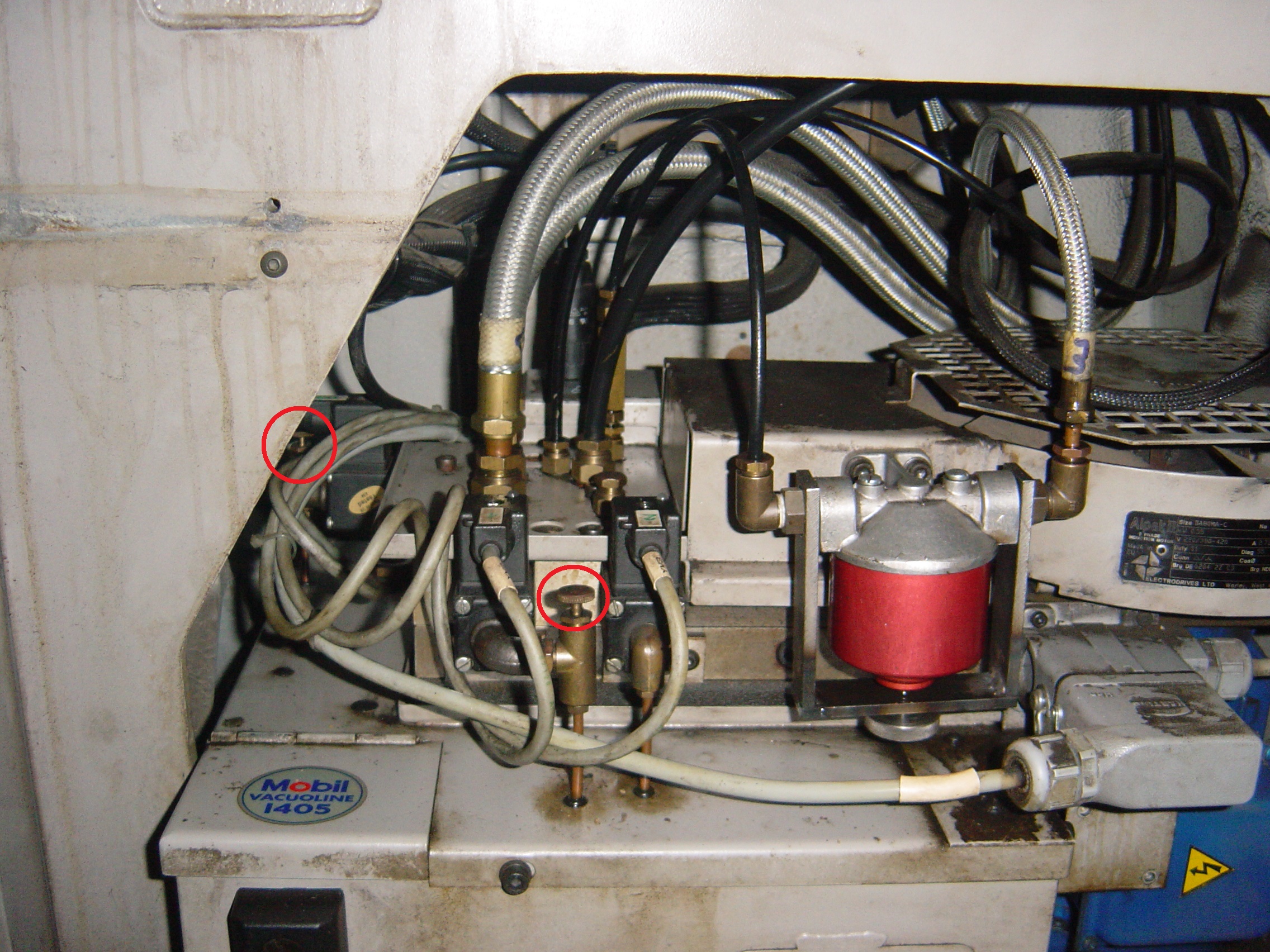

Tak jsem zjistil že čerpadlo nemaže kluzné vedení, problém byl že zpětné ventily které drží olej v trubkách a hadici aby nestekl zpět do nádrže když se čerpadlo vypne byli zcela zatuhlé a zanesené. Ventily byli samozřejmě nerozebíratelné ale já jsem je násilím rozebral, vyčistil a dal dohromady, dávkování oleje už nefunguje jako originál musel jsem na nich udělat nějaké úpravy. Zajímalo by mě jestli je množství oleje do vedení dostatečné který se protlačí přes ty upravené ventily.

Odkiaľ tam ten olej prúdi? Je to samostatný mazací okruh? Alebo je tam spravený "prepad" z piestnice?

Je tam ešte nejaký davkovaci mechanizmus?
Ak to ide na priamo, daj si tam určite nastavovaci ventil a s dobrým prístupom, pretože za jazdy ti to môže vytapat olej. Za ďalšie ak to nastavis za studena, tak po zohriati to bude opäť vytapat. Obdobu mám na bruske elliot

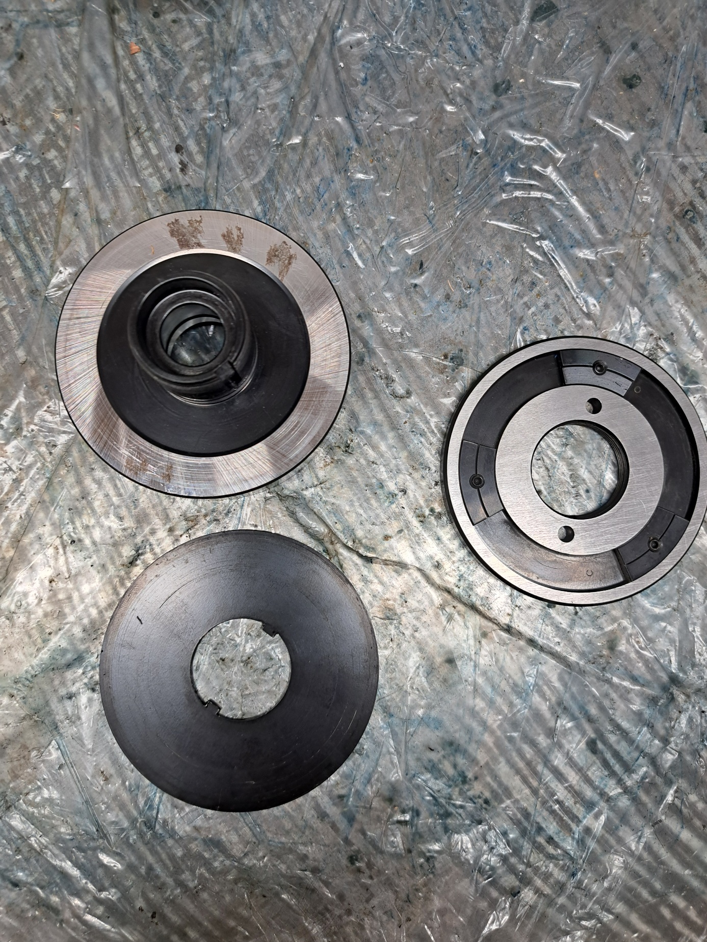

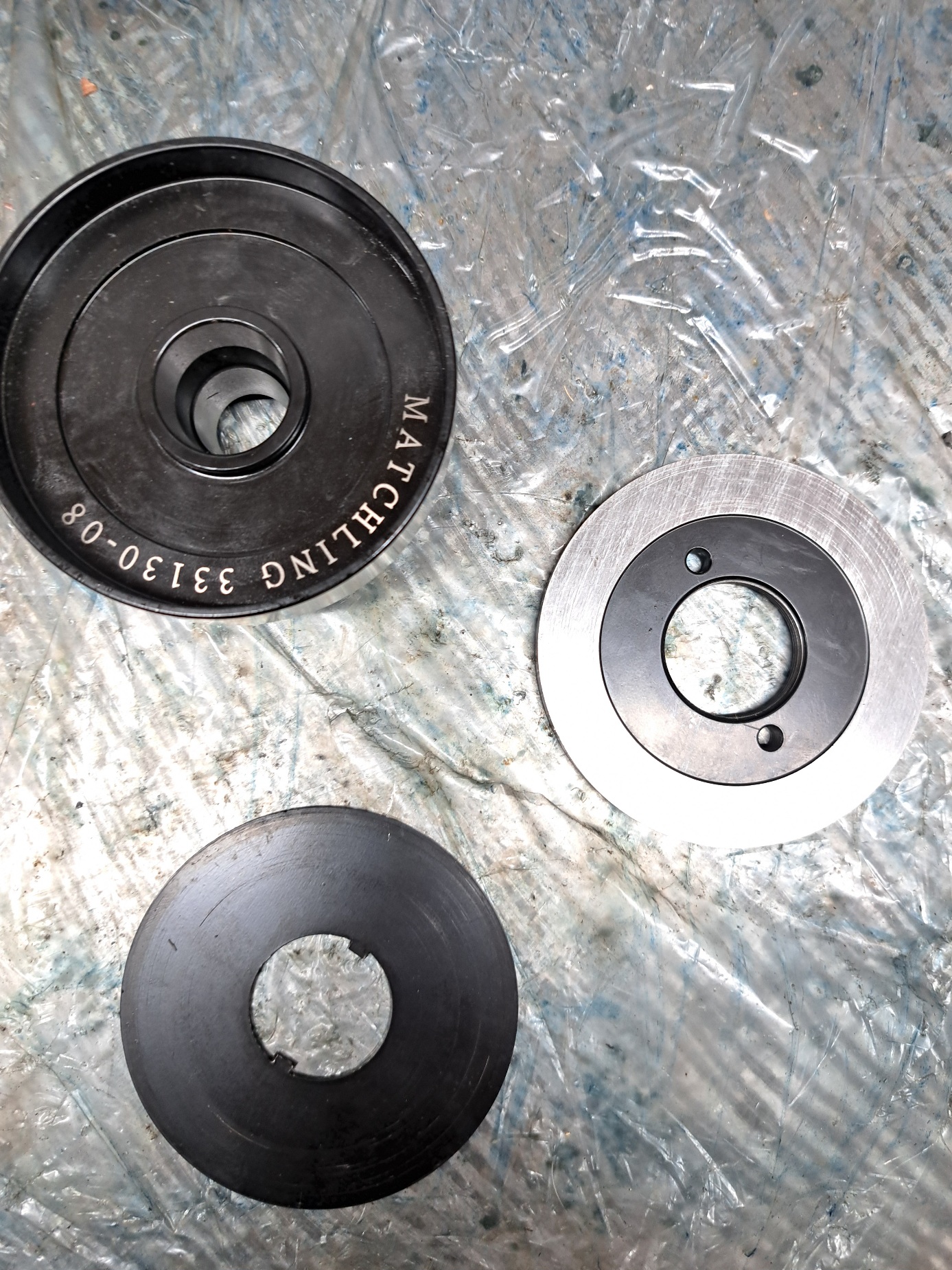

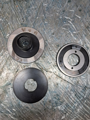

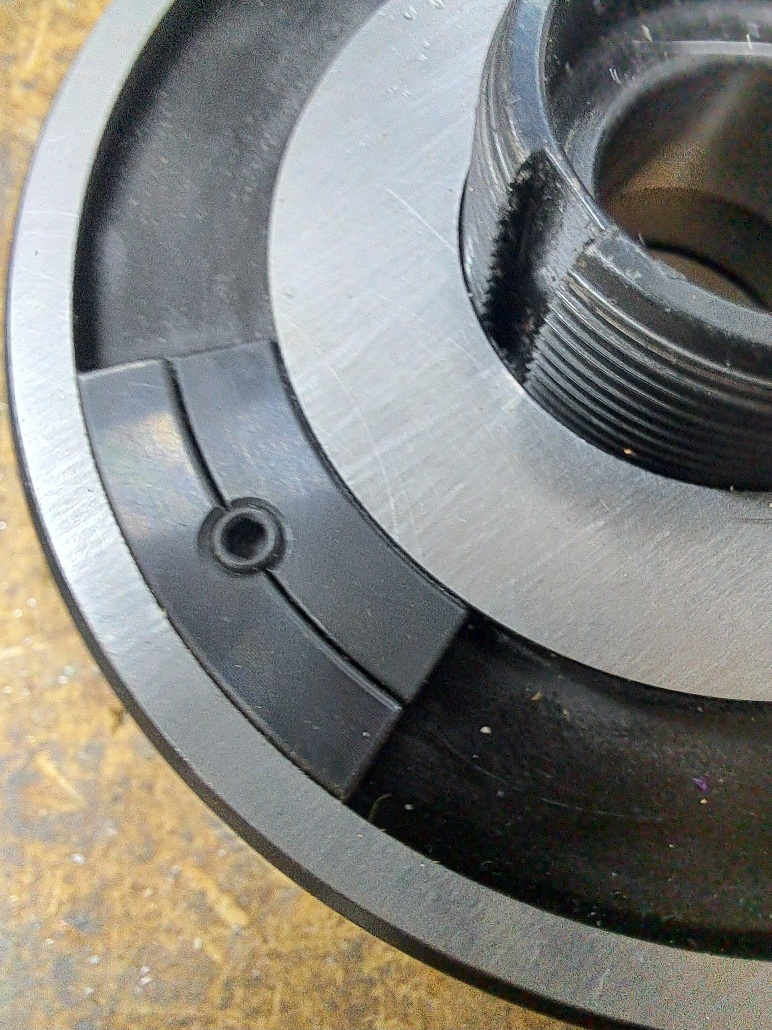

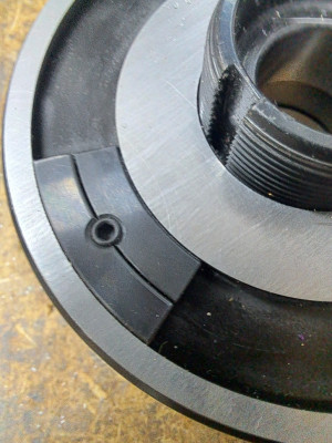

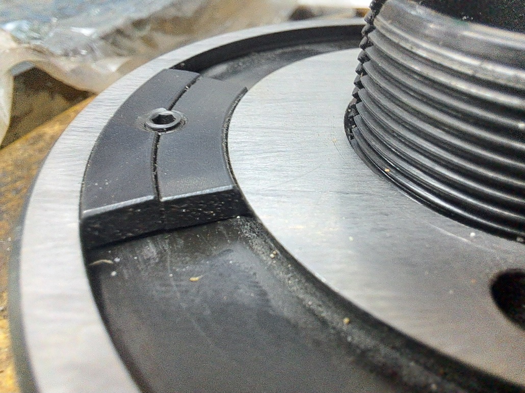

Mám sundanou přírubu, tak jsem to nafotil pro další generace.

Závaží jsem nezkoumal. Můžu se na to mrknout.
- Příspěvky: 3665
- Bydliště: Bratislava
Iba červík to teliesko vzoprie oproti dnu a to sa oprie obvodom do drážky. Dakde na webe som dokonca našiel firmu čo vyrába a predáva priamo vyvažovacie telieska, predsalen ich výroba je trochu opruz.
Aha, našiel som:
https://maschod.com/en/grinding-wheel-weights/
Aha, našiel som:
