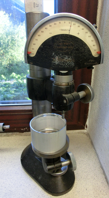

Někdy je to zdánlivé použití nesmyslně přesného měřidla i rozumě odůvodnitelné.
Ty Mahry jsem vytahal na smetišti z bordelu a kupodivu přežily. Ten kus na obrázku měl toleranci +-0,1. Ale když zákazník viděl čím to měřím - byl spokojený. Kromě toho to měřidlo má rozsah přesně jako toleranční pole. Měřicí dotek má plošku asi 8mm // trefit se hodinkama s kuličkou je oser // a tím tlačítkem si dotek nazdvihneš. Dělá se s tím mnohem lépe nežli s hodinkama.

Milan199 píše: ↑20. 12. 2025, 1:17 Někdy je to zdánlivé použití nesmyslně přesného měřidla i rozumě odůvodnitelné.
Starý Orthotest od Zeisse (dělali i pak jako pajc dederoni - opět pod Zeissem) nebo Meotast od Sometu je ještě lepší (praktičtější), protože ten dotyk se zvedá tím příslušenstvím (nasaditelná dvojpáčka) dole, takže si nestíniš rukou nahoře u čudlíku a je to ergonomicky lepší. Vlastní mechanika u obou je prakticky stejně dobrá jako u original Mahru.
Doteky jsou stejný, přesnost to samý, toleranční praporky stejný, nulování vzadu páčkou. Na starý Millimes jde dokonce nasadit bowden (opět ten obyčený, foťákový, co nikdo nechce, za 20kč na bazoši). Akorát ten stojan, co tam máš není moc bezpečný, lepší je ten velký hranatý, protože tenhle zrovna moc stabilní (na dílnu) není - taky je původně dělaný pro komparaci do kanclu (střediska - prostě tam, kde se nemotá každý kdo má otvor a snadno ho povalí)
