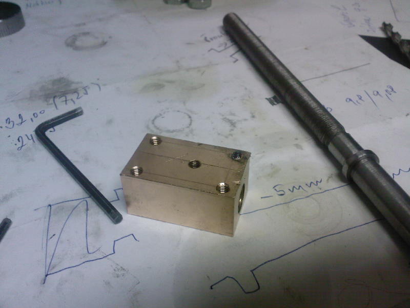

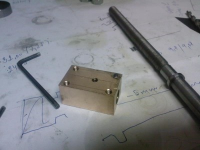

potraviny píše:Tak to pomalu kompletuji :lol: Zatím je to na dvou šroubech, ale pro mě je důležité že bude matice sedět celou plochou a šroubky budou turch 4x. Tak by se matice hnout už neměla.
Z jiného soudku: na fotkách suportu vidím nejméně 7 seřizovacích šroubů na rybinu.
Jak se to seřizuje, tj. jak poznám "příspěvek" daného šroubu na vůli rybiny. Je na to nějaký fígl?
U těch původních 3, co tam zatím mám, to nějak dám dohromady, ale u 7 až 8? Neumím si to představit :-).

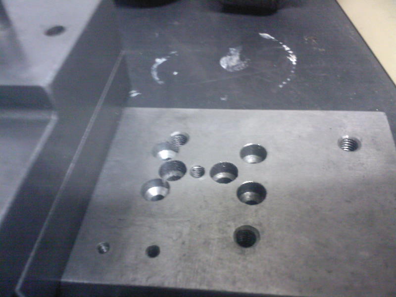

potraviny
Příspěvky: 1965
Bydliště: Most
16. 6. 2010, 5:34
Hoši, dneska jsem to tak pohnojil, že jsem zalomil závitník a nevím jak z toho ven. Kouká jen chlup a nejhorší na tom je že už mám i předvrtaný zápustný díry pro šrouby. Jsem to ale ko..t.
Novou matici dělat nechci, tak a teď praďte. Chci použít všechny 4 šrouby na dotažení

16. 6. 2010, 5:43
Já jsem tento problém řešil vyjiskřením. Zalomený závitník se pak jen vysypal ven a bylo. Ale chce to někoho, kdo má vyjiskřovačku (drátovku).

potraviny
Příspěvky: 1965
Bydliště: Most
16. 6. 2010, 6:12
S tou kys.fosf. to je fakt, jenže je prodávaná ve skle a neposílají ji. Alespoň silnější koncentrát, jednou jsem ji sháněl a bylo mi to takto řečeno a v okolí nic takového není. Zkusil jsem to na tři šrouby a snad to od toho původního bude i tak OK, ale předpokládám že začnu s novou maticí už kvůli té díře co je navíc a taky čtyři šrouby jsou víc jak tři, no když už to děllám.

To je fakt,Potravino,polož na něj matku a zkus to přibodnout COčkem nebo nějakým superlepidlem a třebas to povolí.S tou kyselinou nevim,čet sem,že bronz zas tak kyselinovzdornej nejni.Zdraví KV

potraviny píše:S tou kys.fosf. to je fakt, jenže je prodávaná ve skle a neposílají ji. Alespoň silnější koncentrát, jednou jsem ji sháněl a bylo mi to takto řečeno a v okolí nic takového není. Zkusil jsem to na tři šrouby a snad to od toho původního bude i tak OK, ale předpokládám že začnu s novou maticí už kvůli té díře co je navíc a taky čtyři šrouby jsou víc jak tři, no když už to děllám.
Tak na to bych hodil bobek a věnoval bych se zajímavějším věcem,ty tři šrouby to budou držet ažaž :wink:

potraviny píše:Hoši, dneska jsem to tak pohnojil, že jsem zalomil závitník a nevím jak z toho ven. Kouká jen chlup a nejhorší na tom je že už mám i předvrtaný zápustný díry pro šrouby. Jsem to ale ko..t.
Metod může být více.
Existují i vyvrtáváky zlomených závitníků Stojí cca litránek.
Co je to na šroub M4 ?
Popřípadě odvrtat karbidovou frézou menšího průměru například 3.
