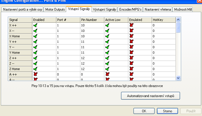

Tak jsem omrknul ty čtyři PC817 co jsou v patici a zjistil jsem, že ten co je na čtvrtý pin na desce byl otočen. Po otočení vše funguje jako předtím jen je navíc aktivní i pin 4 bez ohledu jak to nastavím.

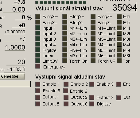

Zkoušel jsem i diagnostiku vstupů. Na obrázku "Diagnostia 01" Problikává červeně Emergenci. (Nešlo ofotit to problikávání)
PIN 1 na desce
PIN 1 na desce
PIN 2 na desce
PIN 2 na desce
Diagnostia 02.png (5.21 KiB) Zobrazeno 15652 x
PIN 3 na desce
PIN 3 na desce
Diagnostia 03.png (6.96 KiB) Zobrazeno 15652 x
PIN 4 na desce
PIN 4 na desce
Diagnostia 04.png (7.06 KiB) Zobrazeno 15652 x

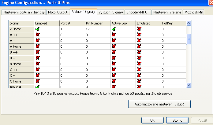

tak že ti to funguje akorát že to máš vše aktivní tak zaškrtni nebo zruš :D u všeho active low

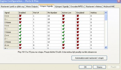

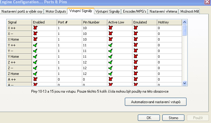

a ještě překopej elektro protože až ti bude najíždět sonda tak ti to vypne
všechny koncáky společně na jeden pin
všechny home + probe na jeden pin

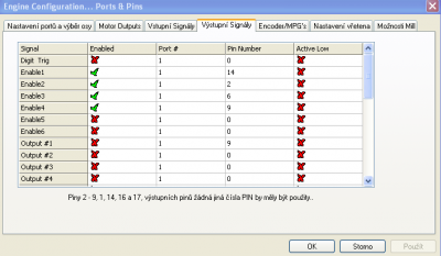

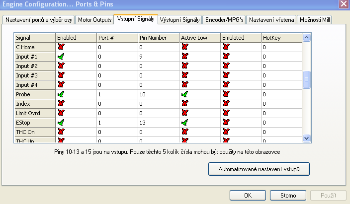

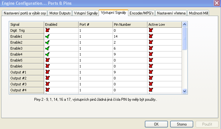

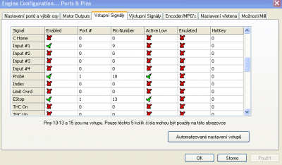

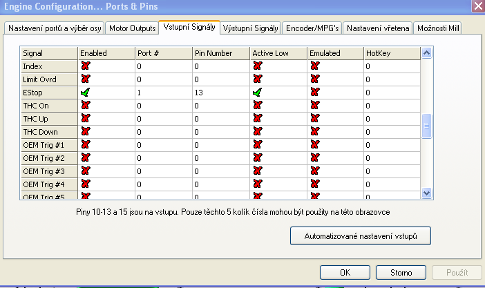

Už jsem z toho hotovej, fakt. Pokud zruším u E-stop Activ Lo, hned to hází hlášku že to nejde a nepustí mi to dál a je stále aktivní RESET. Proto u E-stop musím mít zapnuto ActivLo. V nastavení mám jen nastaven pin 13 na E-stop a přesto reagují všechny piny na RESET Ta jak je to v předchozích obrázcích.
Jdu domu na kávu o dvě patra víš a tam sednu zas ke kompu.
Nastaveno to mám takhle.

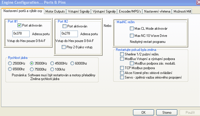

7. 1. 2012, 4:11
hlavně po každý změně v obsazení portu restartuj mach a možná líp občas celej komp

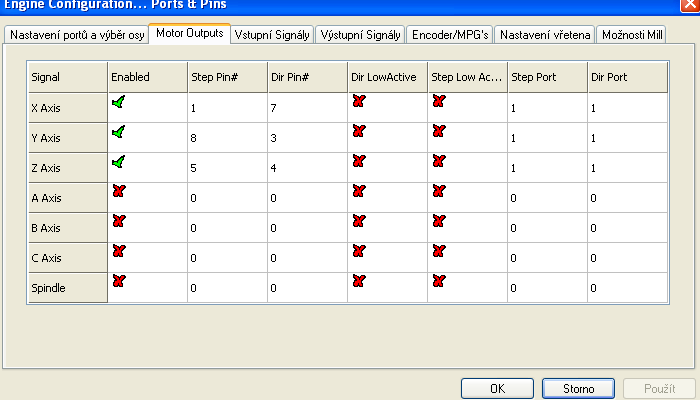

Tak už to fachá jak má :D :D :D :D díky packovi a Pepovi.
Byla to doslova hovadina v nastavení a trápil jsem se s tím dost dlouho. Zakázal jsem jednu osu "X" viz obr. Na ten pin jsem fouk te Probe. :D Ještě jednou dík, jsem Vám dlužníkem.
