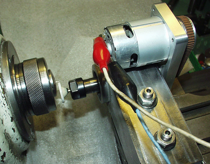

Me by spis zajimala konstrukce vretena. Jaka loziska jsi pouzil ? Obyc kulickove nebo nejake kuzelove ? Diky.
Engineer
Příspěvky: 2369
21. 1. 2015, 10:14
Japonský klasický radiální ložiska pro vyšší otáčky za zhruba tři kila kus. Velmi přesně sestavit, lehce předepnout. Pochopitelně zapomeňte na použití ER upínače tak jak se dá od šikmáčů koupit ... to nefunguje. Musí se to pod ložiska hodně na přesno přebrousit a není to vůbec sranda. Házivost mám 20mm od čela kleštiny do stovky. Tělo musí bejt taky přesně vyrobený jinak se to začne šprajcovat a hřeje to potom jak prase .... ložiska by šla v takovým případě asi sakra rychle do kytek. Pochopitelně, že to není vřetýnko na nějaký hrubování ... je to vercajk na jemnou práci, plánuju s tím gravírovat plošný spoje, frézovat sklolamináty, možná nějaký ten dural a plasty nástrojem do 4mm. Zkusím pochopitelně i šestku, ale to už možná bude moc... víc poznám až to bude v držáku na mašině. Ale krouťák to nemá špatnej ... při pokusu udržet upnutej kontrolní trn 6mm jsem se celkem hezky popálil.

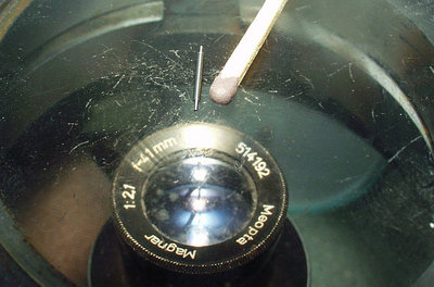

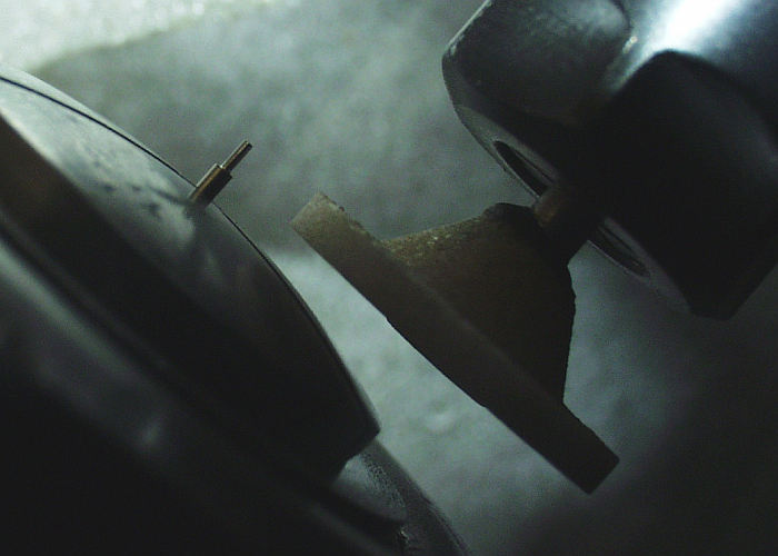

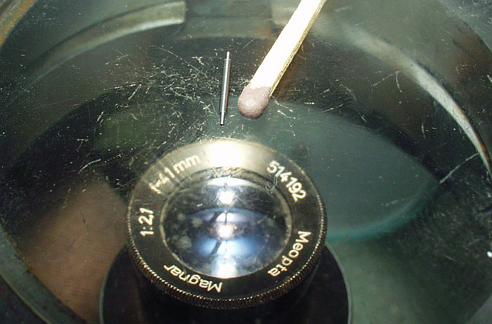

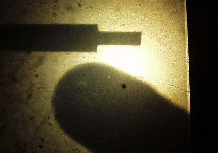

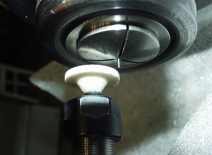

Takže vřetýnko už našlo svoje praktické využití. Je z něj mikrobruska na kulato. :D
Přikládám pár obrázků co to umí i jak to vypadá.
Průměr hřídelky 1mm, průměr čepů 0,5mm mínus pět tisícin, Otáčky obrobku cca 2000, otáčky kotoučku 36000, průměr kotoučku cca 22mm, šířka 3mm průměr stopky 3mm, napájení z lipol baterky.

Engineer píše:Takže vřetýnko už našlo svoje praktické využití. Je z něj mikrobruska na kulato. :D
Měl bys tam dát místo sirky něco jiného ;-)
V tom obrázku z profil projektoru to vypadá jako Tvůj prst ;-) ;-) ;-)

kutil_tim píše:Je to křivé nebo se mi to zdá ?
čelo pod úhlem ,konec širší.
Fotka zkresluje, je to jednak focený pod úhlem a ještě k tomu dělá svoji práci zkreslení objektivu.

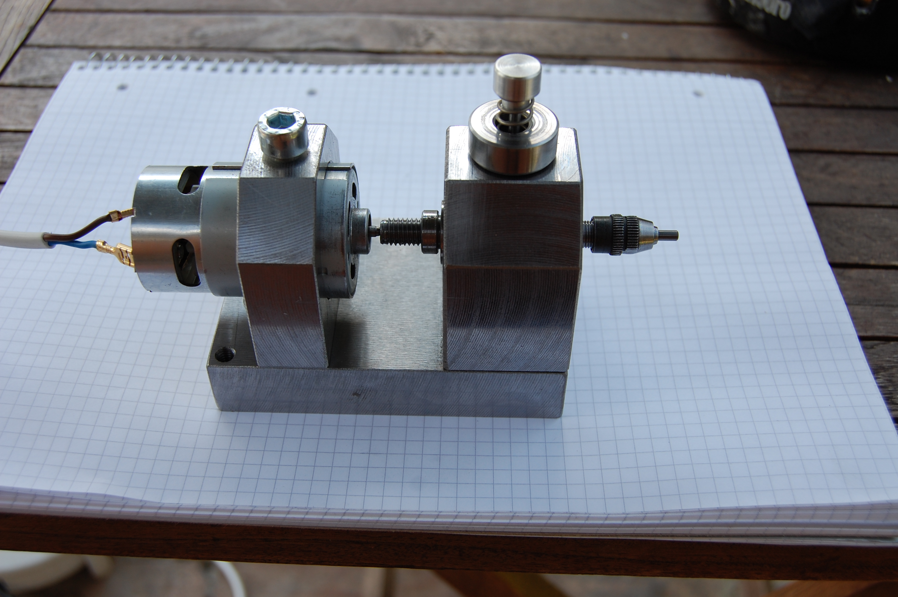

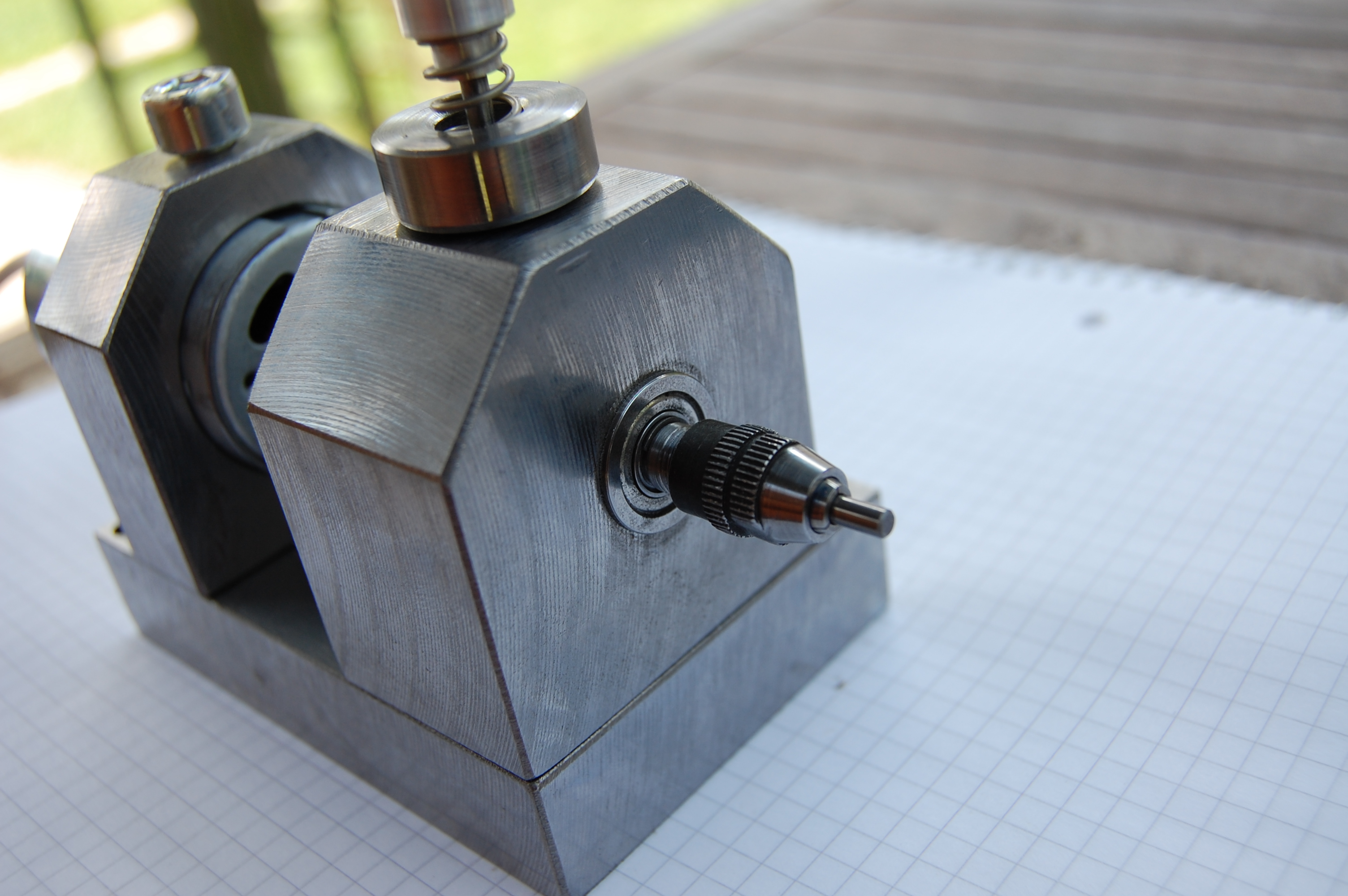

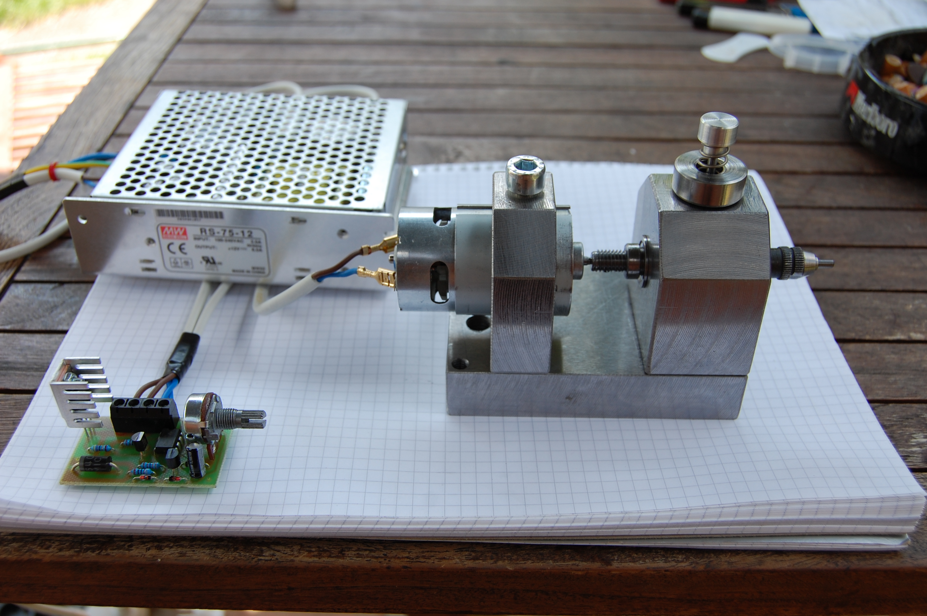

Tak po zaťažkávacích skúškach aj moje "vretienko" (keby sa náhodou niekto chcel inšpirovať):
Obyčajné ložiská 688F, hriadeľka z Proxxonu, regulátor z GME.
Otáčky max. 20.000, hádže to cca 2 mikróny (aj keď to bola fuška).
Vydrží to (kým sa nezadrú ložiská) cca 15 hodín brúsenia/sústruženia/leštenia.
Spokojnosť, výmena ložísk brnkačka, nenáročné na výrobu a lóve (RaS nech nečíta :))

Co to tam máš za bazmek nahoře na tom domku s tou pružinou? Motor je plecháč 500,600 ???

expertdb píše:Co to tam máš za bazmek nahoře na tom domku s tou pružinou? Motor je plecháč 500,600 ???
jestli to nebude aretace :) motor by byl lepsi z ponorneho mixeru, prakticky vsechny jsou SS, odpada trafo a dobre se reguluji
Motor je 600 "turbo" a ten bazmek je aretácia - kolík a v hriadeli diera. Ináč som to nevedel vymyslieť...
filla píše:motor by byl lepsi z ponorneho mixeru, prakticky vsechny jsou SS, odpada trafo a dobre se reguluji
žena ma zabije, keď jej rozoberiem mixér :)
