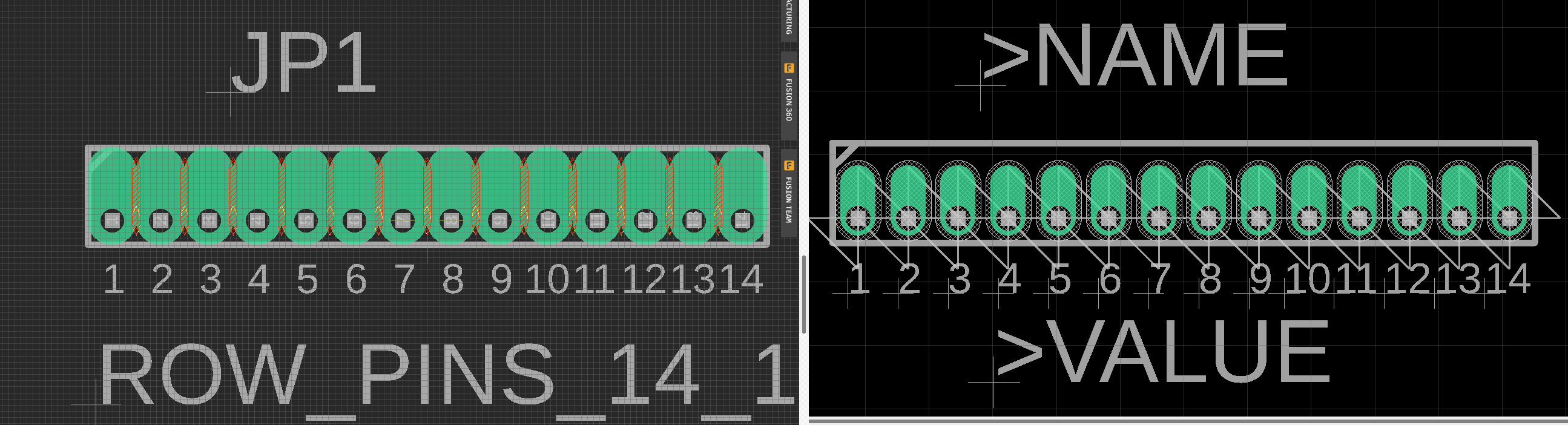

Tak jsem u klasického Eagle narazil na problém se zobrazením na PCB:
Zkoušel jsem i jednotlivé PIN a stejně je neukazuje správně.
Samotný PAD má vrtání 0,5mm a velikost 0,7 mm long.
KOnektor je pro rozteč pinů 1 mm a tvar 0,3 x 0,3 mm.
Prosím, věděl by někdo proč se to na PCB ukazuje větší?

Pravděpodobně to souvisí s vrtáním - při průměru díry 0,5 mm to zobrazení v PCB nedovolí PAD zmenšit.
Zmenšené vrtání v PAD zmenší v zobrazení v PCB.
Zkoušel jsem to ve Fusion a tam je to bohužel stejné jako Eagle.

Uprav si nastaveni DRC v sekci Annular ring, pak ti to bude delat male pady s velkymi derami. Jen se zkontroluj co je schopen vyrobit vyrobce desek.

Díky je to přesně ono!!!
Default hodnoty Pads min jsem zmenšil na polovinu 10 na 5 mil a a procenta z 25 na 15.

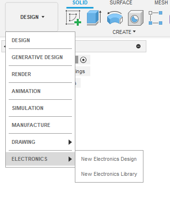

Dawe píše: 11. 7. 2025, 10:33 Jak to delaji s Eaglem ve Fusionu na win11? Taky potrebujou nejaky workaround? :shock:
Samozřejmě ne.
Tam je to součást Fusion.
