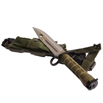

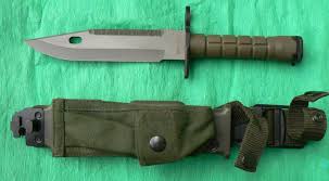

Nože jsou vděčné téma.... :D
a dutý výbrus je skoro bych řekla móda vzešlá z M9tky -ta je silná ve hřbetu 6mm,
žlábek je široký 11mm a jeho hloubka je 3mm rozměry jsou dány zkušenostmi z bojišť po celém světě :cry:
Povch je matovaný nerez ,celkem měkký ...
Jiné nože jsou i naopak v profilu jako soudek vyduté ,ale moc se nevidí -takový jsem dostala od táty když
mi bylo šest let spolu s lekcemi o broušení a provází mne dodnes ....
