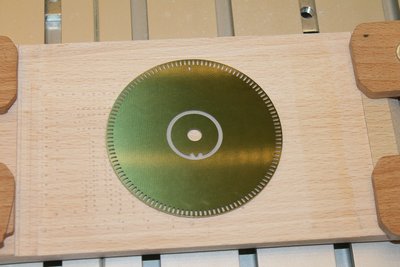

Tak jsem zkusil kolečko enkodéru pro soustruh (D=85mm) :D
(nechal jsem si vnitřní malý otvor pro testování. Pak to bude ten napůl proříznutý 27mm)
Kolečko kvadraturního eknodéru
120 okýnek na otáčku (tedy 480 pulzů) - to by mohlo pro "závitování" s LinuxCNC snad stačit :roll:
... teď zbývá ještě držák "optozávor" (2 pro kvadraturní enkodér "A"+"B" a 1 "Z-Pulz")
