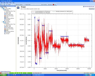

podľa toho vyplýva, že by som mal sledovať na osciloskope (z meniču) prúd do motoru. program je schopný zaznamenať 10.000 hodnôt. skúsim to.

r4cv píše:lenže tie staré meniče boli analógové a hodnoty motoru z nich nevytiahneš
To, že boli riadené analógovo (napr. 0-10V) ešte neznamená, že meniče boli "analógové" :D Ver tomu, že tie parametre tam vo vnútri dakde sú, a zcela určite sú uložené digitálne :wink:
r4cv píše:bod 4 skúsim pohľadať. EDIT: ono to vlastne bude mať zmysel, až keď budem obrábať
Nie. Práveže ak to má mať zmysel, tak jedine bez záťaže, pri konštantnej rýchlosti, v celom rozsahu a oboch smeroch. Plus pri rôznych rýchlostiach (pre rezonancie). Na grafe potom pekne uvidíš, či nemáš problém dakde v mechanike (krivka nebude ±rovná, ale bude v určitých miestach lietať hore-dole).
A ako písal RaS - záťaž z obrábania - teda časť výkonu, ktorá ide do "tlačenia" na obrobok, je vo väčšine prípadov len zlomok toho, čo bežne ide do rozhýbania masy prístroja. Teda ak sa nebavíme o samo-doma žužlátkach na drevo a plasty, s celkovou hmotnosťou (vč. operátora + pantofle) tak do 150-200kg :lol:

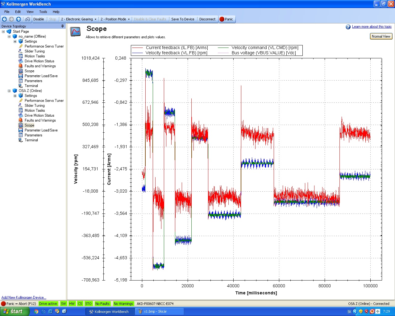

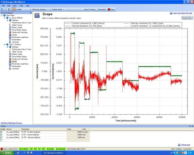

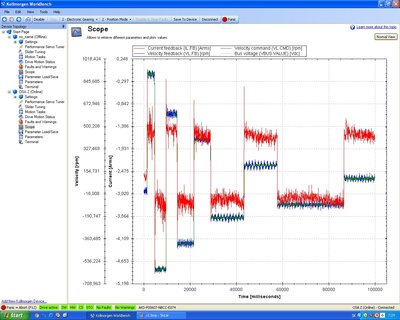

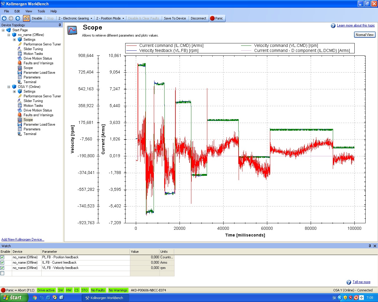

tak so spravil hop-šup s každou osou.
rozjazdy mám 0-500mm, chodil som s tým od 10 do 490mm. rýchlosť bola pri prvom cykle F8000, potom F6000, F4000, F2000, F1000
pri Z-ku som začal na F6000, pri vyššej rýchlosti to padalo na overvoltage.
nameral som niečo použiteľné?
ešte údaje meniču pre x a y.
cont. current 6A
peak current 18A (5s)

Příspěvky: 23333
28. 5. 2018, 7:28
overvoltage vypada ze motor parametrama neodpovida moznostem driveru
r4cv
Příspěvky: 2934
Bydliště: Topoľčany
28. 5. 2018, 7:33
na Z-ku je motor aj menič od TG drives. pri normálnej robote je to v poriadku, len pri tom cukaní to proste spadlo.
Příspěvky: 23333
28. 5. 2018, 7:36
parametry toho motoru?
to vypada ze to nedava vykonove kdyz to ma ubrzdit
