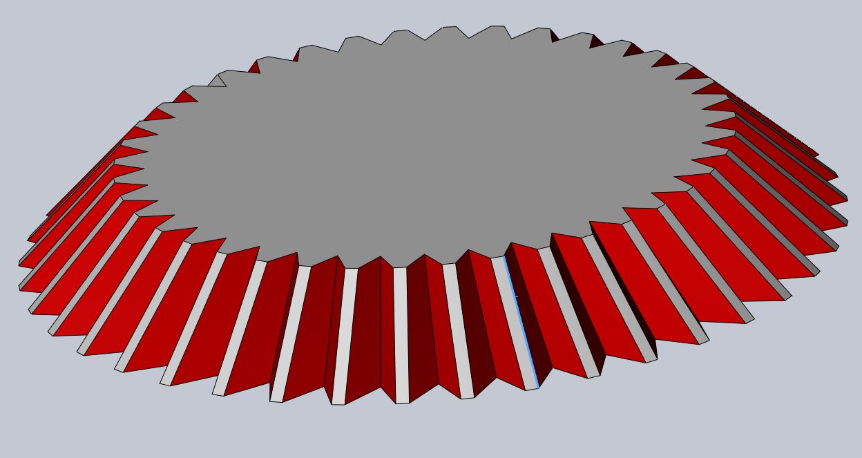

tak mi to nedalo a dlouho jsem přemýšlel jak ten tumlik na to kolo přišel......no možná napíšu blbost, takže to berte s rezervou
......nakonec jsem si to kolečko musel namalovat ve 3d. Ono aby to vyšlo a nedělalo ty zuby do klínu tak se musí udělat ta korekce natočení toho obrobku vůči horizontální ploše frézky.
To je to co počítal tumlík tou gonimetrickou rovnicí....(asi)
Takže tahle horizontální rovina není rovnoběžná s rovinou kuželu (spojnice pomyslného vrcholu se základnou)
Když bych to přehnaně načrtnul tak je to takhle:
to způsobí že vršky zubů nejsou do klínu, ale je to de facto obdelník
ukázka ve 3d:
Tak co tumlíku je to dobře?? Nebo to je blbost??
Když tak to smázněte.......

E2N píše: Tak co tumlíku je to dobře?? Nebo to je blbost??
Ano, přesně takhle to je, já to popisoval už v tom prvním vysvětlení, ale někdy se to holt písmem blbě vysvětluje, jsem si jist, že když bych to vysvětlil názorně, tak to pochopí každej. :) Ty sis to nakreslil jen tak hala bala, aby ti vyšly vršky těch "zubů" de facto obdelník, abys to měl nároznější, já potřeboval břity, kdy na vrcholcích je jen nějakých pět stovek, proto jsem to musel spočítat přesně podle metody, kterou jsem popisoval. Rozhodně není problém nakreslit to v solidu jako odebrání mezi dvěma profily a ten rozdílný úhel mezi obrobkem a zanořením změřit v řezu, ale já si jen chtěl započítat, pak vždycky víc pochopím :wink:
