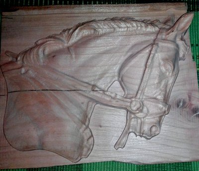

Včera som prvý krát skúšal 3D...
Kôň
Kôň
Re: Co jste dneska bastlili?
Napsal: 8. 11. 2017, 9:57
od Juro
Pekne, len skoda tej praskliny stredom.
