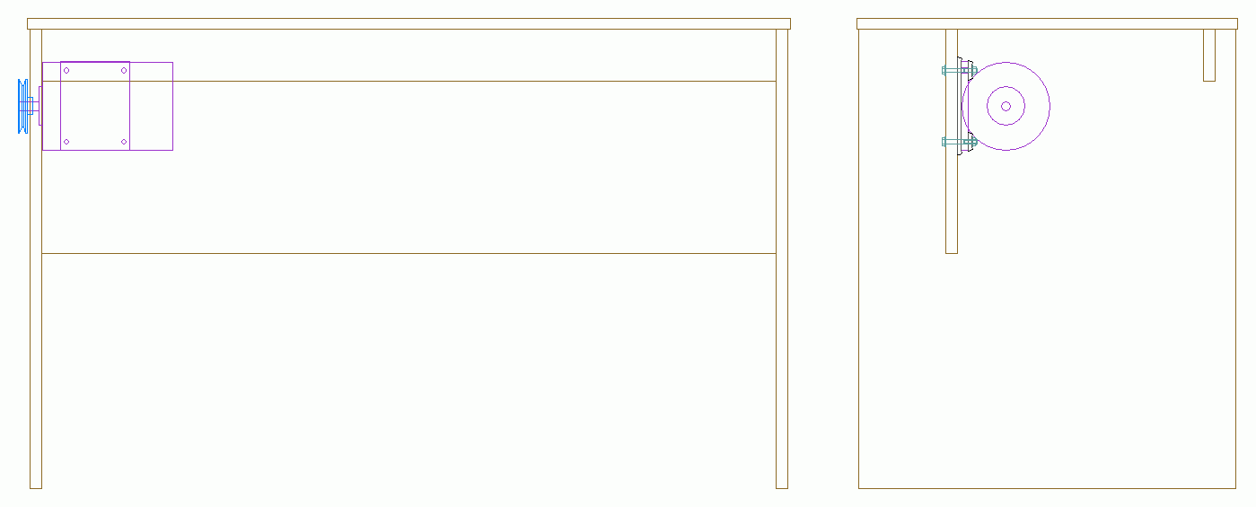

Ahoj, tak se jsem se rozhodl zrealizovat myšlenku zabudování motoru do stolu, vidím to takto:
Svislá deska (asi výztuha) už ve stole je, čimž se to poměrně zjednodušuje (původně jsem chtěl motor přidělat vzhůru Packama k pracovní desce, ale tak, aby povrch zůstal neporušen).
Rád bych přenášel na stůl co nejméně vibrací, koupil jsem gumu mechovku (12mm), plánuji to takto (podložky budou mít větší plochu, šroub je M6):
bude to fungovat (inspiroval jsem se u fachmana, tak by snad mělo, ale neni to zcela jedna k jedný, tak se radši ptám.. a, přiznávám, i aby řeč nestála :))? Nebo nějaká lepší, vhodnější finta?
Ď, T.
PS: Díky všem za tipy na prodejny klínových řemenů, nakonec jsem se rozhodl si nejdřív promyslet, jakou přesně délku budu vlastně potřebovat :) A kousek od domu máme mototechnu, kde se na vratech chlubí dealerstvím Gates řemenů, tak třeba uspěju až takto lokálně.
Re: NPS - mazlík z Aukra
Napsal: 10. 9. 2013, 4:34
od Mirek-Gravos
Chybí Ti tam distanční trubka skrz ty gumy :) . Takhle s trubkou se to nejčastěji použije, pokud tam upínací šrouby už jsou,
jen se převrtá díra a vyvložkuje se to jako průchodka gumou.
Jinak se dá použít běžný silentblok, jsou různé typy a maj to ticho v názvu...

Napsal: 10. 9. 2013, 5:40
od potraviny
Použil silenblok motoru pro Š 100, ks vychází cca 40,-
Z jedné strany šroub M10 a z druhé vnitřní závit M10. 4Ks silenbloků a neuslyšíš nic. :wink:

Vypadá solidně, ale toho uchycení bych se vážně bál. Pouze 4 šrouby? Nebojíš se?

O čem konkrétně mluvíš?
Napsal: 12. 9. 2013, 7:23
od Petr Bratřík
Matrona píše:Vypadá solidně, ale toho uchycení bych se vážně bál. Pouze 4 šrouby? Nebojíš se?
Jestli máš na mysli ty silentbloky, tak ty původně držej na střih 40kW spalovací motor, kterej váží metrák, navíc ještě s převodovkou, a celý agregát sebou mlátí když auto jede po nerovnostech. Obávám se, že elektromotoreček třeba 2kW nemá žádnou šanci je poškodit

potraviny píše:Použil silenblok motoru pro Š 100, ks vychází cca 40,-
Díky za tip! Asi to zkusim, pokud je seženu, jen přemýšlím, jestli nebudou na pětikilovej motor moc tuhý (když jsou určený pro motor řádově těžší)..?

Počítej, že při větší tuhosti ti odpadne problém s řemenem. Řemenice budou stále v ose. :wink:
Napsal: 14. 9. 2013, 4:30
od Thomeeque
No jo, ale bude to tlumit? :)
Napsal: 14. 9. 2013, 4:44
od Cjuz
Bude ale málo.
Z principu tlumí vibrace už ten řemen na druhou stranu může být zdrojem vibrací :)
Pokud nemá co vibrovat tak to nevibruje - tedy když je motor OK a řemen je správně napnutý jsou vibrace zanedbatelné. Aby se nerozvibrovávala sestava motor/řemen/soustruh/deska použil bych pro základnu těžký a silný materiál, třeba MDF.
A aby se mi vibrace celého soustruhu vzniklé při obrábění nepřenášeli do nabytku a stěn je vhodné dát silenbloky na celou sestavu.
Základem je hmotnost, jak u reprobeden se dává pod nebo nad třeba 100mm kamenná deska, případně olovo čímž celá bedna změní svoje parametry a i vibrace se nepřenáší dál.
