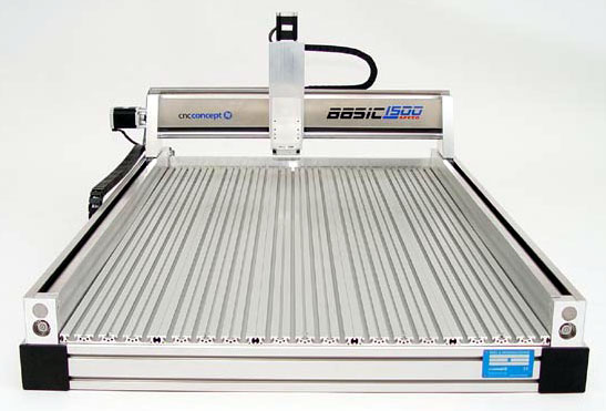

Jedná se mi o to, že jsem se rozhodoval mezi portálovkou, která by samozřejmě byla komplet na lineárech a mezi konstrukcí v podstatě sloupovou, kde bych použil uvedený KS a konstrukce by byla jak je v nákresu.
Jak jsem již psal, jedná se mi hlavně o přenositelnost konstrukce.
Původně jsem rozmýšlel portálovku, ale mám obavy, že nebude dostatečně tuhá na měď a občas opatrně do železa - dejme tomu 1 mm do hloubky s nástrojem o průměru 6 mm.
Ani tak moc mi nejde o přesnost, ale o to aby mi to neposkakovalo a byl hladký povrch. Také mám obavy z hmotnosti, uvažoval jsem o použítí např. profilů Kinetik jak jsem již psal, jsou tam i profily které by se teoreticky daly použít na pracovní desku - jsou tvaru spojených 5-ti XXXXX kdy výška profilu je 50 mm. Myslím že je to vidět i na fotografii. Otázka je, zda budou tyto profily dostatečně tuhé.

Nevím proč, ale konstrukce z obrázku ve mně nebudí moc velkou důvěru.
Přestože tam píší že je to i na ocel. Cena 3100 Euro komplet.
Koukám, že je vyrobena z profilu Kinetik 80x80 mm a průměr pojezdů s uzavřenými maticemi X a Y 25 mm Z 20 mm.

měď a dural si myslím že pujde ale zapoměň na ten typ co jsi tu dal ten obrazek. na tom by to možna taky šlo ale bude to utrpení..

JJ, díky, ten obrázek byl pouze jako ilustrace.
