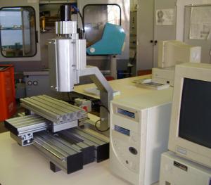

Uvažoval jsem nad výrobou frézky z profilů KINETIK, ale nejsem přesvědčen o dostatečné tuhosti stroje.
Našel jsem to někde na internetu a v popisu bylo psáno, že se díky těmto profilům vyznačuje mimořádnou tuhostí.
Ovšem když jsem se koukal na cenu profilů, které bych pravděpodobně použil, tak cena pouze za profily se pohybovala někde okolo 25 000 Kč.
Přikládám fotografii.

ta frezka na fotce vypadá zajímavě , ty profily tuhé jsou , ale ta konzola pro zetko je hodně slabý článek celé té konstrukce , takže bych tomu co píšou o tuhosti moc nevěřil

packa píše:ta frezka na fotce vypadá zajímavě , ty profily tuhé jsou , ale ta konzola pro zetko je hodně slabý článek celé té konstrukce , takže bych tomu co píšou o tuhosti moc nevěřil
Právě že se mi to také moc nezdá.
Možná že autoři chtěli napsat mimořádně tuhá v použití na dural a potom na to zapomněli.
Mám ale pochybnosti - tak nějak pocitově, že duralové profily pravděpodobně nebudou mít takovou tuhost jako 12 mm silná stěna 120 učka a litinový křížový stůl.
Možná je podceňuji neoprávněně.
