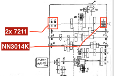

Jak bych mohl změřit vůle na vřeteni ? Teda tadiální a axiální? Vím že se to říká podle povrchu a tak. Ale vždycky to nastavím tak, aby to mělo hezký povrch. Ale někdy mě to už vážně štve. Třeba vetší průměry už musím jezdit na vysoký povrch jinak se to hned roztřese. Nevím. Prostě by mě jen zajímalo jak to proměřit.

od Jimmy
Jak to myslíš, že to vždycky nastavíš, aby to mělo pěkný povrch?
Taky jsem s vymezováním vůlí laboroval. Soustružený povrch nebyl pěkný a při upichování to vibrovalo.
Vůli na předním ložisku vymezíš po sundání horního krytu. Za ložiskem je tam matka, kde když povolíš červíka, tak máš možnost ji hákovým klíčem dotáhnout. Neměl jsem jak měřit, tak jsem dotahoval s citem, ne úplně na krev.
Vůli zadních ložisek vymezíš po sundání krytu na konci vřetena. Opět je tam matka. Opět jsem dotahoval s citem. Bohužel nevím, jak by se to mělo dotáhnout přesně. Nicméně po dotáhnutí se vše rázem zlepšilo. Ložiska ani moc nehřejí, takže si myslím, že to takhle může bejt.
Vůli jsem měřil po sundání univerzálky i s přírubou hodinkama přímo na kuželu vřetena. Do vřetena tyč a opatrně zapáčit. Já jsem po vymezení obou ložisek byl v podstatě skoro v nule.
Pokud ti to dělá i po tomhle hnusnej povrch, tak bych měl trochu strach, že už jsou ložiska KO po tom, co to běhalo delší dobu nevymezený. Sehnat se naštěstí dají, ale je to celkem raketa - tak 10 tisíc od renomovaného prodejce, co jsem zjišťoval.
Zkus dotáhnout a změřit a pak uvidíš.

Jak to myslím že to nějak nastavím abych dělal hezký povrch?
No tak příklad. Kulatina průměr 100. Pokud jedu nějakým pomalým posuvem tak se to roztřepe a vzniknou tam vlnky na povrchu. Až třeba při posuvu 6B (0,25mm/ot) to začne dělat povrch obrobený rovnoměrně a není vlnitý. Může to být taky vadným hrotem v kterém byl kus opřený.. nevím. Ale třeba i při upichování (už zásadně jen kovaným nožem) to tak jakoby poskakuje. Normálně mi přijde že se to nějak vyosí třeba o desetinu. Ale nechápu co a kam. Takže tak. S měřením radiální vůle jsem tak nějak počítal že zapáčím proti vřetenu. Ale co axiální vůle ?
Teď mi došlo že je to kravina :D Celé vřeteno je jenom na dvou kosoúhlých. Tudíš prostě předepnu aj aj. Je tak ?

od Jimmy
Vzadu jdou dvě s kosoúhlým stykem a vepředu jedno dvouřadý soudečkový. Zkus předepnout a pak vyzkoušet a změřit.
Zajímalo by mě, jak se ta vůle má vymezit správně. Jestli je třeba utáhnout to na nějaký moment a tak. V manuálu se o tom nic nepíše. Jen, že se vůle vymezí dotáhnutím těch matek. Dělat to od ruky mi ale přijde jako prasečina. :twisted:

Jinak podélnej suport máš vzadu přitaženej k loži? Ložiska na vřeteni dotažený? Jakou naměříš radiální a axiální vůli?
