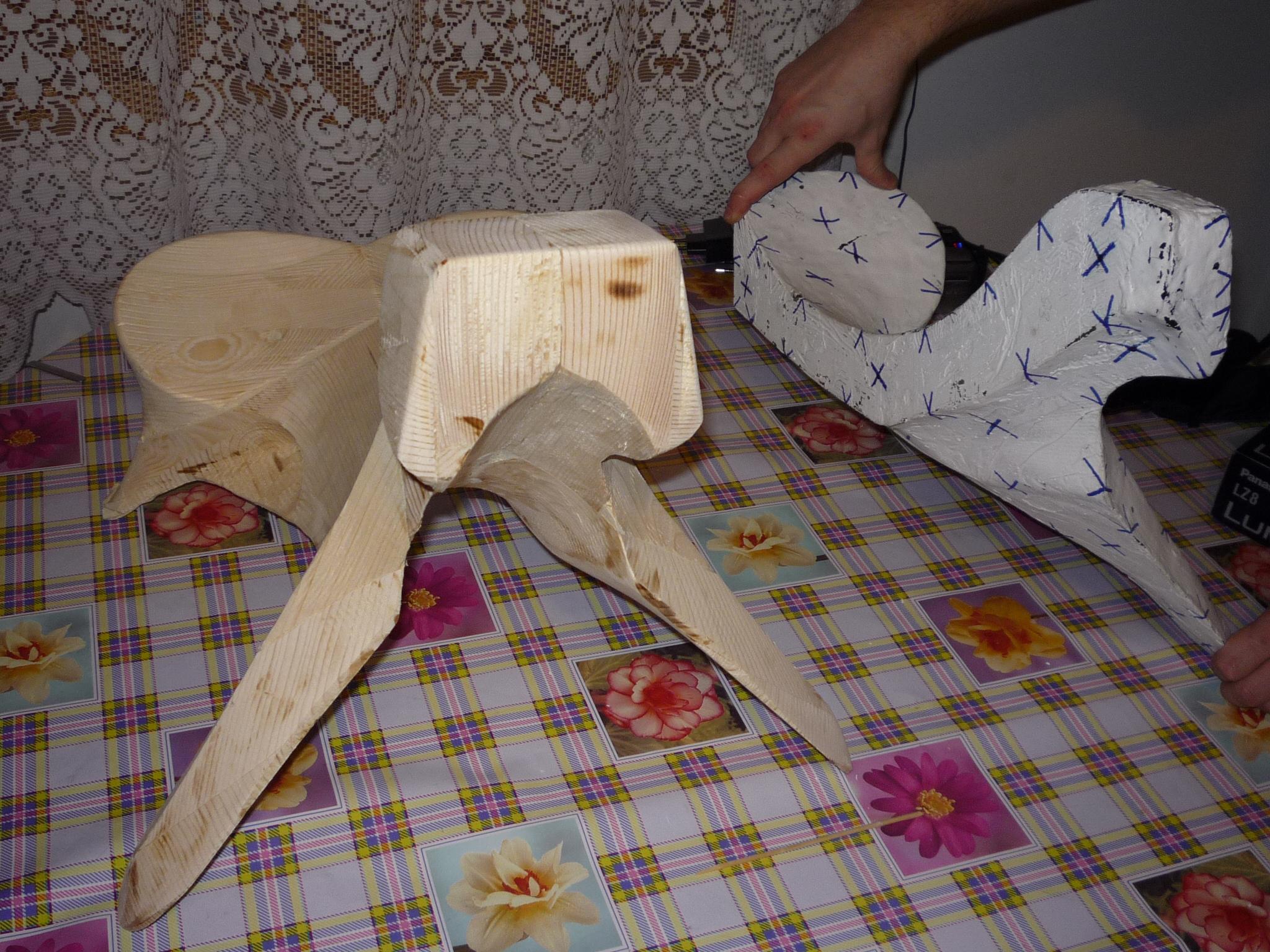

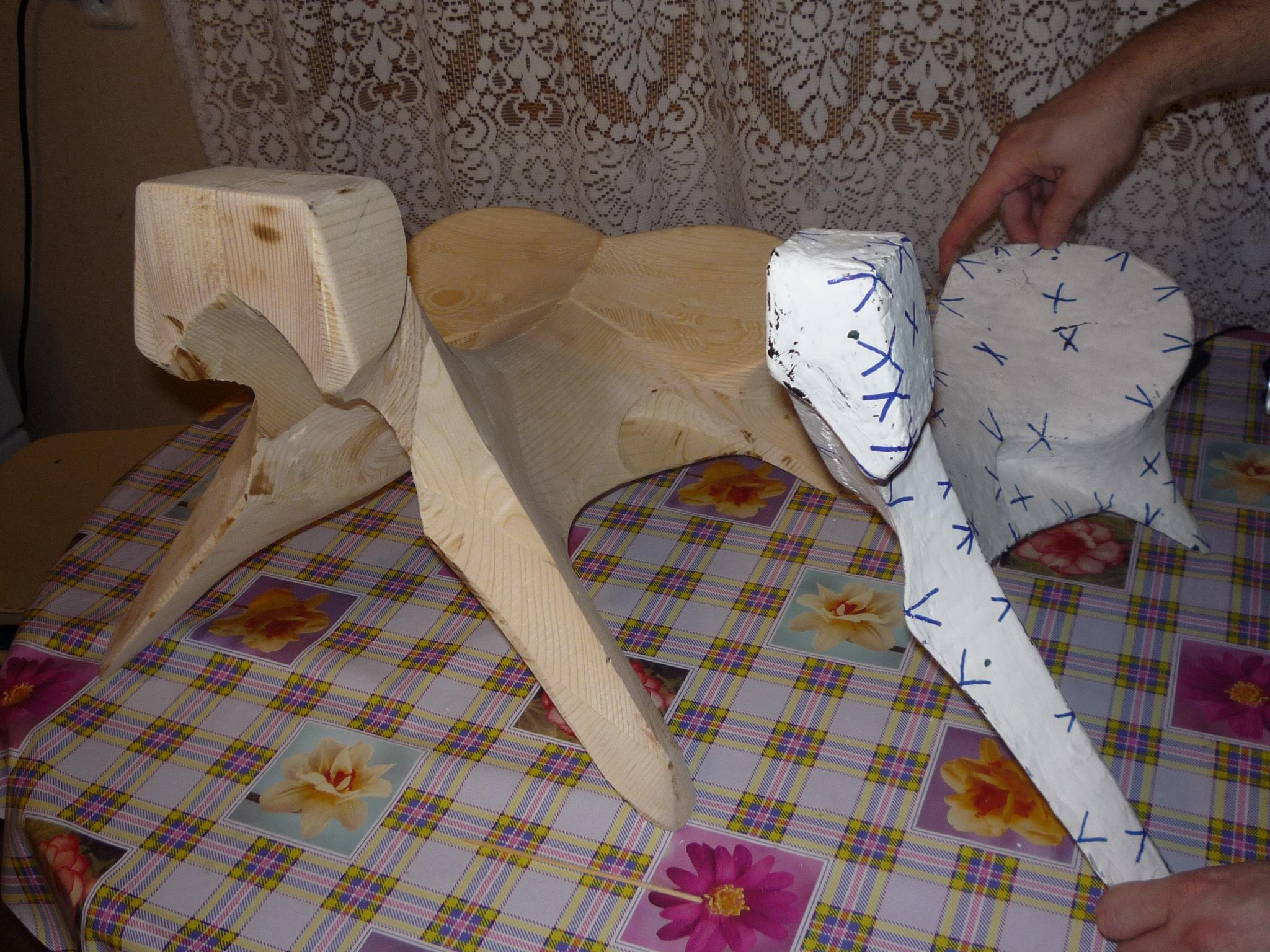

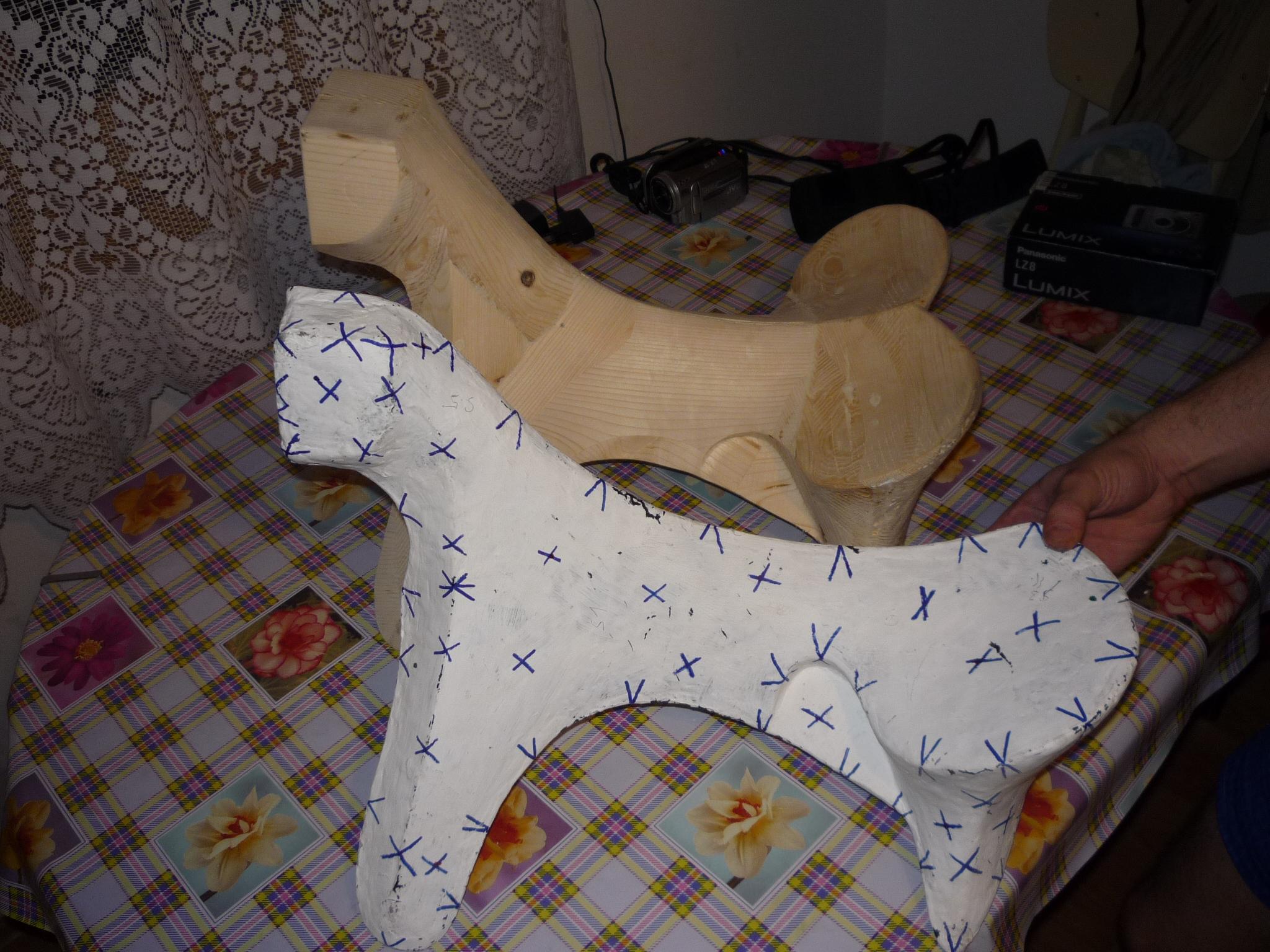

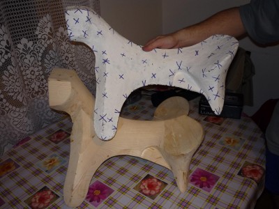

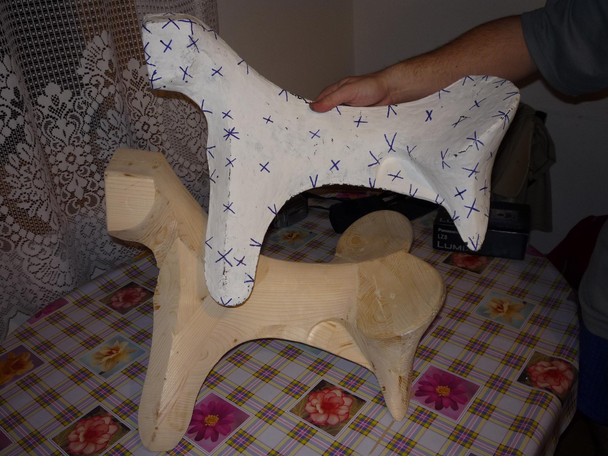

Fotky , aby bylo videt ze to aj k necemu bylo, je to kostra historickeho sedla na kone.
Je to pomerne dost velke , slozene z 8-mi casti, prijde to docistit.
To bile s krizky jsem mel jako predlohu podle ktere jsem to prekreslil a vyrobil.

V jakém programu jsi to kreslil a jakým programem vygeneroval kod? Díky...

Pěkné já než bych to nakreslil tak bych to dřív vyřezal ručně :lol:

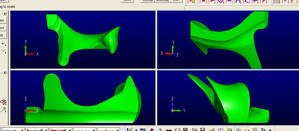

Kamarad mi to nasnimal pres kameru s laserem , ale vysledny model mel pres tri miliony trojuhelniku coz bylo naprosto dal nezpracovatelne. Tak jsem si sondou nasnimal rastr bodu a modeloval rucne v Keycreatoru.
Cam - Surfcam.
