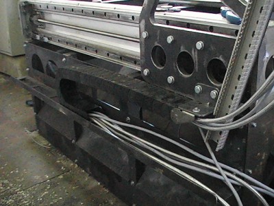

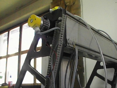

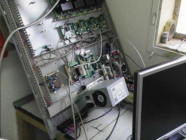

Tak pridam neco z toho jak si hrajëm, je videt jak osa Y jezdi 30-ti metry 0,5m tam a z-5.
Chvilku je videt i SW pro nastaveni parametru serva.
RADEK

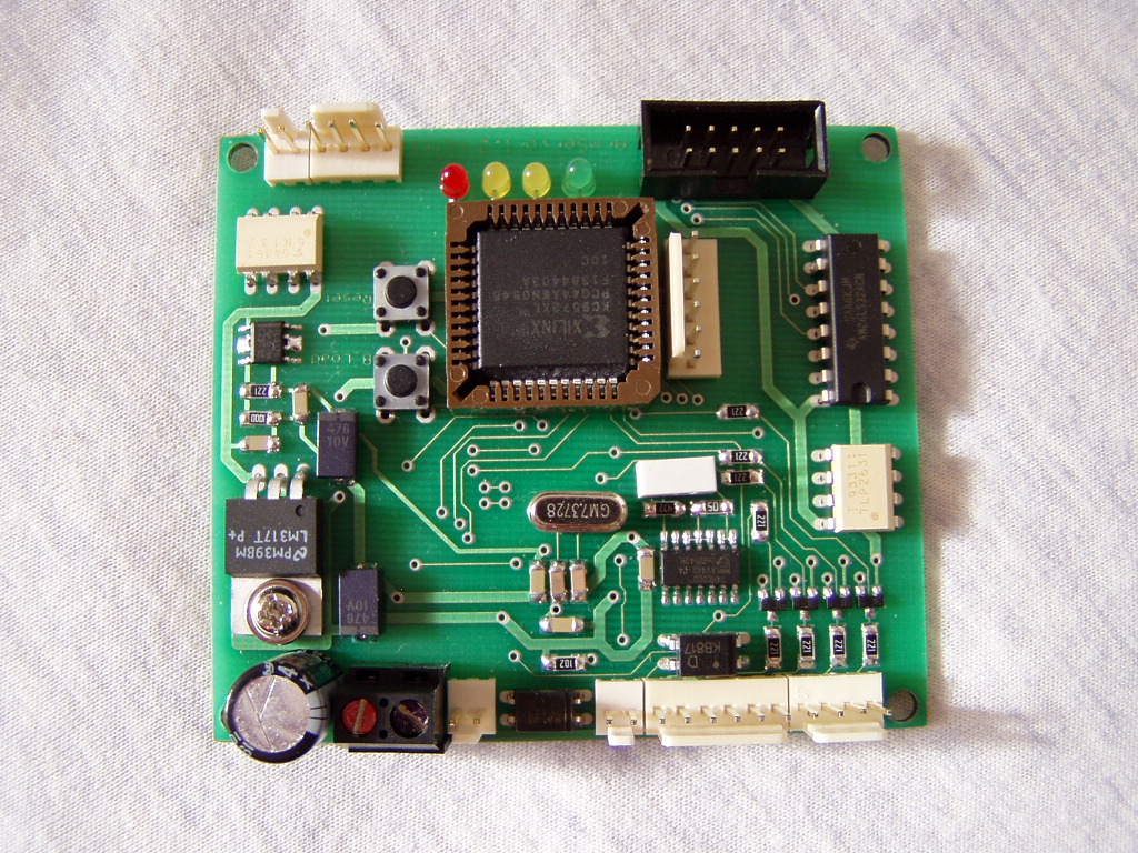

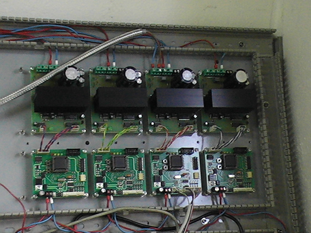

Co to je za Driwery? Dej nějaký info. Dík.

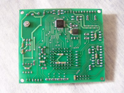

K servum :
http://www.valachnet.cz/~slavetinskyd/M ... mservo.htm
zatim nejsou k nabidnuti, autorem je Dusan Slavetinsky.
jsou plne digitalni a me se moc libi jak to maka.
K nabidnuti nejsou kvuli casove narocnosti vyroby a vubec Dusan nechce ani nema zajem starat se obchod na internetu , protoze to sebou nese spoustu dalsich problemu.
Nicmene pomalu vznika osazovacka SMD, prave kvuli temto driverum, tak casem uvidime jak to dopadne hlavni rozhodnuti je na nem.

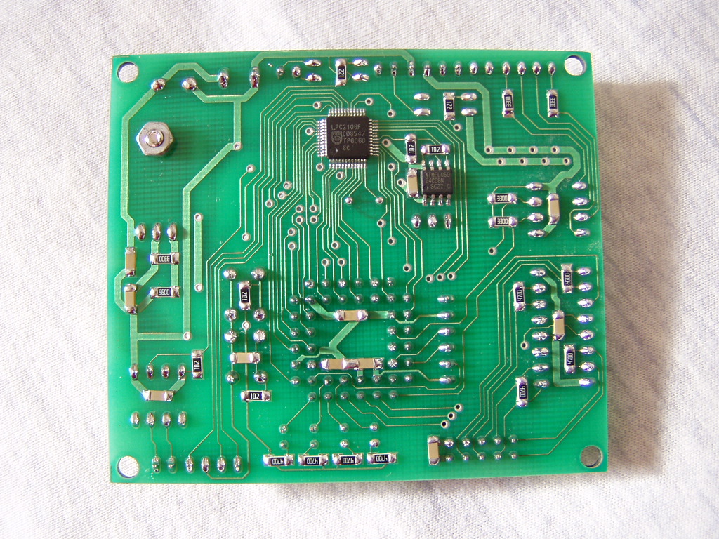

Procesor je v pouzdre FPGA a z druhe strany je jeste mensi , nepredpokladam ze to nekdo zvladne jen tak doma osadit ty desky.
A je to neustale ve fazi vyvoje , servum zrejme zustane rizeni krok a smer ale pribyde zrejme nejake rychlejsi rizeni protokolem aby se dalo ridit smer ,poloha a rychlost, tak jak se serva spravne ridit maji.

Upřesním,
Není tam FPGA. Je tam jen male CPLD + LPC2106 + nejaká bižuterie.

Radek-B píše:Procesor je v pouzdre FPGA a z druhe strany je jeste mensi , nepredpokladam ze to nekdo zvladne jen tak doma osadit ty desky.
RADEK
predpokladam,ze to je ono...zas az tak cierne s tym osadzovanim doma by som to nevidel
a Vlada2 v teme "UHU" spomina, ze ma nejake dobre kontakty na vyrobcu plosakov
no a kto by si netrufol, tak ten by si to asi nekupil :D

Řekl bych že to osazení je až poslení problém a myslím že celkem snadno řešitelný. Ona výroba a prodej znamená něco víc než jen nabouchat X výrobků prodat je jít si užívat třeba do Karibiku. Když to budu dělat tak aby byla cena v patřičných mezích tak mi prodej zaplatí maximáleně výrobu. Věci jako servis, náhradní díly, vrácené zboží a další libůstky spojené s tím že si to koupí někdo kdo ani v náznaku neví co je to regulace a jak třeba pracuje DC motor se nemůžou zaplatit. To by musela být cena někde jinde. Jenže kolik pak prodám kusů když za tejnou cenu koupíš AC servo třeba u TG drives.

Ja by som to tiez asi riesil ako stavebnicu, napr pre mna neni problem osadit taky plosak SMDckami. Ked je plosak profi, ide to vyborne. Staci za jednu nozicku prichytit svaba, napravit ho, zaletovat nozicku naproti, posypat to rozdrtenou kolofoniou a uz len prebehnut hrotom po nozickach :wink:
