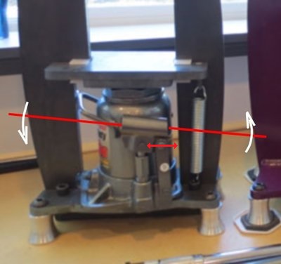

Tahle vypadá finální produkt. Na fotce je vidět i jednoduchý způsob přepákování, díky kterýmu se teď pumpuje směrem dolů. Panenka je v rámu uložená pod úhlem, aby se dalo dobře došáhnout i na vypouštěcí ventil.
Co nejdřív ale musím dodělat průžinový zasouvání pístu, protože ruční zatlačování je trochu opruz :)

Jen mi není moc jasné proč panenka obráceně .
Dole je snad lépe pro stabilitu a přestavování horního mostu také jde ...

Ja bych rekl, ze na spodni ram si proste neco polozi a shora do nej neco jineho zalisuje. Opacne by se to delalo blbe, zvlast u rozmernejsich dilu

No mě zase nějak uniká smysl toho "přepákování". Podle mě, kdyby to šlo do té pumpy ze zadu rovnou, vyjde to nastejno :D

pavlaxy: původně sem to chtěl udělat obdobně jako je to vidět tady na obrázku. V lisu budu ale primárně rozlisovávat konce relativně dlouhých trubek, který k němu potřebuju přichytit, aby se mi při lisování nepootočili, tak je pro mně výhodnější mít fixní podstavu, ke který budu moc trubku upnout.
jova: pouhý nasunutí páky do pumpy z druhý strany bohužel nefunguje moc dobře, protože při pohybu páky se mění vzdálenost mezi pístem a uložením páky, člověk pak tlačí jakoby proti směru ve kterým se mění uvedená vzdálenost. Tohle řešení by fungovalo jedině pokud by nebyl píst pevně připojený k páce.

Pořád nějak nechápu v čem je to jiné :(

Pokud tam šla ta trubka strčit z druhý strany, tak tomu taky nechápu. Ale nejspíš nešla..?

Ve většině případů (u malých panenek snad vždy) z druhé strany strčit lze, jen se do "objímky" musí vypilovat L zámek pro čípek.
Z fotky to vypadá, že by se trubka ani nemusela ohýbat.
LJay píše:jova: pouhý nasunutí páky do pumpy z druhý strany bohužel nefunguje moc dobře, protože při pohybu páky se mění vzdálenost mezi pístem a uložením páky, člověk pak tlačí jakoby proti směru ve kterým se mění uvedená vzdálenost. Tohle řešení by fungovalo jedině pokud by nebyl píst pevně připojený k páce.
Té odpovědi Jovovi také nerozumím. Vždyť spojení objímky pro páku zůstává původní - tak je to přeci jedno.

Asi jsem to blbě popsal. Problémy způsobuje vyznačený pohyb. Nasadit tu tyč obráceně mně npadlo hned jako první, ale nešlo s tím dobře pumpovat, právě kvůli tomu co sem psal.
Lisovat na tom budu převážně trubky z konstrukční oceli (22x2mm) a hliníku (25x4,5mm). U hliníku musím nejdřív zkusit, jestli se mi nebude trhat stěna.
