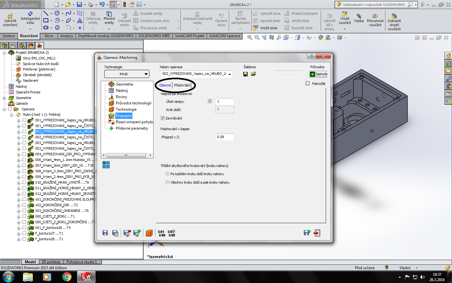

je mozne u 2D imachining definovat misto zapichnuti nastroje
ve funkci kde by mel respektovat predvrtani z predchozi operace na me prdi a dava to na stred kapsy a nic jineho tam nevidim

Teď me napadlo. V imechninigu je přimo moznost misto zafrézováváni použít předvrtani. Tim padem nepotřebuješ predchozi operaci k navrtani diry že?
Koukl bych na to ale jsem v práci.

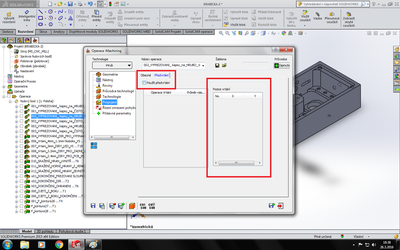

Tak jsem to našel. :D
A nebudeš potřebovat předchozí operaci s vrtáním diry
Příspěvky: 23275
26. 3. 2016, 6:18
Jak tam ale dostanu nejake souradnice?

26. 3. 2016, 8:19
Hele mrzí mě to ale sám bych to chtěl vyzkoušet ale je moc hodin.
Na tomhle odkazu je postup
https://www.youtube.com/watch?v=a6zbR6UbvfU" onclick="window.open(this.href);return false;
Je to to co potřebuješ

Vyzkoušel jsem to jen na rychlo a jde to . Zitta večer to vyzkouším a dam na youtube jen musím nějak nahrát obrazovku a spustit simulaci abys to viděl.
