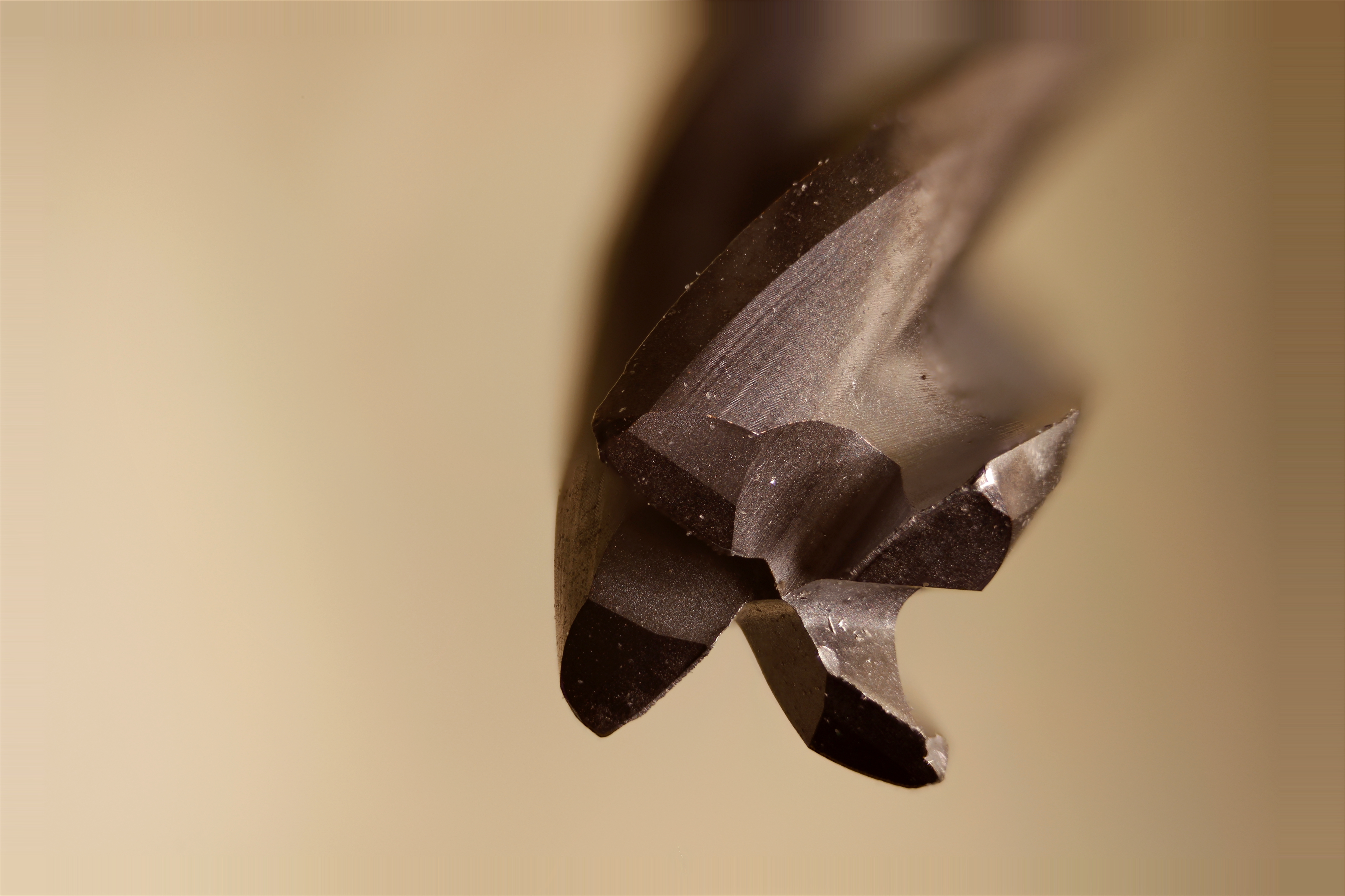

Řekl bych že jste to popsali přesně, zde něco podobného
Fréza 4mm, přesněji SPEEDMAX VHM-SCHATFRÄSER K30F, D.6528, Z4, TICN
Udělala tak možná ten panák špón, ocelových 11523.
Dělal jsem dvě drážky pro klínky (na výšku) 12x8mm hloubka 30mm. (jinak řečeno fréza odebírala těch 12x8 a dělala to do hloubky 30mm, což se určitě na výsledku taky podepsalo.
Kvalita mého stroje na takového práce je na dně samotného dna. Fréza je pro mě dále použitelná, a beru to tak, že v danou situaci to bylo pro mě nejrychlejší a i nejlevnější řešení.
Chlazení emulzí, ale jen stříkačkou.
