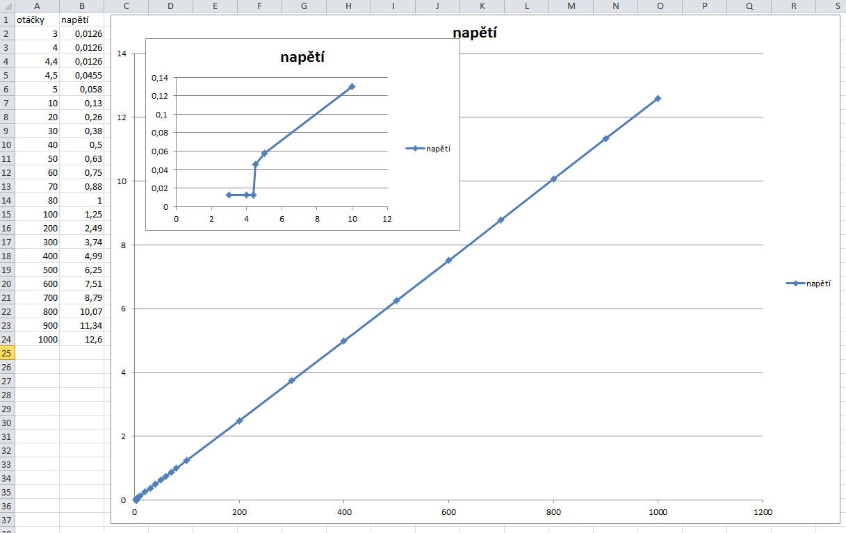

Tak sem zkusil proměřit výstupní charakteristiku pro napětí v závislosti na požadovaných otáčkách pro 7i76E
Vypadá celkem lineárně, ale ve spodní částí je to horší
jako zdroj ref napětí sem použil stejný napětí jako mám pro "silovou část" karty nějakých 12.66V
aby se to dobře počítalo tak
62 float RW 1000 hm2_7i76e.0.7i76.0.0.spinout-maxlim
62 float RW 0 hm2_7i76e.0.7i76.0.0.spinout-minlim
62 float RW 1000 hm2_7i76e.0.7i76.0.0.spinout-scalemax
tady je výsledek.
na hranici 4,4 otáček/min to spadne na hodnotu 0.0126V a už se to nemění až do 0ot/min
graf asi řekne víc.

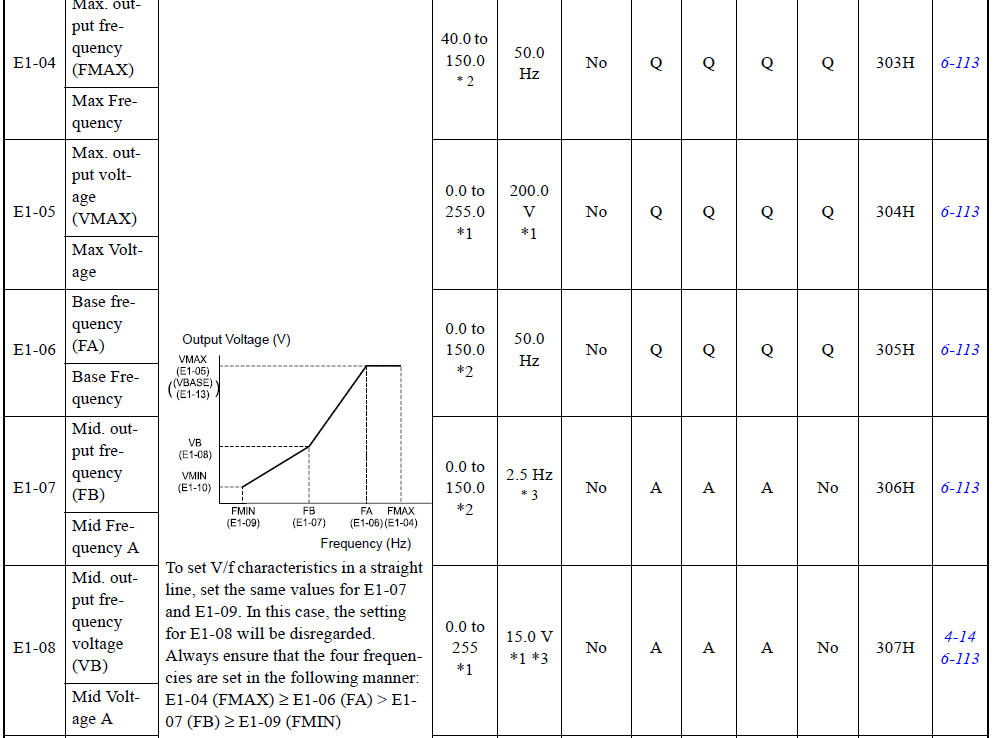

trochu som sa hral s meničom. Podporuje 2 motory, medzi ktorými je možné prepínať pomocným vstupom.
Môžem to využiť na výber režimu rýchlostný, polohový (pomalý)
rýchlostný režim by som nechal od 1Hz do 130Hz. ovládanie 0-10V
"Polohový" režim by som mohol nastaviť od 0,1Hz do 40Hz (menej sa nedá)
ovládanie by som vedel nastaviť napr. 0,5-10V, viem spraviť BIAS (ofset) na vstupe
Ďalej je možné spraviť na vstupe GAIN v percentách, tak by som teoreticky vedel nastaviť nízke otáčky.
V tomto režime som dnes dosiahol asi 14ot/min, ide to ale nerovnomerne, v podstate sú to také kroky (asi podľa natočenia mag. poľa)
pod 0,5Hz som mal napätie cca 5V, inak som dokázal bez problémov preťažiť 55A menič.
Je to dobrá cesta? Možno po nastavení PID by to bolo plynulejšie.
s tou PIDkou nemám žiadne skúsenosti, v manuále o tom je len nejaká omáčka. Návod je úplný, ale taký neprehľadný, že si zatiaľ neviem pomôcť. A samozrejme nie je v jazyku môjho kmeňa :(

Myslim, že je to dobrá cesta. 14 otáček/min není špatný, záleží jak velký je ten krok, jestli je 10 stupnů, tak to asi nedotáhne.
Pidku v měniči bych vynechal a zkusil to cvičně prohnat pidem v linuxcnc, je to experiment na par minut desitek minut a budeš vědět jestli tudy jo, nebo né.
