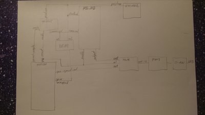

fupe
Příspěvky: 657
10. 2. 2017, 7:55
takhle nejak. velmi na rychlo. snad je to videt.

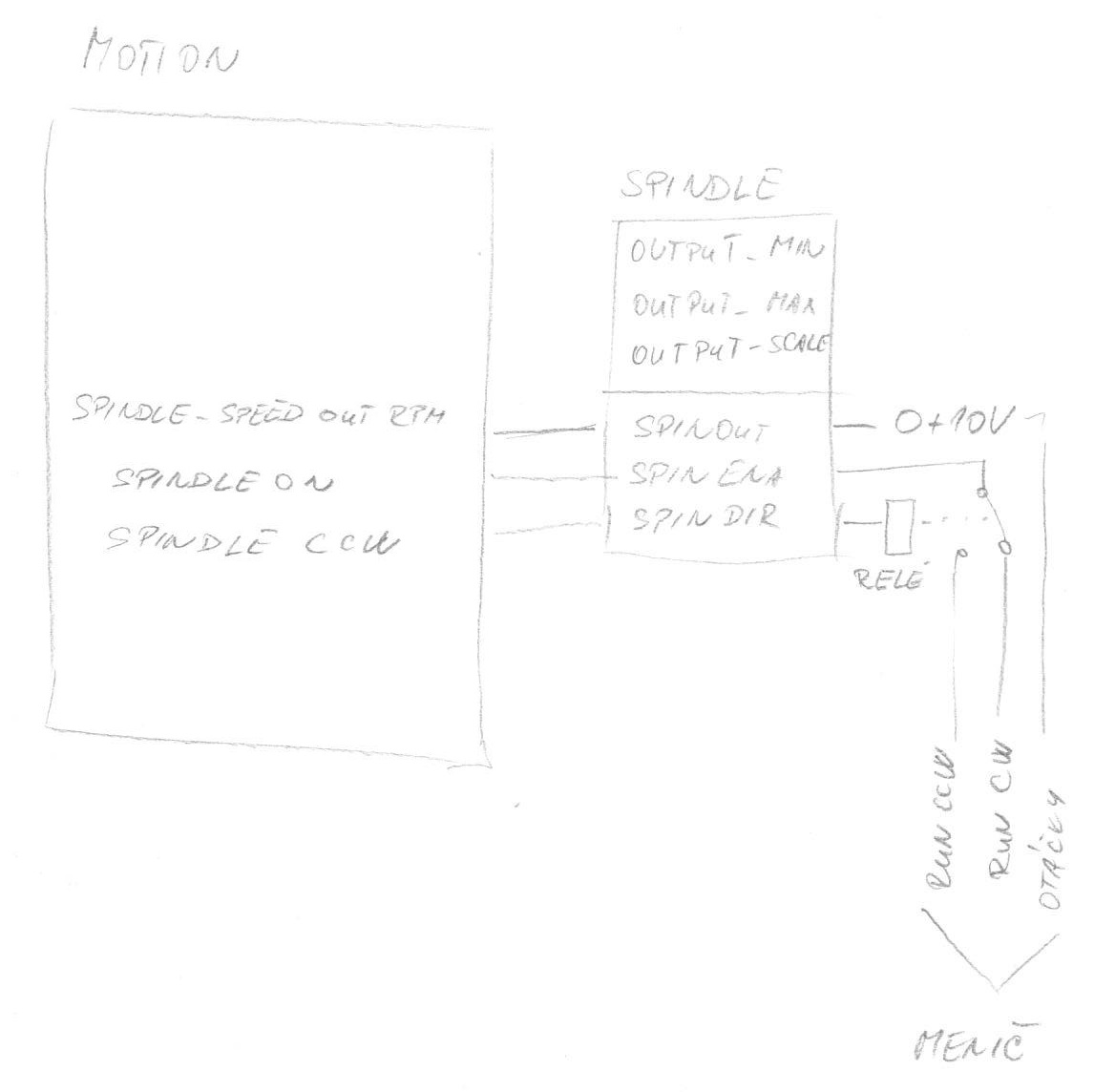

r4cv
Příspěvky: 2938
Bydliště: Topoľčany
10. 2. 2017, 8:36
Nakresli som si prepojenie a je nasledovné:
mám iba 3 signály, ktoré idú z motion do Spindle (na mese)
teraz pozerám ten obrázok, tak by to nemuselo byť ťažké. Problém bude len odladiť správnosť zápisu.
A naladiť PIDky. Po dnešku mám z toho strach.

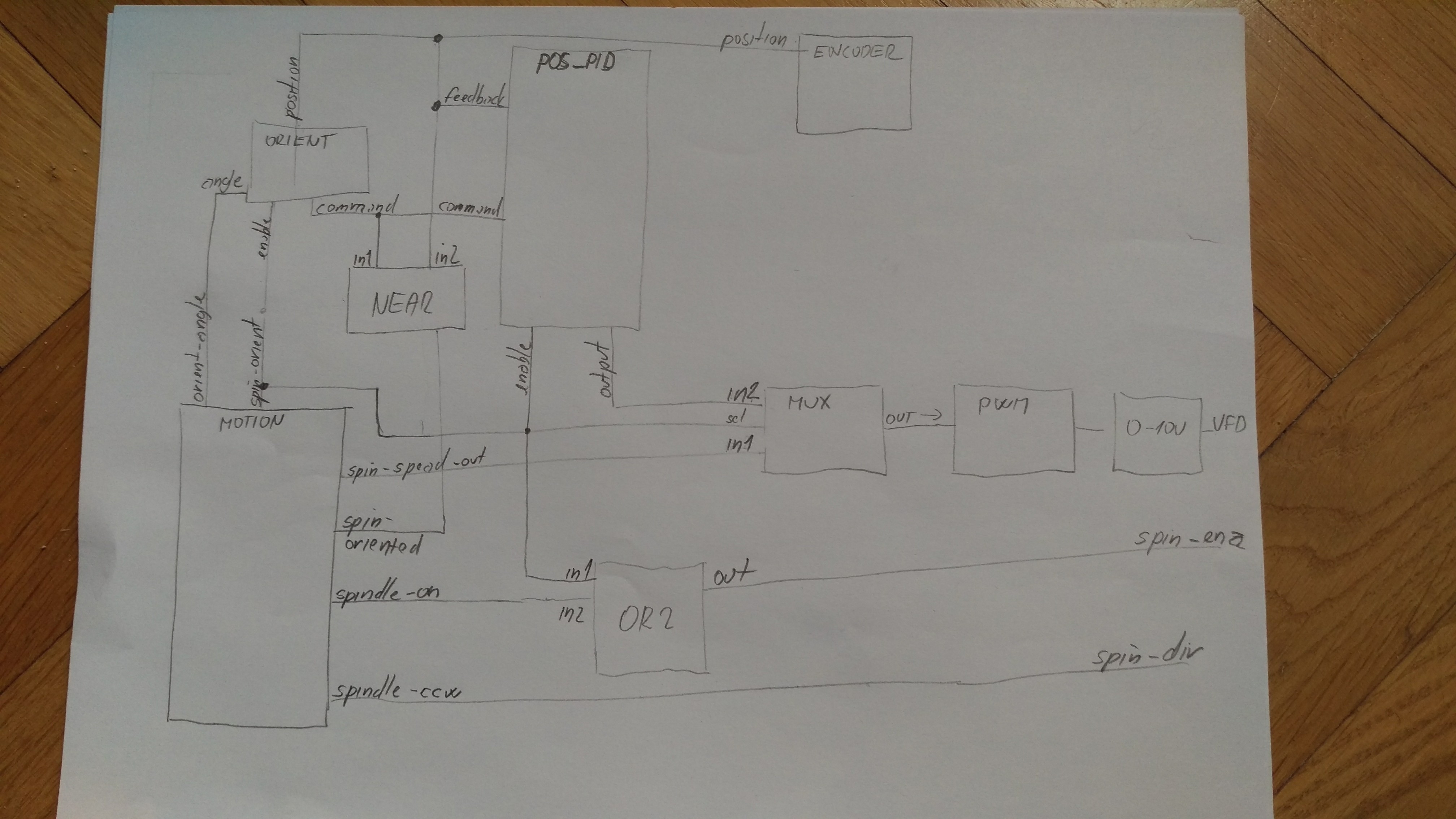

Příspěvky: 657
11. 2. 2017, 10:07
r4cv píše:Nakresli som si prepojenie a je nasledovné:
Příloha Scan.jpg je dlouhodobě nedostupná.
neni treba se toho bát. naladeni PIDky v tomhle pripade nehraje skoro roli. tady nehonis setiny milimetru a tisiciny vteriny.
Je jedno jestli se to otoci za 0.1 sec nebo 1 sec a nejaka uhlova minuta taky nehraje roli.
Ted sem koukal na jednu vec a sice, ze kdyz das M19 Rx orientaci, tak to nesepne automaticky spindle-on (ono je to logicky), takze je potreba pridat jeste enable v pripade orientace. Staci secist signaly orient a spindle on pres OR2. v obou pripadech chces aby se to tocilo.
Tady namalovano pro predstavu.
Martin

loadrt orient names=orient
loadrt near count=1
loadrt or2 count=1
loadrt mux2 count=1
loadrt abs names=spindle-abs
net orient-angle motion.spindle-orient-angle orient.angle
#net orient-mode motion.spindle-orient-mode orient.mode
setp orient.mode [SPINDLE_9]ORIENT_MODE
net orient-enable motion.spindle-orient orient.enable pos-pid.enable mux2.0.sel or2.0.in0
net spindle-pos orient.position pos-pid.feedback near.0.in2
net orient-command orient.command pos-pid.command near.0.in1
net spindle-speed-out motion.spindle-speed-out mux2.0.in0
net spindle-on motion.spindle-on or2.0.in1
net spindle-enable or2.0.out
net spindle-oriented motion.spindle-is-oriented near.0.out
net pospid-out pos-pid.output mux2.0.in1
net mux-out mux2.0.out spindle-abs.in
net spindle-vel-cmd-rpm-abs spindle-abs.out
net spindle-ccw spindle-abs.is-negative
net spindle-cw spindle-abs.is-positive
net spindle-vel-cmd-rpm-abs => hm2_5i25.0.7i76.0.0.spinout
net spindle-enable => hm2_5i25.0.7i76.0.0.spinena
net spindle-ccw => hm2_5i25.0.7i76.0.0.spindir
fupe: podľa tvojho návodu som naklikal tieto riadky. odstránil som nejaké preklepy ale nejde to. Nedostal som sa ani ku základnému testu, neviem pretlačiť signál motion-spindle-on cez OR2. proste výstup z or2.0.out je stále FALSE. chýba tam ešte niečo?
Příspěvky: 23390
11. 2. 2017, 5:23
chybi addf
r4cv
Příspěvky: 2938
Bydliště: Topoľčany
11. 2. 2017, 6:15
po doplnení addf to ide. :)
M3 a M4 funguje
keď som zadal M19 R100 tak nabehol signál spindle-ena, ale vreteno sa neotáča.
Niekde musím zadať min. otáčky.
Naposledy upravil(a) r4cv dne 11. 2. 2017, 6:21, celkem upraveno 1 x.
Příspěvky: 23390
11. 2. 2017, 6:17
obcas se mi taky stane ze na to zapomenu
ale ty symptomy uz poznam
r4cv
Příspěvky: 2938
Bydliště: Topoľčany
11. 2. 2017, 6:24
kedže sa to pri M19 netočí, asi by som mal nalinkovať aj hodnoty pre PDI regilátor z INI súboru.
